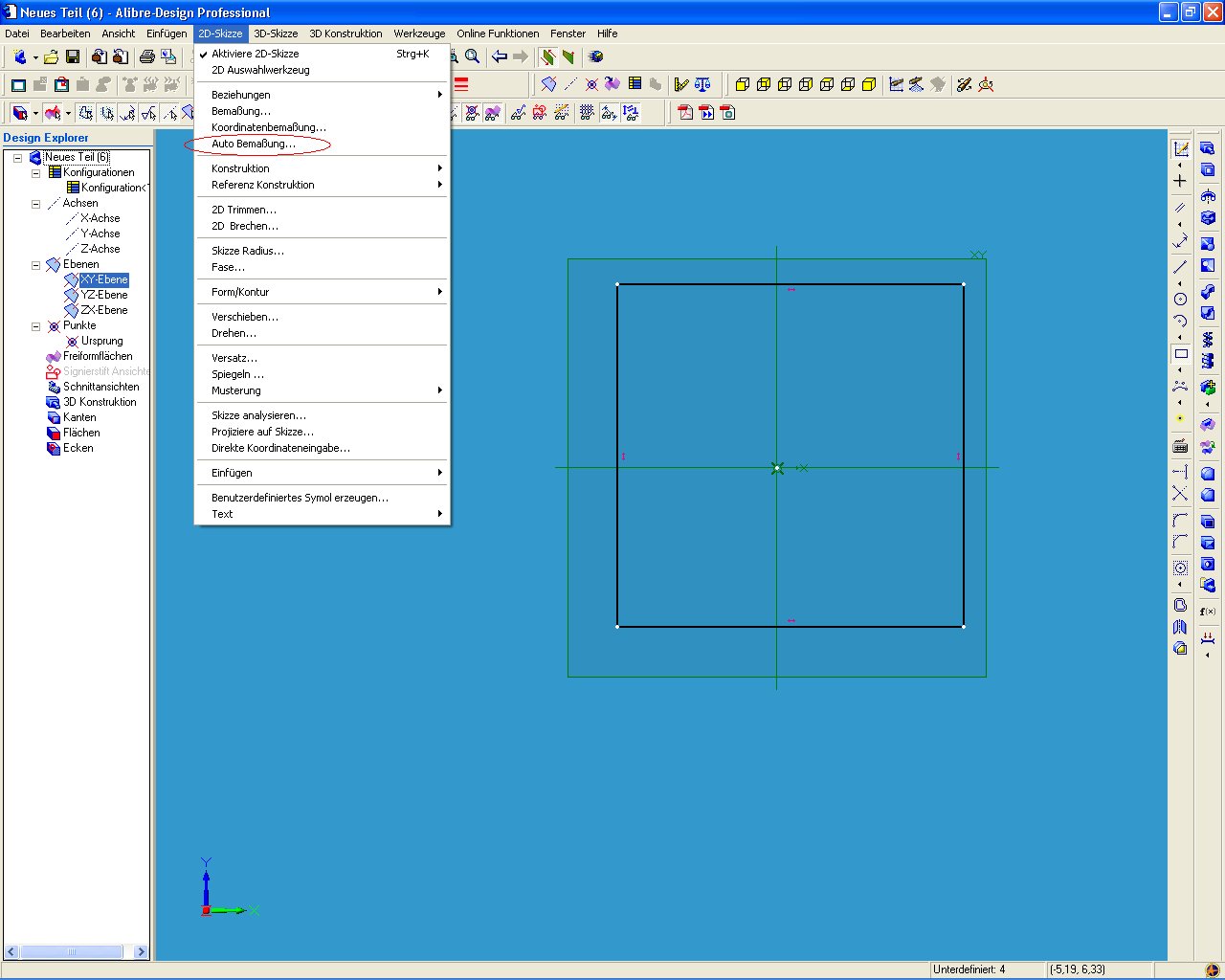

erstellt am: 17. Jul. 2007 13:20    Editieren oder löschen Sie diesen Beitrag!  <-- editieren / zitieren -->   Antwort mit Zitat in Fett Antwort mit kursivem Zitat    Unities abgeben: 1 Unity (wenig hilfreich, aber dennoch)2 Unities3 Unities4 Unities5 Unities6 Unities7 Unities8 Unities9 Unities10 Unities Nur für rf-design 10 Unities + Antwort hilfreich
Es gibt den Menüpunkt "2D-Skizze > Autobemaßung" (siehe Bild)

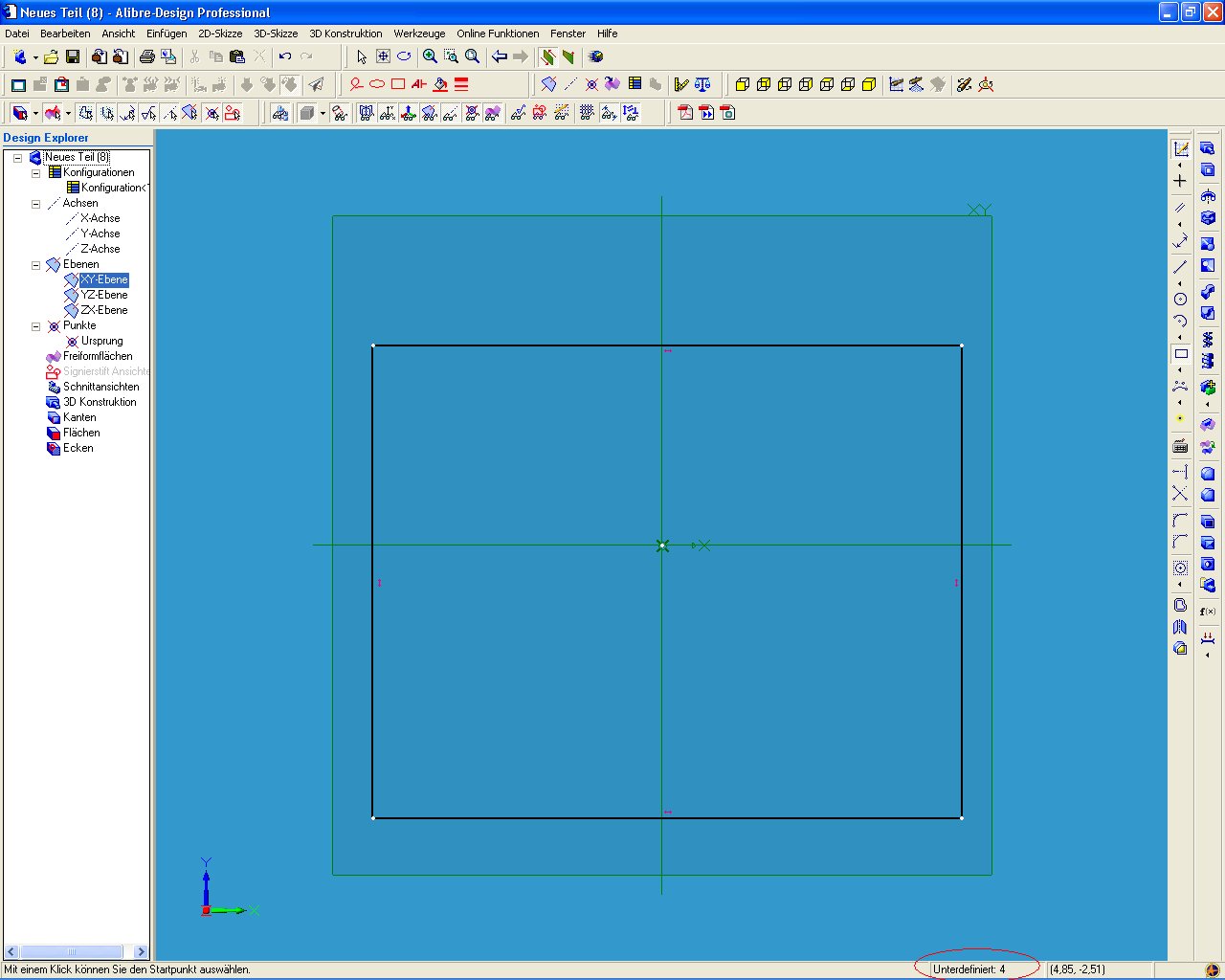

erstellt am: 17. Jul. 2007 13:36    Editieren oder löschen Sie diesen Beitrag!  <-- editieren / zitieren -->   Antwort mit Zitat in Fett Antwort mit kursivem Zitat    Unities abgeben: 1 Unity (wenig hilfreich, aber dennoch)2 Unities3 Unities4 Unities5 Unities6 Unities7 Unities8 Unities9 Unities10 Unities Nur für rf-design 10 Unities + Antwort hilfreich
Jetz mal von vorn.
Als erstes schreib mal bitte Deine Alibreversion und welche Sprachdatei Du hast (lade Dir bitte für Alibre V9.2 die von www.alibre.info  runter).
Es könnte nämlich gut sein, dass wir aneinander vorbei reden
Ansonsten ist schon alles soweit richtig.
Import -> Skizze aktivieren -> Bearbeite>alles makieren -> kopieren
Neues Teil -> Skizze aktivieren -> Bearbeiten>einfügen -> extrudieren
Zu Skizze ist unterdefiniert: siehe Bild1
Um die Skizze bemaßen zu können, musst Du nach dem Import die Skizze "explodieren". Dazu klickst Du sie mit der rechten Maustaste an und wählst aus dem Kontextmenü "Explodiere Symbol". Dann sprengt er den Importblock in einzelne Linien auf (wie im Autocad ).

8. Menü "2D-Skizze>Aktiviere 2D-Skizze" wählen
9. Menü "Bearbeiten>Einfügen" wählen
10. Menü "Ansicht>Zoom>Zoom ALLES" wählen
11. jetzt entweder Menü "2D-Skizze>Autobemassung" oder per Hand vermaßen
12. Menü "3D Konstruktion>Volumenkörper>Profil"
13. Tiefe wählen
14. OK
Jetzt kannst Du den 3D-Körper auch skalieren (VARIA im Acad).
Allerdings kannst Du doch auch beim Import "mm" auswählen. Dann müsste das mit 2.54mm skalieren wegfallen.
Das das PCB "irgendwo" liegt, hat wahrscheinlich den Grund, dass für den Leiterplattenfertiger der Nullpunkt der Platine um 50.8mm = 2inch in x und y verschoben wird. Dies braucht wohl der Leiterplattenfertiger so.
Wenn das soweit klappt, dann können wir uns über das Gehäuse unterhalten.

Hallo Robert,
also alles klar, bis #10 von dir klappt es.
Jetzt habe ich nach dem Import das pcb vor mir, alle Linien (z.B. Board Kontur)
sind aber in einzelnen Teillinien zerlegt, deren Endpunkte also mit grünen Punkten markiert,
diese müßen doch erst geschlossen werden, oder?
Ralf

Richtig. Die einzelnen "grünen" Punkte (ich hoffe das ist jetzt keine Markenrechtsverletzung  ) markieren die Endpunkte und müssen übereinander liegen. Bedeutet also bei 2 Linien = 3 grüne Punkte. Benutze einfach mal den Menüpunkt "2D-Skizze>Skizze analysieren". Dann siehst Du, ob und wo nicht geschlossene Konturen vorhanden sind.
Kannst Du das DXF hier als ZIP anhängen, dann kann ich es mir mal ansehen.

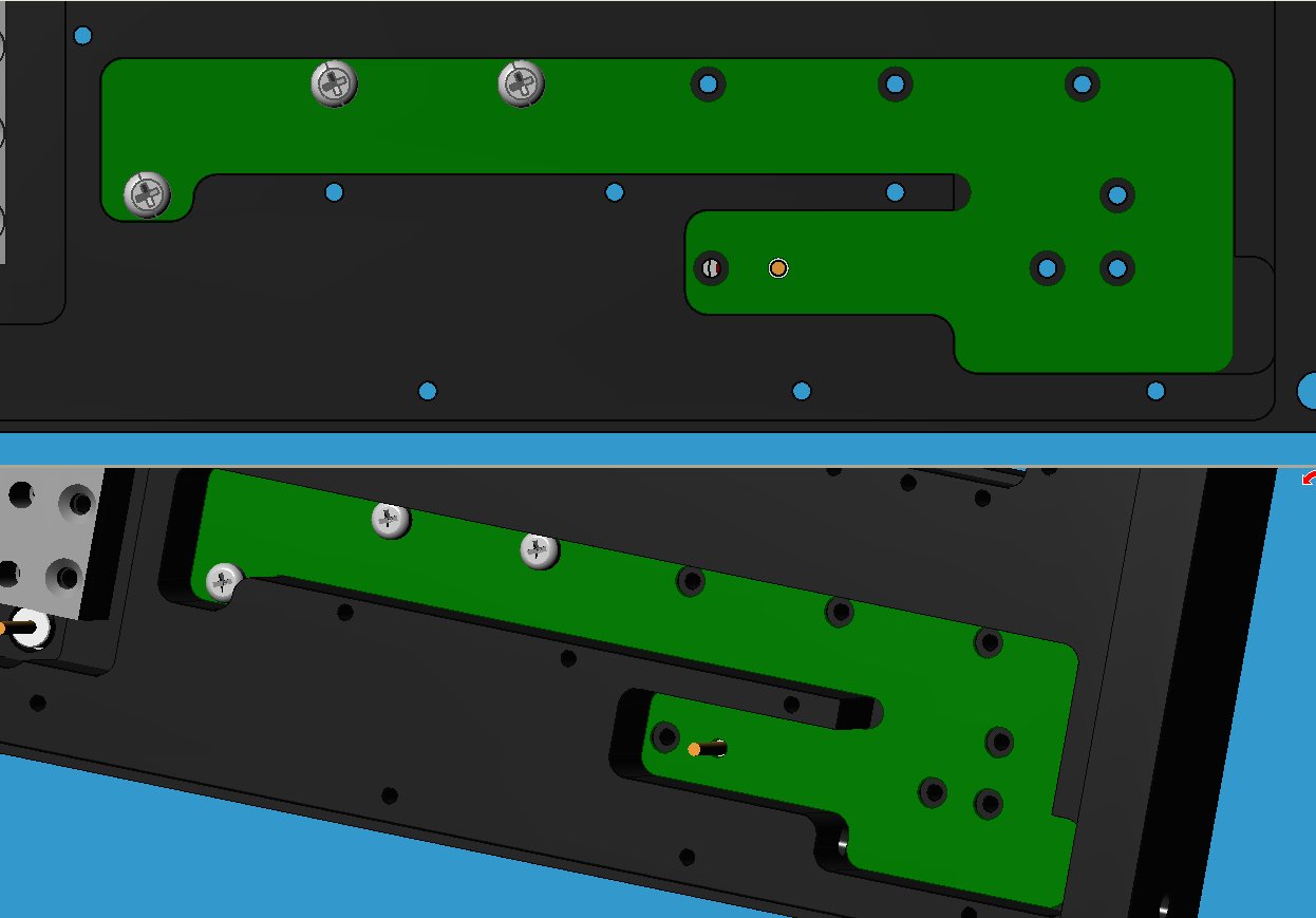

Platine_komplett.zip
Hallo Ralf,
ich habe mal Deine Datei importiert und umgewandelt. Leider hatte ich gerade keine andere SMA-Buchse zur Hand.
Folgendes. Ich habe angenommen, das es M2 Schrauben für die Befestigung sind. Somit sind die Befestigungslöcher D2.2
Da ist auch das Problem. Ich sagte weiter oben schon, dass Du beim Export des DXF alle nicht relevanten ausblenden lassen sollst. In dem zu importierendem DXF gehören nicht die Schraubenköpfe, sondern die Bohrungsdurchmesser der Pads rein.
Übrigens ist das genau so eine Platine, die man schneller per Hand erstellt, als auf irgendwelche schlechten Exporte zurückzugreifen.
