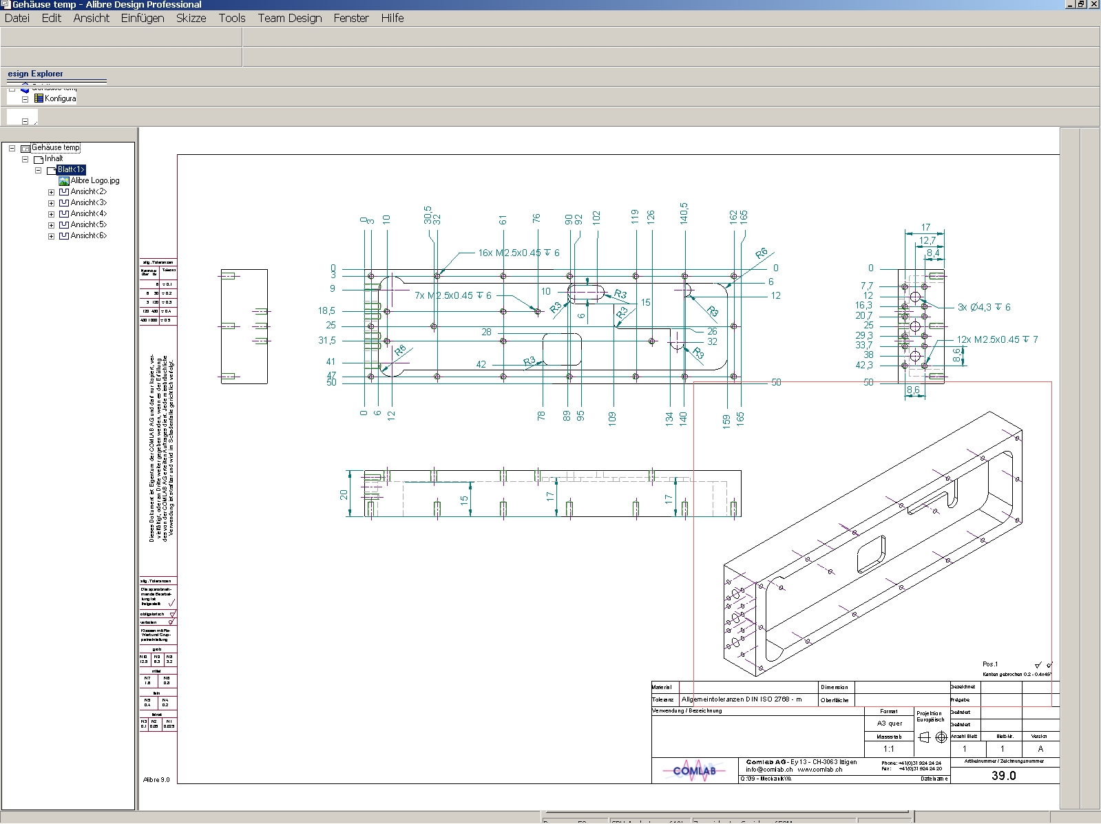

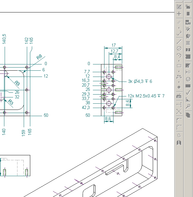

Aus unerklärlichen Gründen habe ich ab und zu (besonders Abends und am Freitag??) Probleme beim öffnen von  2-D Ableitungen. Es sind dann fast alle Befehle inaktiv, sowie das Fenster wird fehlerhaft angezeigt, siehe Anhang. Wenn ich Glück habe, kommt nach Minuten die Anfrage ob ich die letzten Zeichnungsänderungen übernehmen will, und dann sind dann auch die Befehle wieder da, jedoch mit fehlerhaftem Bildschirm, siehe Anhang. Wenn ich dann mit der Maus den Datei Button aktiviere, normalisiert sich dann auch der Bildschrim, bis ich von einem anderen Programm nach Alibre zurück switche, dann habe ich den fehlerhaften Bildschirm wieder, Im Modellbereich scheint alles IO zu sein.
Ich habe jetzt vorhin mal Alibre 9.2 neu installiert, ebenso die neuste Java Virtual Machine 6.1, was aber leider nicht den gewünschten Erfolg gebracht hat.
Habt Ihr auch mit solchen Phänomenen zu kämpfen, und was kann ich dagegen tun? Mein Arbeitskollege hat keine solchen Fehler, da läuft alles wie im Buch. Normalerweise habe ich diese Probleme auch nicht, aber gestern Abend und heute morgen war es massiv.

Hallo Chris,
da es verschiedene Probleme sind, möchte ich es unterteilen:
Anzeigeprobleme:
Alibre benötigt den dirctX 9.0.c Treiber, die MS Java VM Machine  und einen aktuellen Grafik-Treiber ( Es muss nicht der Neueste sein)
Alle Einstellungen der Grafikkarte bei Alibre auf Anwendungsgesteuert einstellen.
Wenn Du andere CAD Programme installiert hast, die mit einem openGL Treibern arbeiten und diese aktiv sind kommt es zu Anzeige-Problemen, da zwei unterschiedliche Treibereinstellungen benötigt werden.
Du kannst Dir bei den Treibereinstellungen Profile anlegen. Dort wird festgelegt, welche Treibereinstellungen bei den verschiedenen Programmen aktiviert werden. Das ist kein "Hexenwerk" und dauert nur wenige Minuten.
Ich beende Alibre und starte Rhino oder C4D... jeweils mit den spez. Treibereinstellungen separat.
Wenn Du, wie ich vermute, gleichzeitig mit 2 CAD Programmen mit unterschiedlichen Grafikanforderungen arbeitest, kann dieser Anzeigefehler auftauchen.
