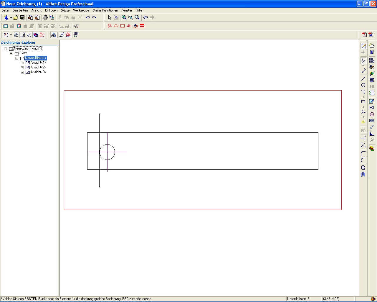

in einer Zeichnung möchte ich eine Schnittlinie erzeugen, die nicht der Symmetrielinie entspricht. Also nicht die Hälfte des ganzen Teils. Ich habe ein Klotz mit zwei Gewindebohrungen z. B. 10 mm vom Rand weg. Die Gesamtlänge des Klotzes beträgt aber 100 mm. Somit sind die Bohrungen nicht mittig.
Wenn ich durch diese Bohrungen eine Schnittlinie legen möchte, wie kann ich die zwei Mittelpunkte der Bohrungen "einfangen", so daß mir die Schnittlinie genau richtig liegt ?
Habe gerade versucht, eine Linie parallel dazu hinzulegen und diese dann mit eine kolinearen Beziehung mit der Mittelmarkierung draufzusetzen. Aber ich kann die die Mittelmarkierung dann nicht mehr auswählen. Die anderen Beziehungen machen weniger Sinn, oder ?

Hallo Silke,
ganz einfach,
- Ansicht auswählen durch Klick,
- 2D Skizze aktivieren,
- Schnittline zeichnen,
- Schnittlinie mit "Bemaßung" an die richtige Stelle setzen
Gruß Ralf

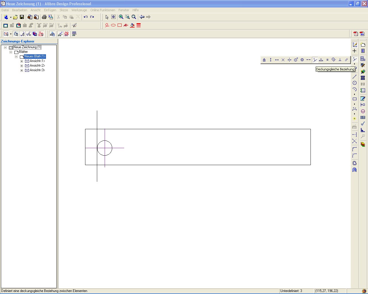

Hallo Silke,
1. Schnittlinie zeichnen
2. Deckungsgleiche Beziehung zwischen Schnittlinie und Bohrungsmittelpunkt
