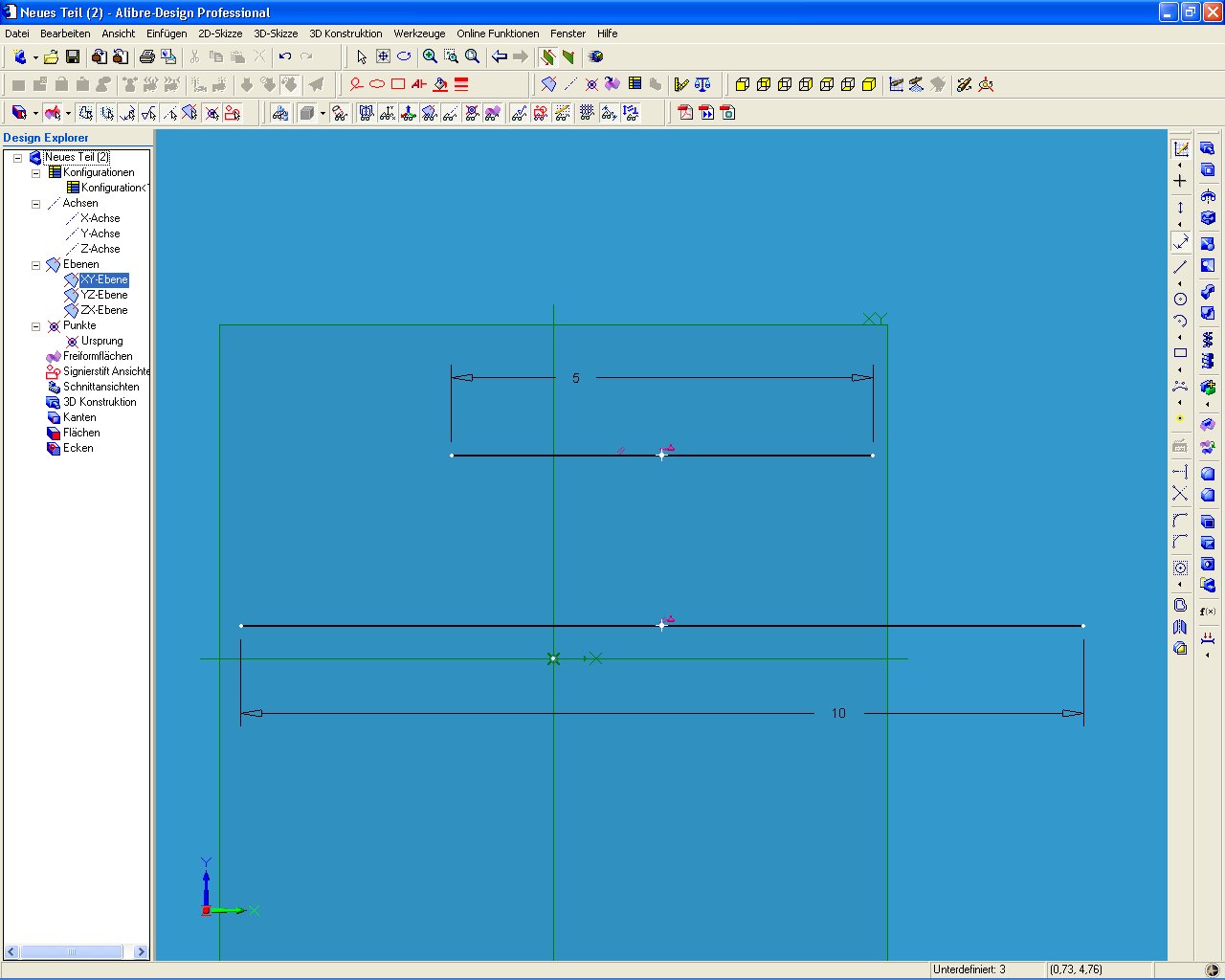

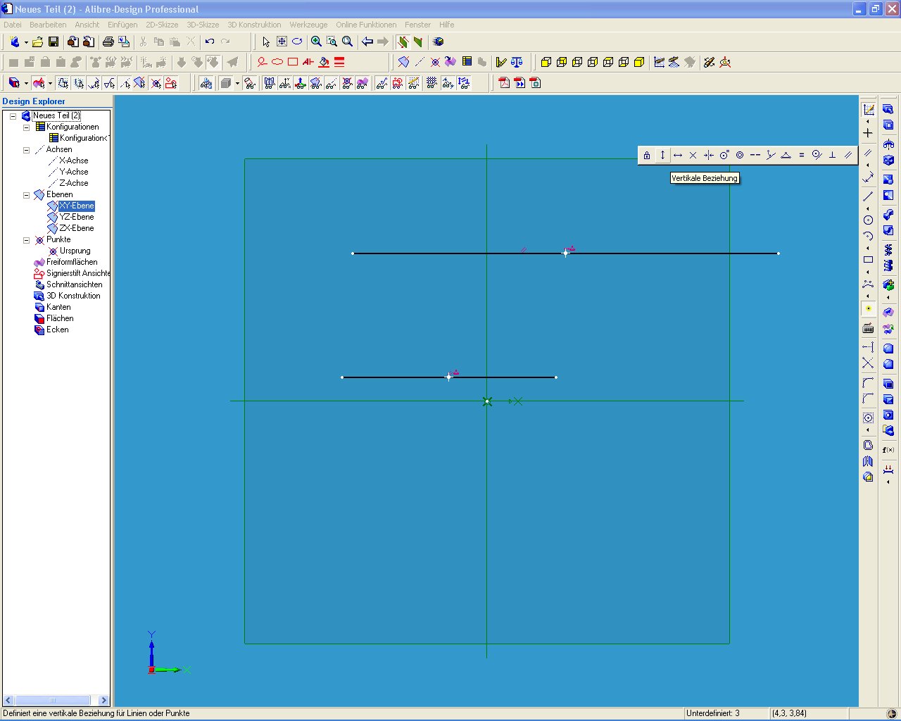

wenn ich zwei Kreise habe, kann ich sie über eine konzentrische Beziehung konzentrisch zueinander setzen.
Aber wie mache ich das, wenn ich zwei ungleich lange Linien habe und diese parallel haben möchte (nicht übereinander) und deren Mittelpunkte sich auf einer Höhe befinden sollen ?
Kann mir jemand sagen, was für eine Beziehung das ist ?
Viele Grüße,  Silke

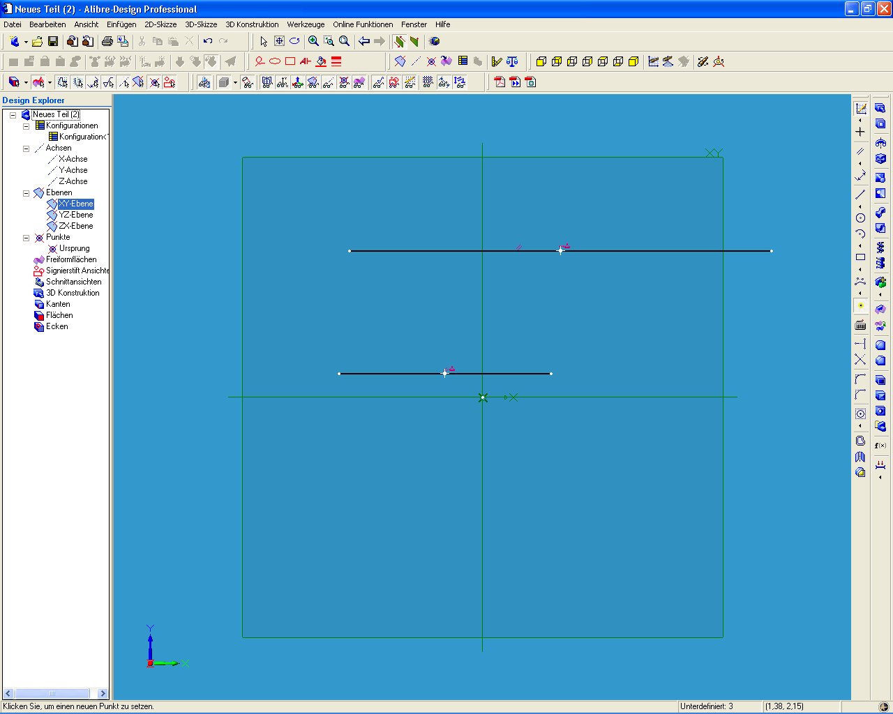

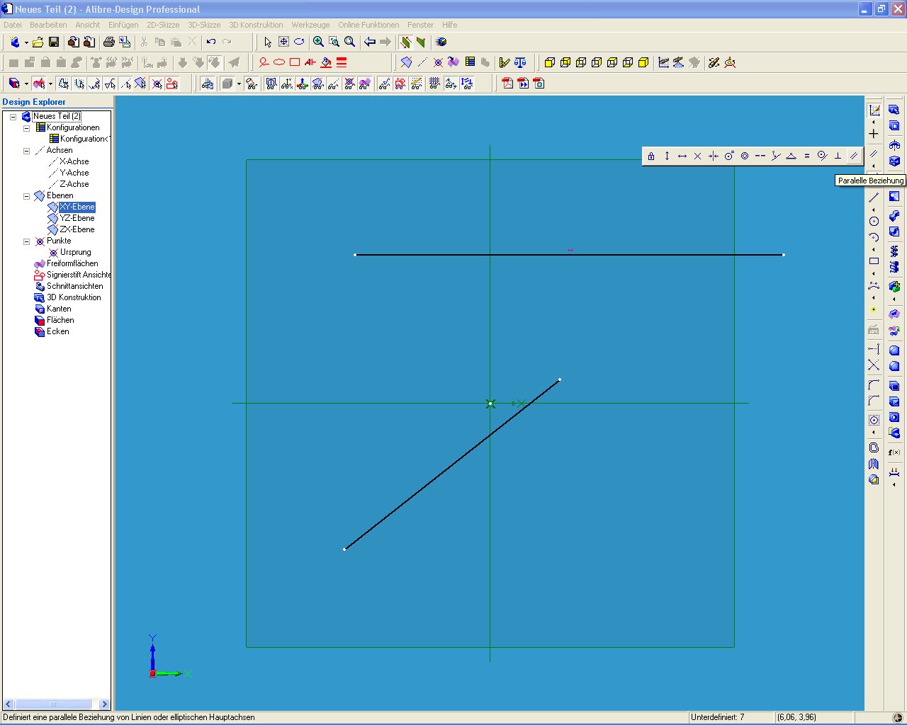

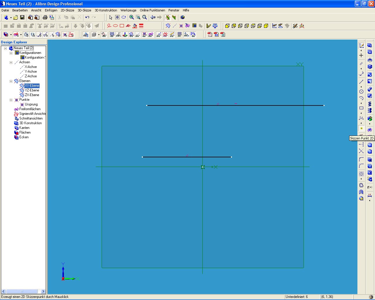

Hallo Silke,
hier mal ein Lösungsvorschlag.
1. 2 Linien zeichnen
2. beide Linien "Parallel" in Beziehung setzen
3. auf beiden Linien einen "Skizzenpunkt 2D" mittig platzieren
3. beide Skizzenpunkte "vertikal" in Abhängigkeit setzen
4. Fertig
Grüße aus dem, leider wieder verregneten, Schwabenländle
Robert

erstellt am: 25. Jun. 2007 09:48    Editieren oder löschen Sie diesen Beitrag!  <-- editieren / zitieren -->   Antwort mit Zitat in Fett Antwort mit kursivem Zitat    Unities abgeben: 1 Unity (wenig hilfreich, aber dennoch)2 Unities3 Unities4 Unities5 Unities6 Unities7 Unities8 Unities9 Unities10 Unities Nur für Silke Boll 10 Unities + Antwort hilfreich
...und hier sind die restlichen Bilder

zwischen zwei Linien klappt das ja jetzt wunderbar.
Aber....
.... wenn ich einen vom Alibre blauen Rahmen habe, der mir lediglich die allgemeine Papiergröße anzeigt, wie kann ich denn auf solch eine blaue Linie eine Linie mittig parallel zueinander setzen ?  Wie kann ich dem Alibre sagen, daß mir ein Stück Linie oder ein Kreis genau in der Mitte des Papiers liegen soll ?
Ich weiß, man baut zuerst alles in 3D auf. Ist ja auch richtig so. Aber ich brauch erst mal meine Zeichnungsrahmen.....
Viele Grüße,  Silke
