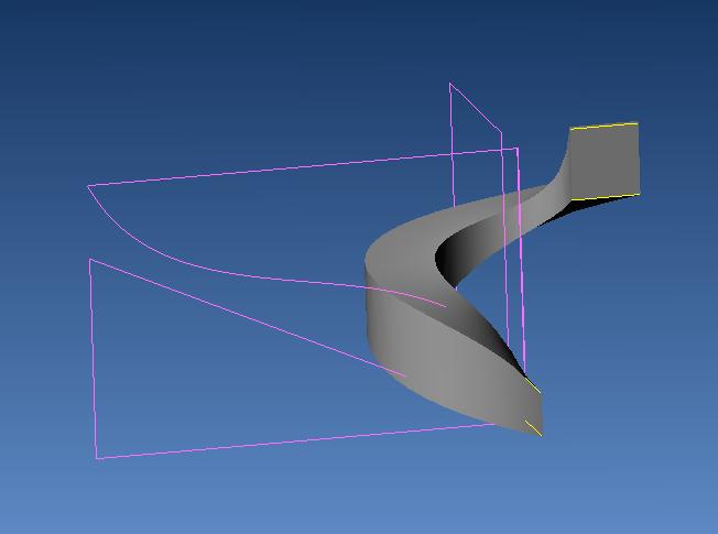

Hallo CADDoc,
habe mich, bevor ich antworte, noch einmal informiert.
Das Blechmodul ist ein "Programmteil" eines recht bekannten Softwareanbieters.
Soll heißen, es sind einige Funktionen, wie zum Beispiel die "Blecherkennung" usw. nicht enthalten.
Erstellen ist kein Problem, nur die Abwicklung/Erkennung ist nicht möglich.
Kann man aber nachvollziehen, wenn man weiß, dass diese Module schon allein mehr kosten, als der Kauf-Preis von Alibre.
Wenn ich die Vorankündigung für Alibre V10 und V11 richtig verstanden habe (Was nicht so leicht bei PR Meldungen aus USA ist)
wurde einige Programm-Erweiterungen hinzugenommen.
Am Ende bleibt nach wie vor -> siehe Anhang

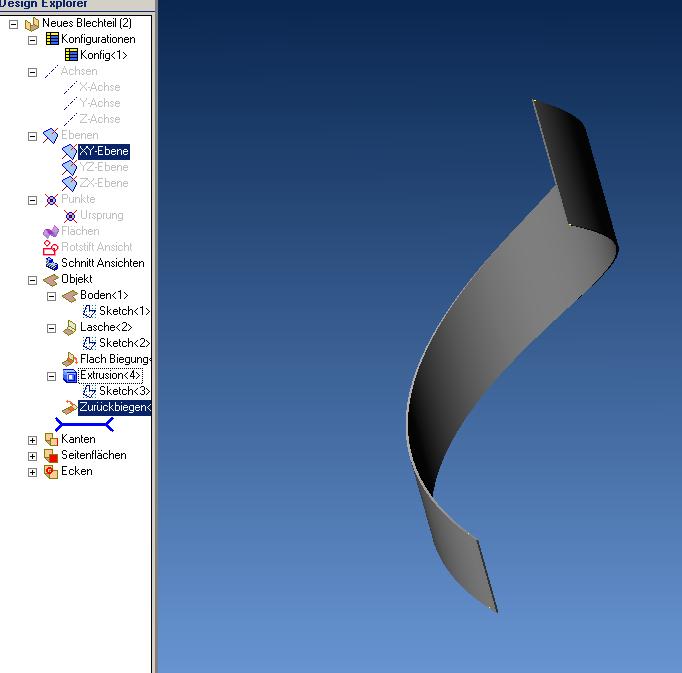

Hallo CADDoc,
Du kannst mit dem Blechmodul eine Helix konstruieren:
schmale Kante Länge = Höhe Helix
Lasche (Kästchen "nur Biegung") im Durchmesser der Helix
Flachbiegen
Extrudiertes Schneiden Höhe des Helixprofiles stehenlassen
zurückbiegen
Witzig wird´s bei dickeren Blechen.
Gut, das ist der umgekehrte Weg, aber das kann man parametrisch gestalten.
Und ist ´ne sehr interessante Spielerei.
Und resourcenschonender als die Helixfunktion.
Und ich würde mich freuen wenn´s hilft
Thomas

okay, okay
ich war wohl etwas voreilig: bei ´ner Helix über 360° wird´s wohl etwas fummelig - Baugruppe, Konfigurationen, ausrichten...
aber wenn jemand weiterspinnen möchte
also für mich ist es ganz brauchbar - vielen Dank für die Anregung.
gruß
Thomas

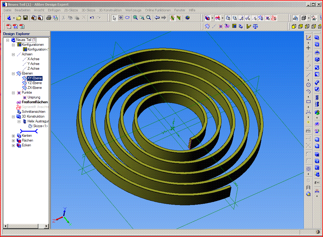

Hallo CADDoc
bzgl. Helixabwicklung habe ich einen recht interessanten Link gefunden http://ww3.cad.de/foren/ubb/Forum50/HTML/016677.shtml
so Du Ihn nicht schon selber entdeckt hast.
