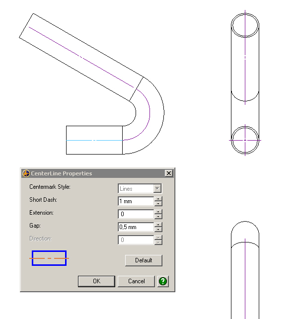

Hallo an Alle,
vielen Dank für die nützliche Hilfe zum Rohrthema.
Und damit gehts gleich weiter.
In der Zeichnung eines Rohrkrümmers habe ich Probleme mit den Mittellinien. Siehe Zeichnung.
1. ist das Mittellinien-Kreuz in der Rohrmitte viel zu gross. Wie kann ich das anpassen.
2. Warum wird die Mittellinie des Rohrbogens in der linken Ansicht nicht dargestellt/erzeugt?
Jens

und sorry. Hier die geänderte Datei.
Das zu grosse Mittellinien-Kreuz habe ich einfach gelöscht.

Hallo Jens,
für das zu große Mittellinien Kreuz gibt es eine einfache Lösung.
Durch einen Doppelklick auf die Mittellinie solltest Du in den entsprechenden Dialog gelangen.
Dort kannst Du dann alle Maße und Abstände einstellen.
Die Mittellinie im Bereich der Krümmung habe ich auch nur mit einem Workaround erzeugen können.
Bogen Zeichnen, Endpunkte mit der Mittelpunkt-Beziehung auf die Beiden tangentialen Kanten ausrichten, dann den Bogen konzentrisch zur Krümmung ausrichten. Zum Schluß noch auf den Layer für Mittellinien verschieben.

Hallo Volker,
vielen Dank. Habe alles genau so gemacht. An der Darstellung der Mittellinie bei diesen Rohrbögen sollte Alibre noch dran arbeiten.
