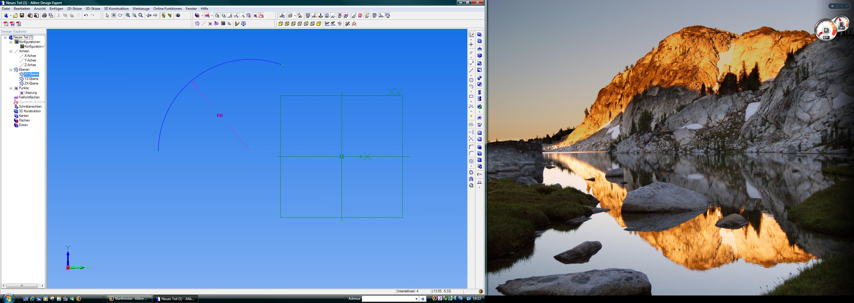

wie bemaßt man eigentlich einen Radius ?
Er fängt mir immer nur den Durchmesser eines Kreisbogens ein, aber kein Radius. Was mache ich falsch ?
Stellt man das nachträglich um ?
Viele Grüße,  Silke

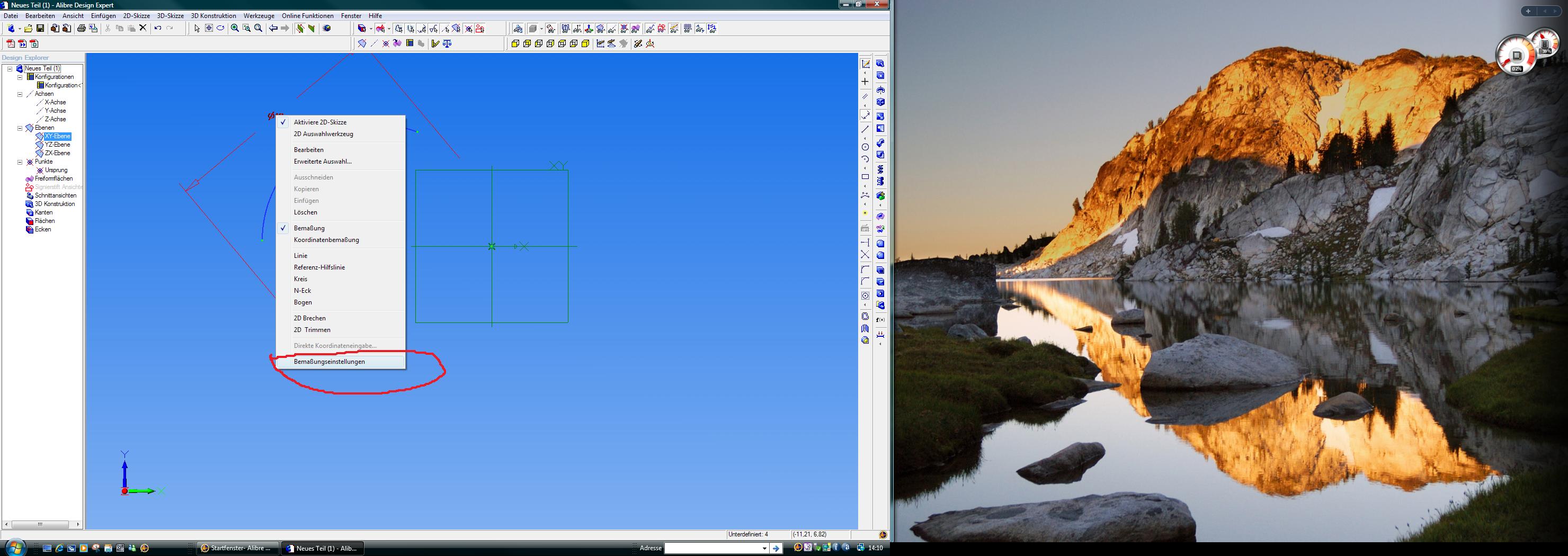

Hallo Silke,
mit einem Rechtsklick auf das Maß und dort findest Du den Menüpunkt.
Es besteht auch die Möglichkeit eigene Bemaßungsstile anzulegen.

Hallo Ralf,
im Menü steht nichts drin von Radienbemaßung oder Bemaßung ändern oder so.
Werd Dir gleich noch eine PM schreiben.

Hallo Silke,
anbei die Bilder für die Radius-Bemaßung.
Gruß Ralf

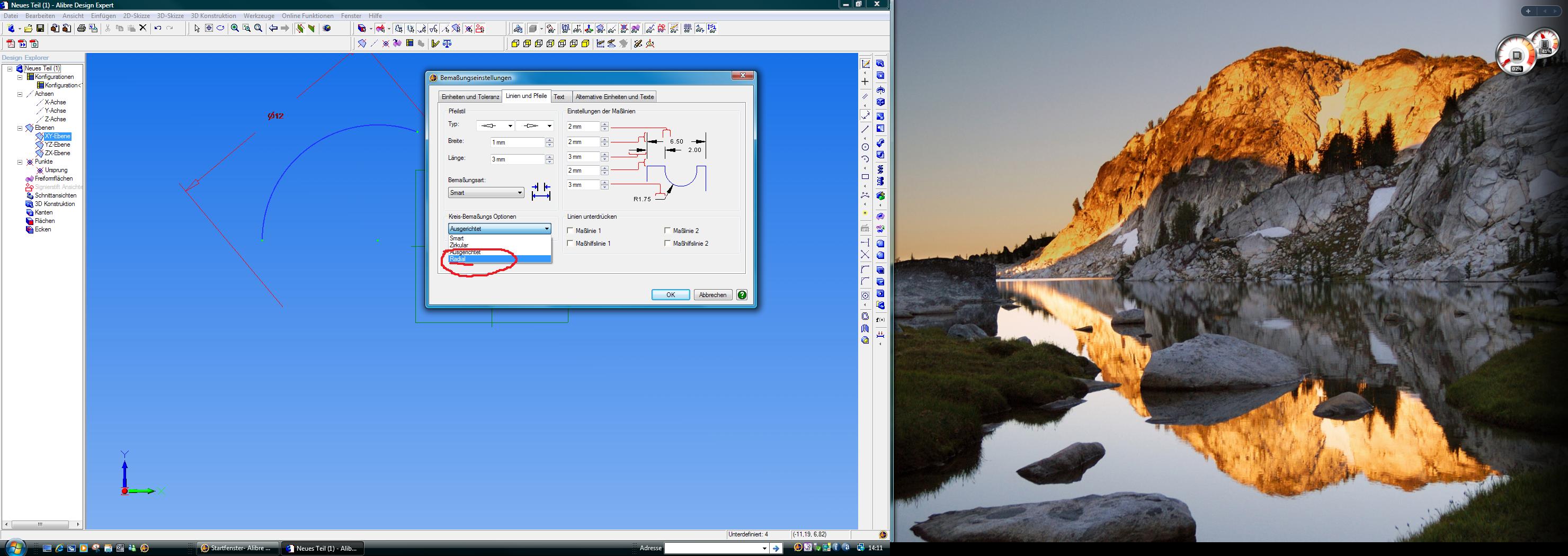

Hallo Silke,
öffne bitte ein "Neues Teil" ,
unter "Datei" findest Du den Menüpunkt "Design Eigenschaften",
Dort auf den Tab/Reiter "Bemaßungsdarstellung klicken.
Jetzt auf der linken Seite den Rundungs Stil auf "Smart" einstellen und danach auf "Anwenden" klicken. Jetzt den Tab/Reiter "Optionen anwenden" klicken und dort mit "Anwenden auf Beides" auswählen und "Anwenden klicken. Schließen.
Kreis zeichen mit dem "Bemaßungs-Werkzeug" zuerst auf den Mittelpunkt und dann auf den Kreis klicken, Maß/Wert eingeben = Radius-Bemaßung

Hallo Silke,
oder, wenn Du die Einstellung, wie von Ralf beschrieben, auf "smart" gesetzt hast, kannst Du durch Anklicken des Kreises eine Durchmesser-Bemaßung erzeugen. Hält man beim Klicken die Shift -Taste gedrückt, dann wird eine Radius-Bemaßung erzeugt.

Ja, nochmal zum Mitschreiben:
Durchmesser :auf den Kreisumfang klicken
Radius:Kreismittelpunkt + Kreisumfang ODER Kreisumfang + Shift
