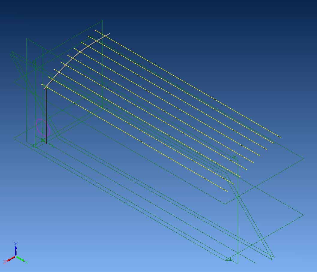

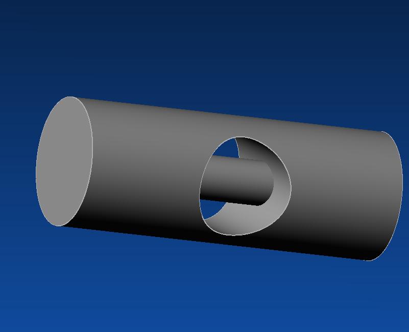

Hallo, an alle,
kann mir jemand sagen, was ich falsch mache? (s. extrusion <16> im Anhang.)
Thomas

Hi Thomas,
ändere mal die Tiefenoption von extrusion<1> auf  Zum Nächsten

Hallo Volker,
vielen Dank für Deine Antwort.

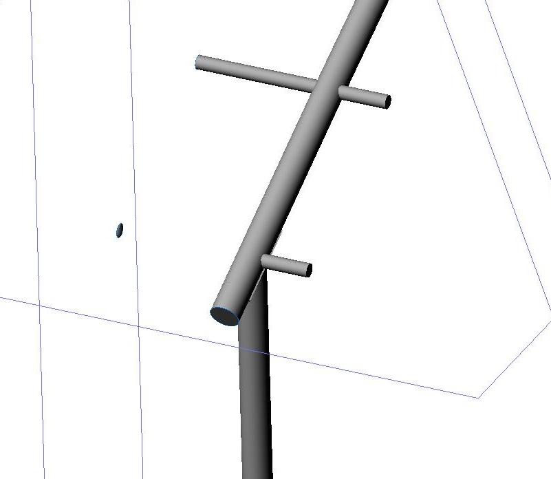

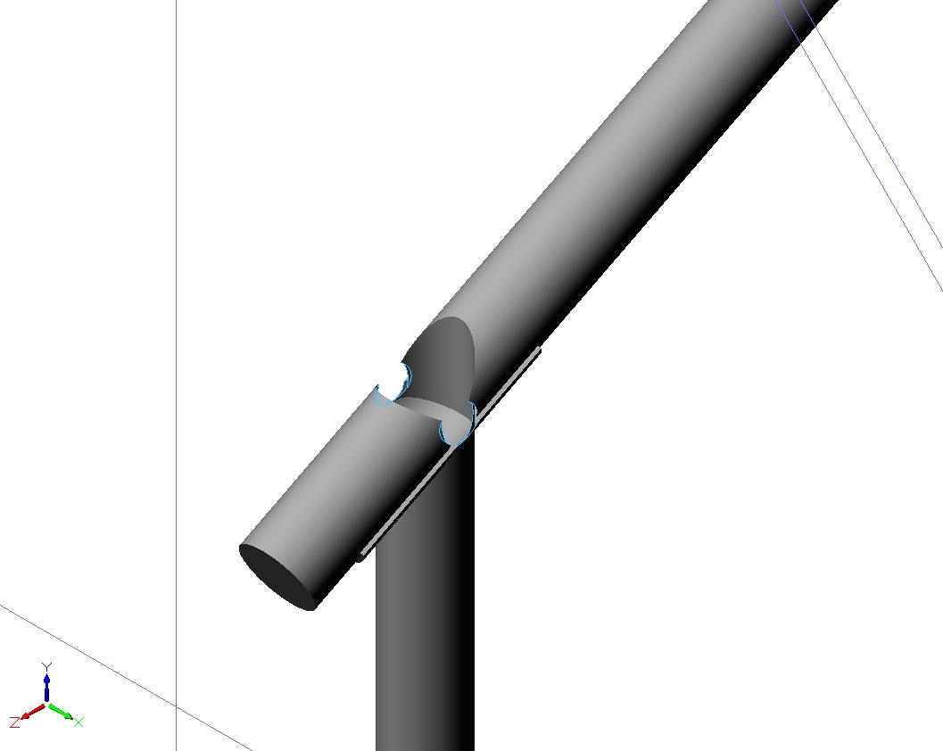

Hat die Änderung bei Dir gereicht? Mein Resultat kannst Du im 1. Bild sehen. Die geänderte Extrusion <1> läuft bis zur Schale (die eigentlich das nächste Objekt ist) und ändert sich dann in Extrudiertes schneiden. Und die letzte Extrusion wird komplett als Extrudiertes schneiden ausgeführt.
Irgendwann ist dann die Extrusion so ausgeführt worden (ich weiß nicht mehr was ich geändert habe) wobei das Resultat auf Bild 2 rauskam (ein Teil der Extrusion fehlt).
Letzendlich war ich soweit, daß die Extrusion In Tiefe korrekt stand, bei Bis Nächste gar nichts passierte und Bis Geometrie mit dem gebogenen Rohr als Begrenzungsgeometrie das Resultat auf dem letzten Bild erschien.

Fortsetzung:
Was funktioniert hat: Die Kreise als Extrusion mit festem Wert formen, die Endflächen projizieren und als Sweepschnitt entgegengesetzt mit Geometriebegrenzung durch das Rohr und Versatz ausführen. Hier hat das funtioniert, obwohl ich aus der anderen Richtung das Rohr nicht referenzieren konnte. Alles Spiegeln und s. Bild.
Der Knackpunkt scheint bei dem Rohr zu liegen, modliert als Sweep entlang einer 3D Spline. Weiß jemand, wo da die Schwierigkeiten liegen könnten?

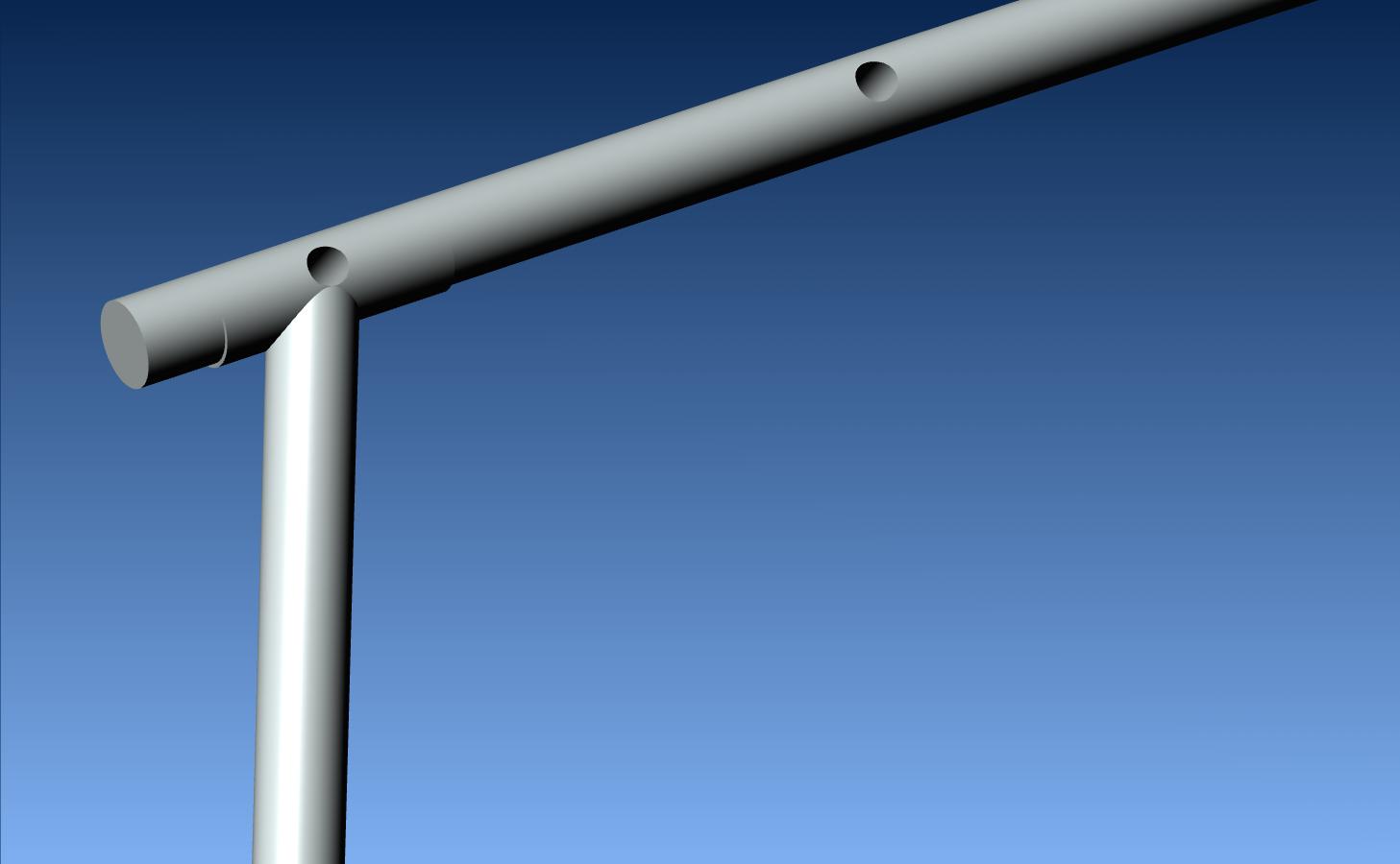

Hallo Thomas,
will gar nicht "rummeckern"
Am Scheitelpunkt zwischen der Sweep-Skizze, der Verlängerung des Sweep, der Skizze für den Pfosten (nach unten) soll die seitliche Bohrung das Rohr durchdringen.
Es sind also 4 Skizzen mit 4 Operationen, die durch diesen Ursprung laufen.
Hier ist die Reihenfolge entscheidend, dann klappt`s auch mit dem "Wäschetrockner"

Hallo Ralf,
danke für die Mühe - aber leider Thema verfehlt

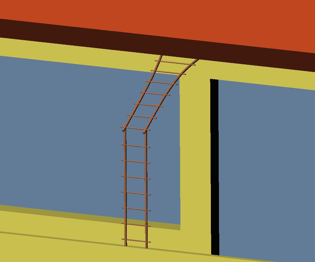

Es sollten keine Bohrungen sein, sondern Stäbe, deshalb habe ich auch Extrudieren und nicht Extrudiertes Schneiden gewählt.
Denn - wäre das Teil tatsächlich ein Wäschetrockner: wie sollte ich an einer Bohrung die Wäsche aufhängen?
Mein letztes Bild (SoSeiEs) entspricht dem erwünschten Resultat.
Mich frapiert nur, daß sich die Extrusionen in meiner Datei manchmal wie Bohrungen verhalten resp. daß ich den Krümmling nur von einer Seite als Referensbegrenzung benutzen kan.

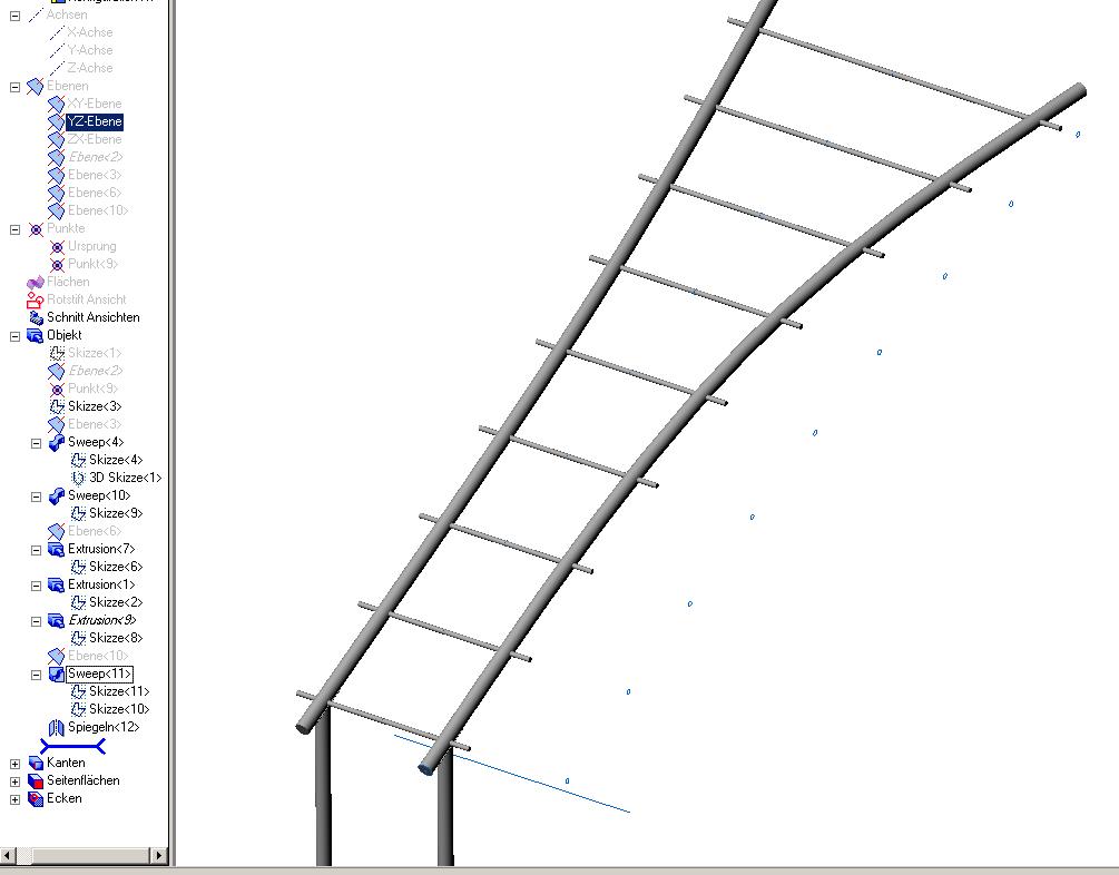

Thomas,
hier noch mal die Datei von gestern. Hatte wohl noch die Reihenfolge im Design Explorer verändert und nicht mehr dran gedacht.
Bei genauerem hinsehen habe ich aber festgestellt, daß einige Elemente im Design Explorer kursiv erscheinen.
Ich denke, das liegt an der von Dir gewählten Skizzierebene, am Ende des Sweepkörpers. Die halte ich für besonders ungeeignet.
Wie von Ralf bereits angemerkt, hängt hier so ziemlich alles zusammen.
Auch den Hinweis auf eine Baugruppe, halte ich hier für besonders wertvoll.

Jetzt noch etwas zu meiner Vorgehensweise beim Rosenbogen (es handelt sich um einen Rosenbogen für einen Balkon): es ging mir um eine schnelle Visualisierung und die Möglichkeit, fertigungstechnische Maße abgreifen zu können (2D-Ableitung).
Da die Funtionen im Teilemodul mehr Optionen bieten als in der Baugruppe (z.B. Spiegeln, Anordnung mit Vorschau, Richtungsänderung und Geometriemuster-Option, Referenzierung bis Geometrie), modliere ich manchmal ganze Elemente wie z.B. Geländer als ein Teil. Und da ich das Zeug, das ich so modelliere auch noch selber bauen muß lohnen sich Stücklisten meistens nicht - und durchzählen kriege ich meistens noch hin.
Die Probleme bei dem aktuellen Teil drehten sich lediglich um die Referenzierung "schräger" zylinderförmiger Objekte. Aber mit hin- und her referenzieren bin ich ja zu meinem Ergebniss gekommen - und hab wieder `ne Menge gelernt (schneller war ich diesmal wohl nicht).
In diesem Zusammenhang: wer kann so ein Teil mit nur 2 Features modellieren?
