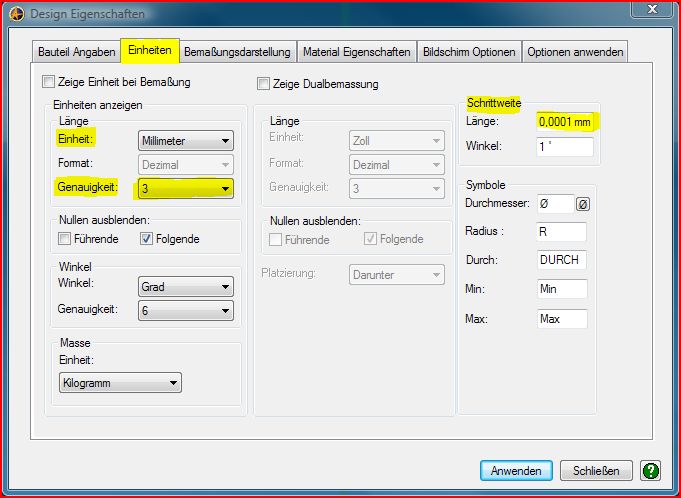

bei der Erstellung von Geometrien nutze ich auch die Möglichkeit der direkten Koordinateneingabe.
Wie kann ich aber die Zahl der Nachkommastellen bzw. deren Rundung in den Eingabefenstern U+V einstellen? Ich brauche wenigstens zwei Nachkommastellen. Und wie kann ich die Schrittweite der Pfeilbuttons veränden. Eingestellt ist 0,1 könnte aber 0,01 gebrauchen.
Gruß und Danke für die Hilfe
Jens

Hallo Jens,
Datei -> Design Eigenschaften -> Einheiten ---Genauigkeit: 2-6 Nachkommastellen können eingestellt werden.
Oder rechte Maustaste auf das Maß( Im Skizzenmodus) und über Bemaßungseinstellungen...
Datei -> Design Eigenschaften -> Einheiten oben rechts: Schrittweite->Länge 0,XXXXX

Hallo Ralf,
vielen Dank für die superschnelle Antwort. Manche Dinge sind so Naheliegend aber man kommt einfach nicht drauf.
