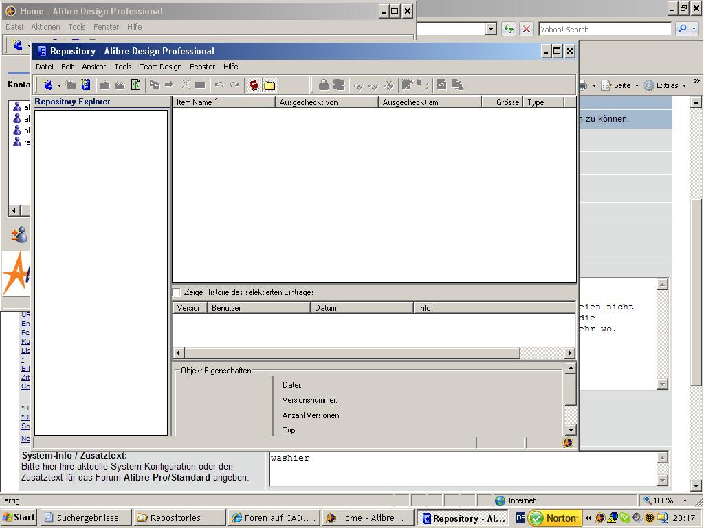

hallo zusammen
habe wieder mal ein leeres repository. er findet die dateien nicht mehr. da muss man irgend wo den link anpassen, damit er die vorhandenen repositorys wieder sieht. weiss aber nicht mehr wo.
kann mir jemand helfen?

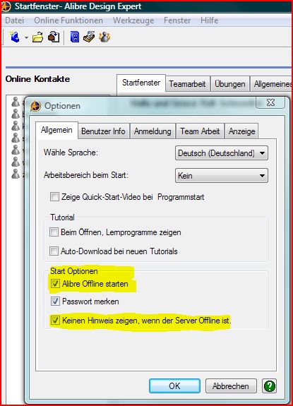

Hallo oleiei,
versuch`s mal damit: Alibre Design neu starten, dabei aber "offline" bleiben !

merci weimerv
hab meherer male neu gestartet. nichts
alibre neu installiert. nichts
erneut mehrere male neu gestartet...und siehe da plötzlich wars wieder da??
nun leider ist dafür eine baugruppe korrupt error meldung...habs nun alibre.com gesendet. mal schaun, was sie finden.

Hallo Oli,
das ist mir aus folgenden Gründen auch schon passiert:
- Ich hatte Alibre bereits geöffnet und war online, in der neuen 2.Sitzung hatte ich kein Repo mehr.
- Ich war online und habe die Alibre Admin Meldung übersehen, dass der Server gewartet wird. Sonntag am Nachmittag oder am Morgen ca 1.00 MEZ,  in Texas ist es dann 18.00 Uhr.
- Ich habe Alibre mit der Option "Online arbeiten nach dem Start" gestartet und der Server in Texas war "Down" was in letzter Zeit häufiger vorkommt.
Lösung: Im Startfenster auf Werzeuge -> Optionen -> "Alibre Offline starten" mit einem Haken versehen s.Anhang.
Wichtig ist: Die Repodatei nicht ohne Admin Rechte auf einen anderen Rechner oder Server zu legen.
Alibre prüft beim Start ob die Repodatei vorhanden ist.

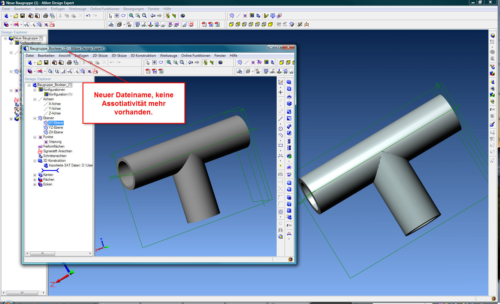

Aus der Erfahrung vieler Supportanfragen  ie häufigsten Fehler sind Doubletten, doppelte Dateinamen und mehrfache Verwendung von Booleschen Bauteilen.
Soll heißen, man hat mehrer Teile und Baugruppen im Repo, daraus erstellt man eine Baugruppe und verwendet ein Bauteil, welches aus einer Booleschen Operation hervorgegengen ist.
Baugruppe wird abgespeichert-> Ohne Probleme.
Später nimmt man Änderungen an einem Teil vor (Dieses Teil ist aber Bestandteil einer Booleschen Operation und gehört zu einer Baugruppe) Veränderungen am Teil -> Ohne Probleme
Nun rufe ich aber die "alte" Baugruppe erneut auf ...schlimmstenfalls ist diese Baugruppe zerschossen und lässt sich nicht mehr aufrufen.

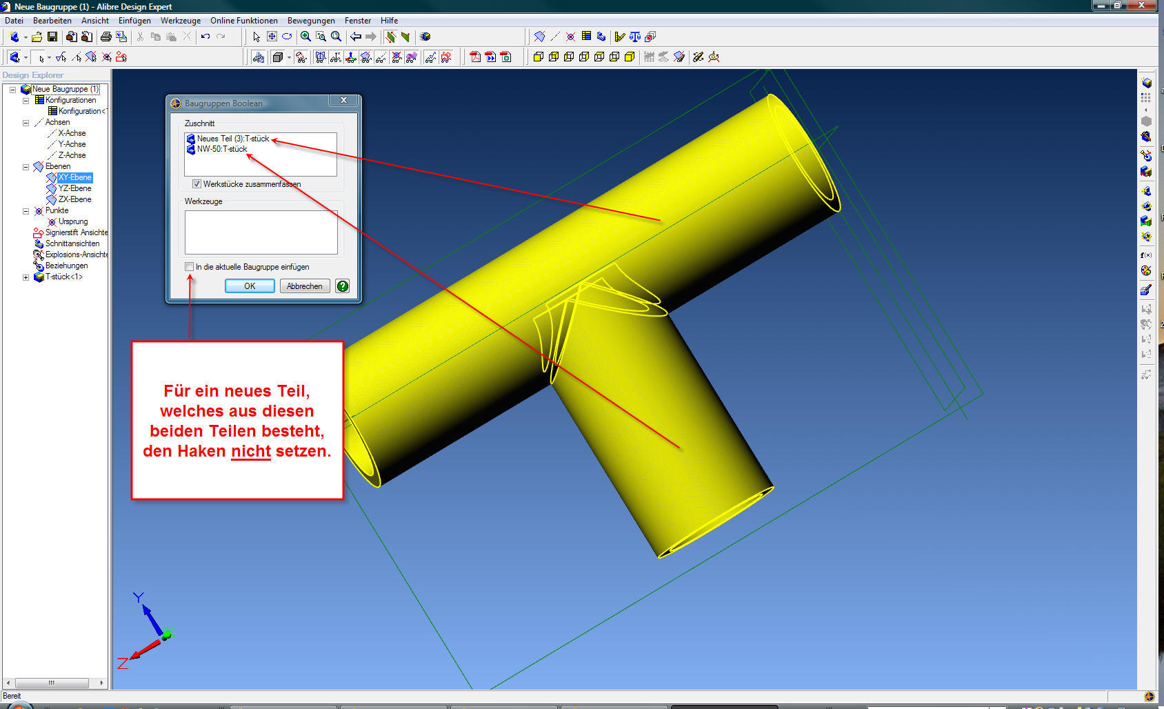

Lösung: Teile, die an einer Booleschen Operation beteiligt sind, vorher unter anderem Namen abspeichern. So bleibt das Orginalteil unberührt und man kann Änderungen durchführen.
Oder in der Baugruppe aus zwei Bauteilen mit der "Boolean Baugruppe" eine eigenständige Datei/Teil erzeugen. s. Anhang
