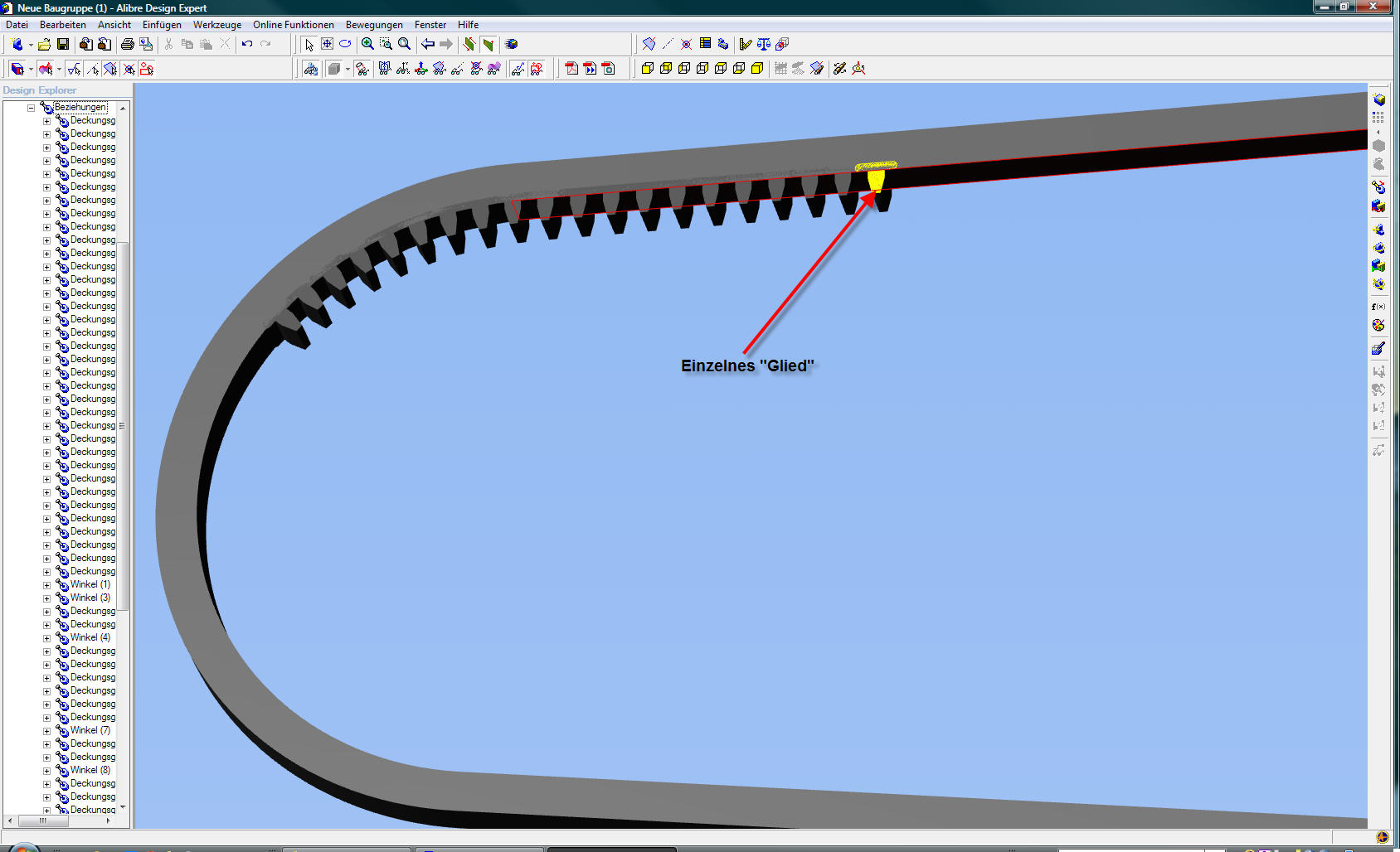

Hallo und "Willkommen" hier im Forum,
zuerst auch wenn es nervt, bitte die Angaben zum System und der Alibre Version angeben, es kostet sonst nur Zeit und es kommt zu Missverständnissen.
Jetzt zum Zahnriemen.
Ich versuche die Frage pragmatisch zu beantworten, es ist also nicht unhöflich gemeint.
Möchtest Du wissen ob es mit Alibre möglich ist? JA!
Hast Du schon versucht fertig modellierte Zahnriemen herunterzuladen, z.B. von Herstellerseiten?
Eine mögliche Lösung könnte sein, einzelne Glieder zu einem Zahnriemen zu verbinden und mit einem "Riemenkörper" in einer Baugruppe zu verbinden. (s.A.)
Bei der PDF Datei bitte in den blauen Hintergrund klicken -> 3D PDF
Beste Grüsse
Ralf

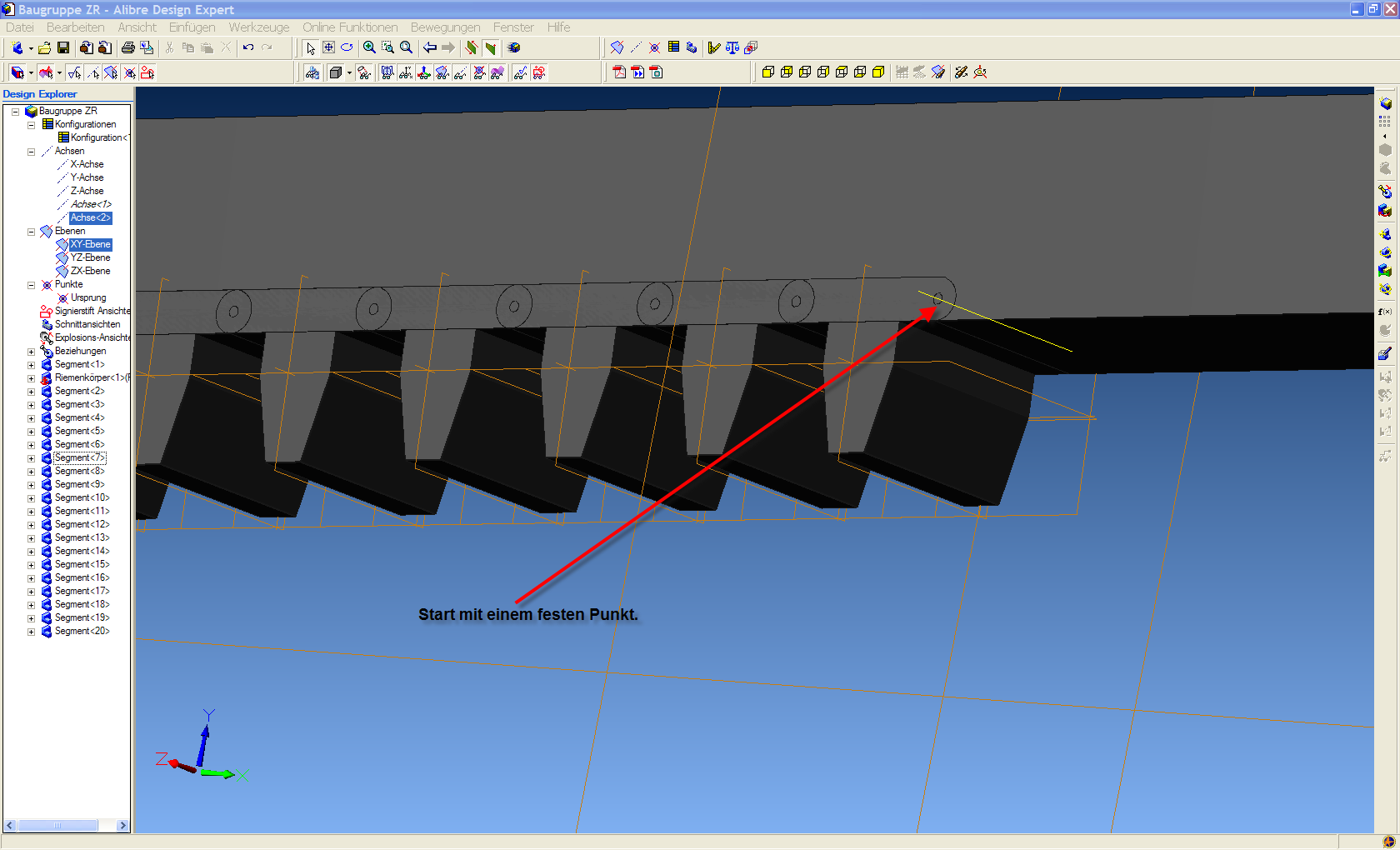

...die Sache mit dem Anmelden wirst Du nicht umgehen können, um  Herstellerteile /-daten zu erhalten.
Ich habe die Möglichkeit erwähnt, da es der schnellste Weg ist Normalien oder Herstellerteile zu bekommen.
Das Modellieren dauert länger.

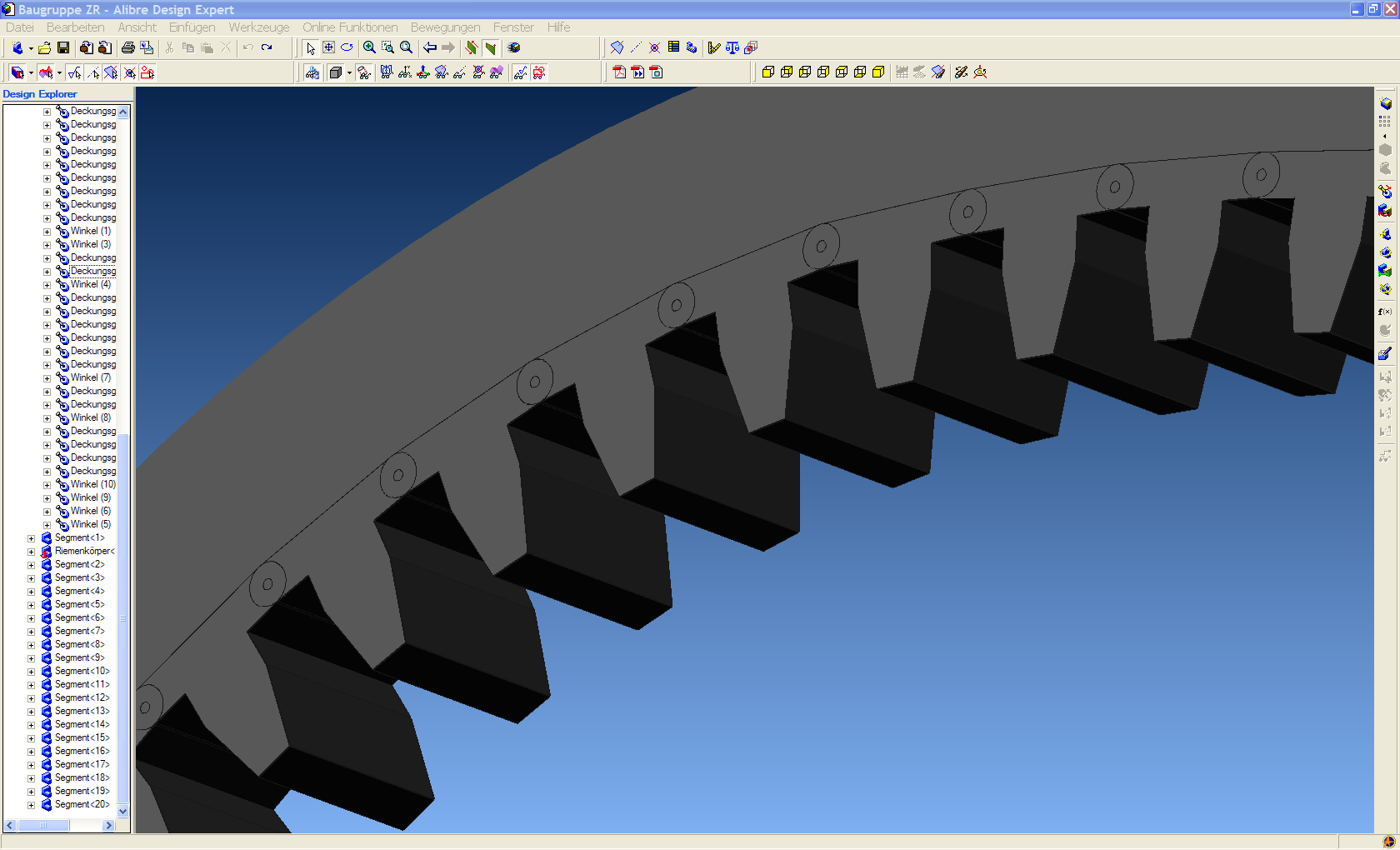

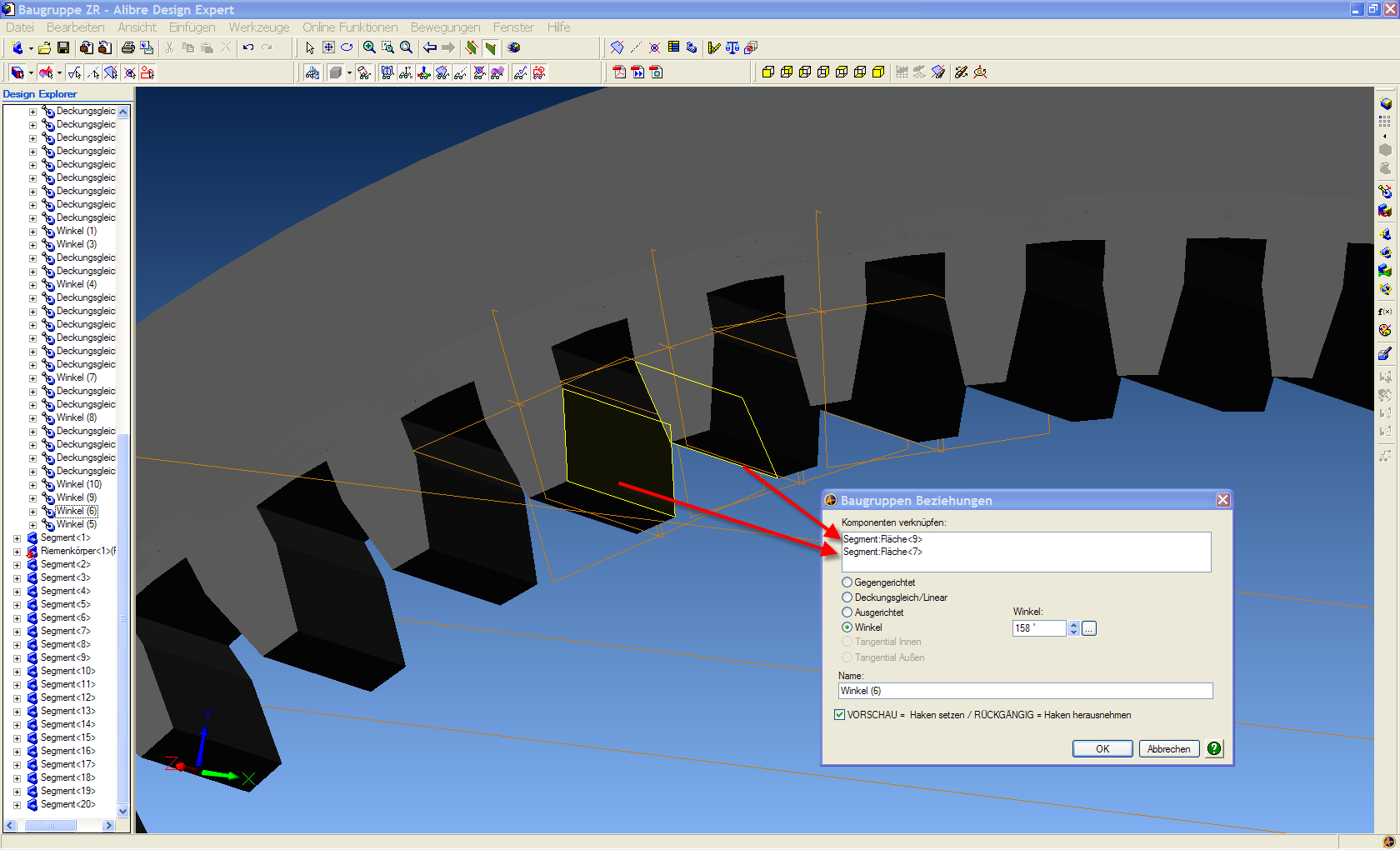

Die einzelnen Glieder habe ich jeweils mit einem "Loch" versehen, damit ich beim Zusammenbau eine Abhängigkeit vergeben kann, Deckungsgleich/Linear.
Der Riemenkörper entstand aus zwei Kreisen, die tangential mit zwei Linien verbunden werden.
Danach jeweils den inneren Halbreis entfernen und mit Offset/Versatz, in einem bestimmten Abstand, eine zweite Geometrie erzeugen. Unter 2D Skizze findest Du den Menüpunkt "Skizze analysieren" dort die Geometrie prüfen und ggf. reparieren.
Nun kann die Geometrie ausgetragen werden und der Riemenkörper ist fertig.
In der Baugruppe kannst Du den Riemenkörper mit den einzelnen "Gliedern" zusammenbauen.
Die braune Linie ist die eingeblendete Referenzgeometrie.
Das ist ein Weg, sicher gibt es noch einige andere Wege die zu einem Zahnriemen führen.
