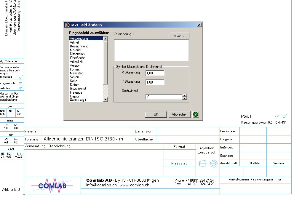

Das Problem hatte ich auch mal. Wenn ich mich recht erinnere habe ich das damals so gelöst:
Zeichnungsrahmen (Zeichnungsvorlage) öffnen und alle Textfelder der gewünschten Reihe nach doppelklicken, öffnen und wieder schliessen. Damit legt man auch die Reihenfolge der Texteingabe fest. Nun die Zeichnungsvorlage speichern und mit "Neu" "Zeichnung" die modifizierte
Vorlagenzeichnung als Vorlage definieren und öffnen. Jetzt sind die Testfelder in der gewünschten Reihenfolge verfügbar. Bei mir sieht das dann wie im Anhang aus.
Wünsche viel Erfolg

Chris, 10U für dich!!!
Habe gleich heute Mittag die Pause geopfert um das auszutesten.
Es klappt tatsächlich Problemlos.
Tausend Dank für die simple Lösung ... hatte schon befürchtet ich müsste das alles neu "texten".
