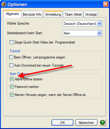

Hallo Alibre User,
in den nächsten Tagen ist das SP1 für die aktuelle Version V9.2 verfügbar.(Angekündigt ab 15.04. 22.00 Uhr. GMT)

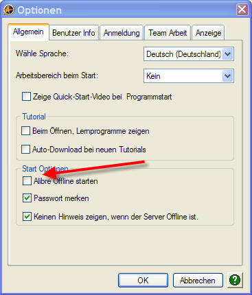

"Online-Starter" erhalten eine Meldung, dass ein Update auf dem Server zum Herunterladen bereit steht.
"Offline-Starter" bitte offline starten und im Startfenster unter Werkzeuge -> Optionen -> den Haken bei "Alibre Offline starten" herausnehmen, Alibre schließen und erneut starten.
