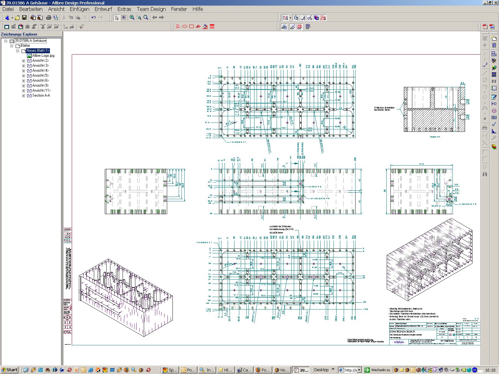

Gestern habe ich eine schöne 3-D Zeichnung erstellt und dann eine 2-Ableitung schön vermasst. Die ganze Ableitung wurde dann über 9MB gross. Nun wollte ich heute noch einige Gewinde ergänzen. Leider schaffte ich es dann nicht mehr die Änderungen auf Anhieb in der 2-D Ableitung zu übernehmen. Ebenfalls kann ich nichts mehr vermassen, da die Werkzeugliste und überhaupt die meisten Befehle nicht aktiv sind.
Wenn ich aber die 3-D Zeichnung umbenenne, kann ich beim öffnen der 2-D Ableitung den Pfad aktualisieren, ebenso kommt der Dialog "Darstellung aktualisieren". Ich denke das könnte ein But der Version 9.2 sein, denn vorher hatte ich das selbe Problem noch nie, ebenfalls gibt es ein Problem beim vermassen mit 0, da hier das Mass nicht übernommen wird.
Gibt es für das erste Problem ev. eine Lösung, damit ich nicht die ganze 2-D Ableitung neu vermassen muss?
Besten Damk für jeden Tipp

Ich gehe davon aus, dass du mit schöner 3-D Zeichnung ein schönes 3D Teil meinst.
Ok, nachdem Du in dem 3D Teil Änderungen vorgenommen hast, sollte es gespeichet werden. (Die 2D Ableitung ist dabei geschlossen!!)
Wenn jetzt die vorhandene 2D Ableitung geöffnet wird, kommt die Aktualisierungsmeldung, die bestätigt werden muss.
Danach wird die 2D Ableitung aktualisiert.
Jetzt die Ansicht auswählen und die Werkzeugleisten sind aktiv.

Ich habe jetzt die Alibre Backupdatei von gestern Abend erhalten. Da geht alles wie gehabt. Wenn ich aber jetzt am 3-D Modell noch 4 Gewinde reinmache, fragt es zwar beim öffnen der 2-D Ableitung nach der aktualisierung, welche ich auch bestätige. Wenn die 2-D Ableitung dann erscheint, fehlen die 4 Gewinde und die Werkzeugleisten sind inaktiv. (Natürlich habe ich das 3-D Modell vorher auch abgespeichert)
Wenn ich das 3-D Modell von gestern wieder überschreibe, kann ich die 2-D Ableitung wieder bearbeiten, aber ich möchte ja das 3-D Modell noch mit Befestigungsbohrungen versehen und das ist nicht mehr möglich.
ich arbeite jetzt auch schon seit ca. 18Mt mit Alibre, ok unsere Zeichungen werden auch immer heftiger, aber das sollte doch möglich sein.

Wollte nur noch mitteilen, dass seit dem SP1 von heute morgen meine 2-D Ableitung wieder bearbeitet werden kann. Das Problem hat sich also gelöst.
Chris
