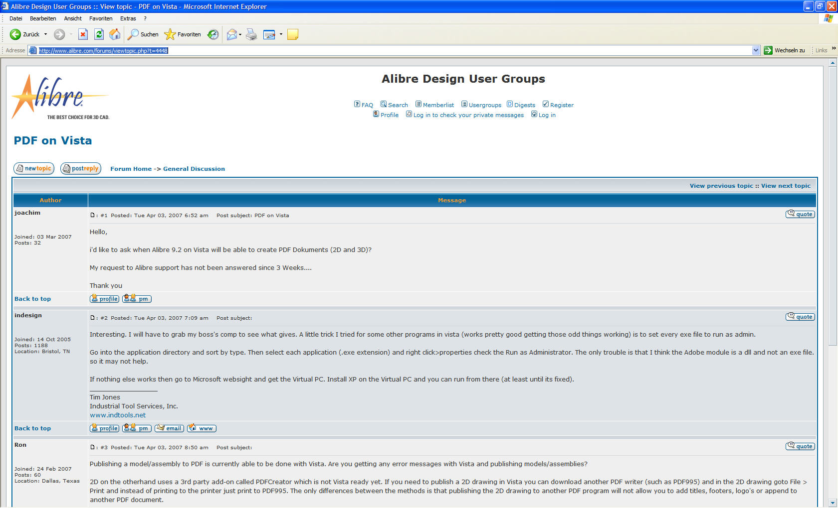

gibt es schon was neues über PDF (speziell 3D) mit ALibre und Vista?
Mein Kenntnissstand ist, dass das noch nicht geht.
Die Amerikaner schreiben zwar von einem Workaround den man erhalten würde wenn man sich an den Support wendet, aber von denen habe ich nix mehr gehört...

3D PDF war und ist kein Problem mit Alibre und Vista.
2D PDF mit dem PDFCreator ist ein Problem, da der PDFCreator nocht nicht Vista fähig ist.

Jeep, geht ohne Probleme.

Kann ich auch nur bestätigen. 3D geht, 2D macht mit PDF-Creator und Vista Probleme...so wie es hier auch schon beantwortet wurde:
http://www.alibre.com/forums/viewtopic.php?t=4448

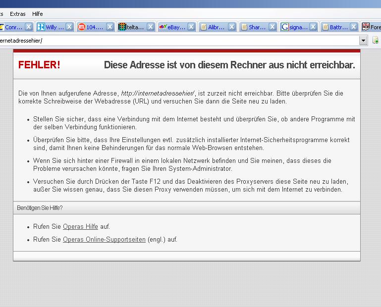

Hallo Robert,
Dein Link: http://internetadressehier/  führt bei mir zu folgendem Bild (s. Bild)

Bei mir sieht es so aus:

geht besser, danke
