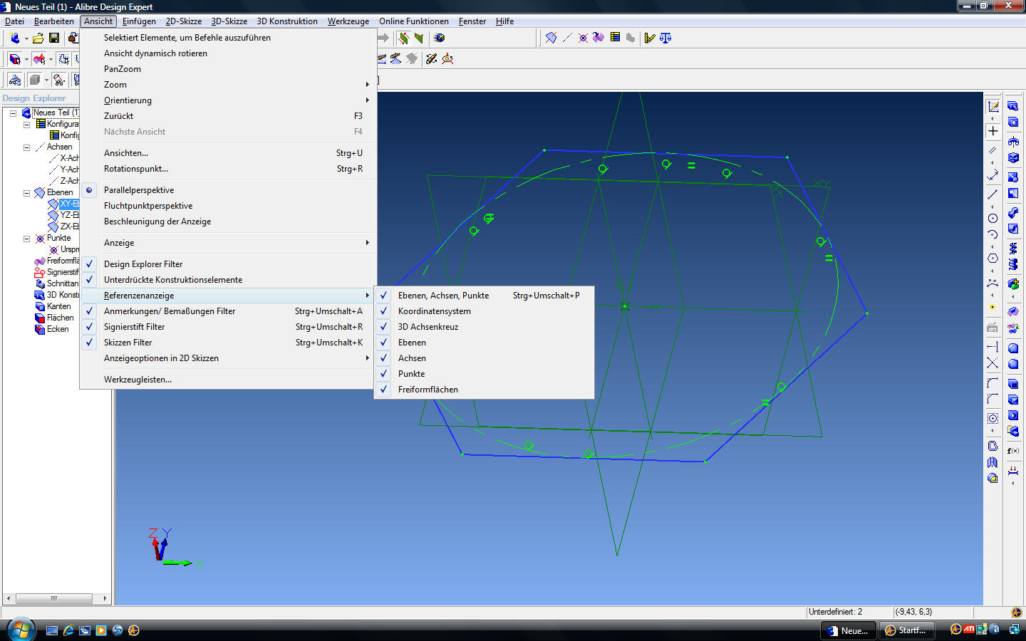

ich habe da ein Problem:
Auf Vista und 9.2 sehe ich im Sketch keine Refernzgeometrie mehr.
Die wird nur kurz sichtbar, wenn ich einen Constraint dran setzen will oder so.
Habe der Ref Geo auch schon eine andere Farbe gegeben, aber das hat nicht geholfen.
Hat das noch jemand?

Hi Joachim,
poste bitte mal ein Bild, oder schau nach, ob Du evtl. den Filter ausgeschaltet hast.

Hallo Ralf,
ich denke nicht, dass ich die Referenzgeo per Filter ausgeschalten habe...
Im Anhang ist das Bild.

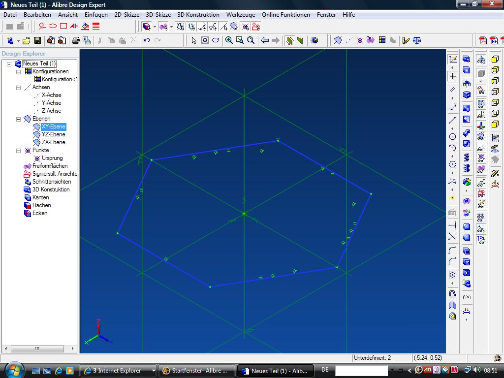

Hab die Lösung:
Gestern habe ich mir für meine ATI 1300 PRO neue Treiber runtergeladen.
Wenn man die Grafikdarstellung auf optimale Qualität einstellt, dann ist die Referenzgeo verschwunden.
Stellt man einen Balken niedriger Richtung optimale Geschwindigkeit dann sieht man sie wieder...

Hallo Joachim,
schau mal hier:
Treibereinstellungen auf Anwendungsgesteuert, keine openGL Einstellungen auswählen.
Alibre läuft gerade auf Vista weil es auf dirctX aufbaut und nicht auf openGL.
Gruß Ralf
