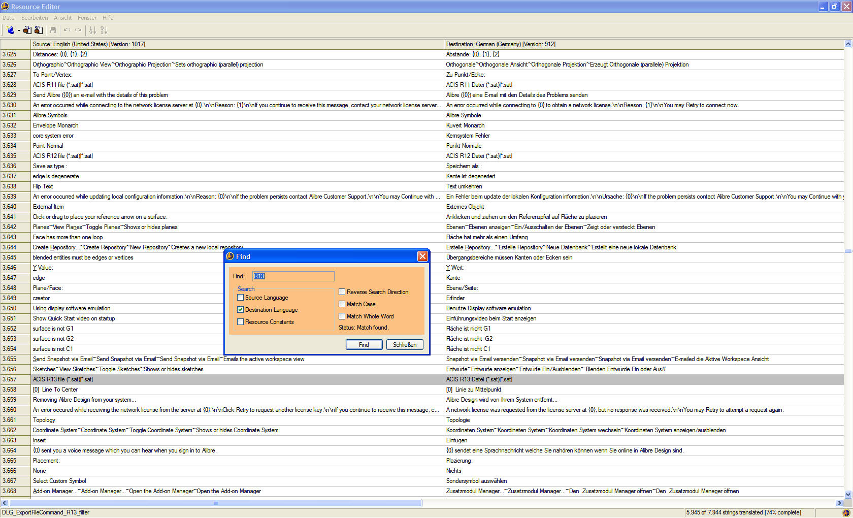

Hi Marc, niedi,
wie von Ralf schon richtig vermutet, kann das an der verwendeten Sprachversion liegen. So taucht z.B. das Format "3DM" in der Version Deutsch (Deutschland), momentan noch von den Kollegen aus Österreich gepflegt, gar nicht als Importoption auf.
Darum wäre es hilfreich, wenn ihr die verwendete Sprachversion hier mal postet !

Export+File+32846.zip
...anbei die Rep.-Datei.
Installation:
- Alibre Design schließen
- Datei speichern,
- Datei entpacken,
- Datei in  Export File 32864.zap  umbenennen.
- Datei in folgendes Verzeichnis kopieren:
C:Programme/Alibre Design/Program
- Alibre Design erneut starten und
Beste Grüße
Ralf
www.alibre.info
