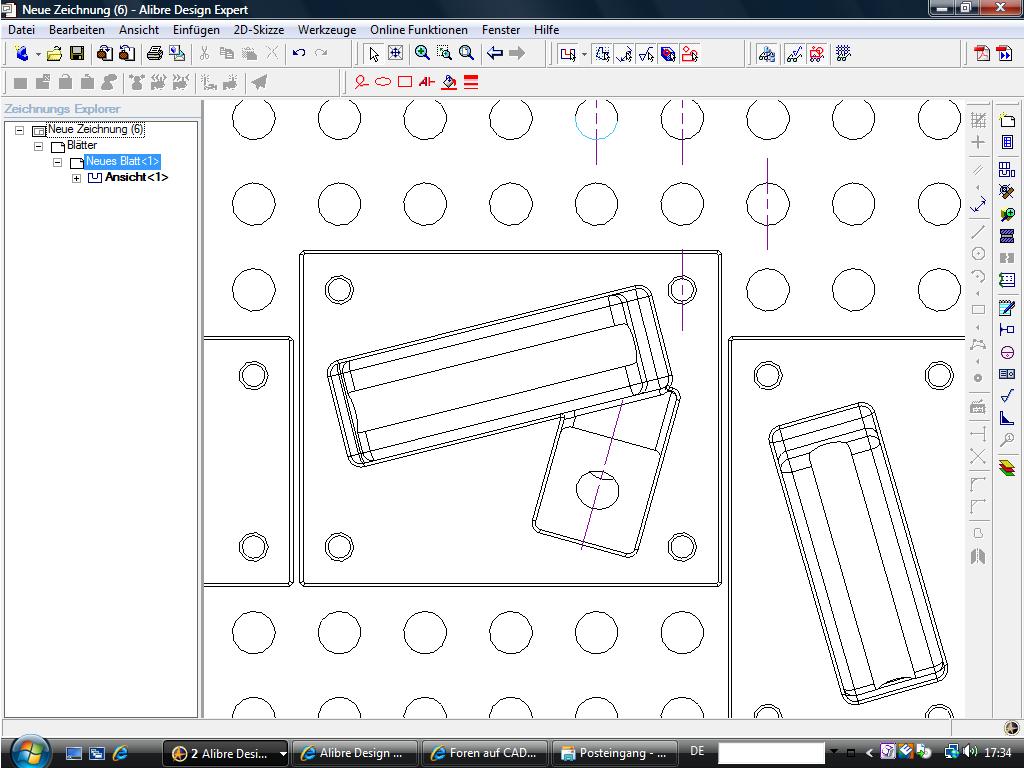

in Alibre 9.1 hatte ich wohl eine andere Voreinstellung:
Ich schaffe es nicht mehr Achsenkreuze zu erstellen in der Zeichnung.
Es werden immer nur die Achsen als horizontale Linie dargestellt (siehe Bild).
Habe schon mit den Settings rumgemacht, aber ohne Erfolg.
Was muss ich tun, damit die Kreuze wieder erscheinen?
Noch was anderes: Ich habe einen Körper der eine Kugel ist, weshalb kann ich da kein Achsenkreuz machen?
Vielen Dank für Eure Hinweise

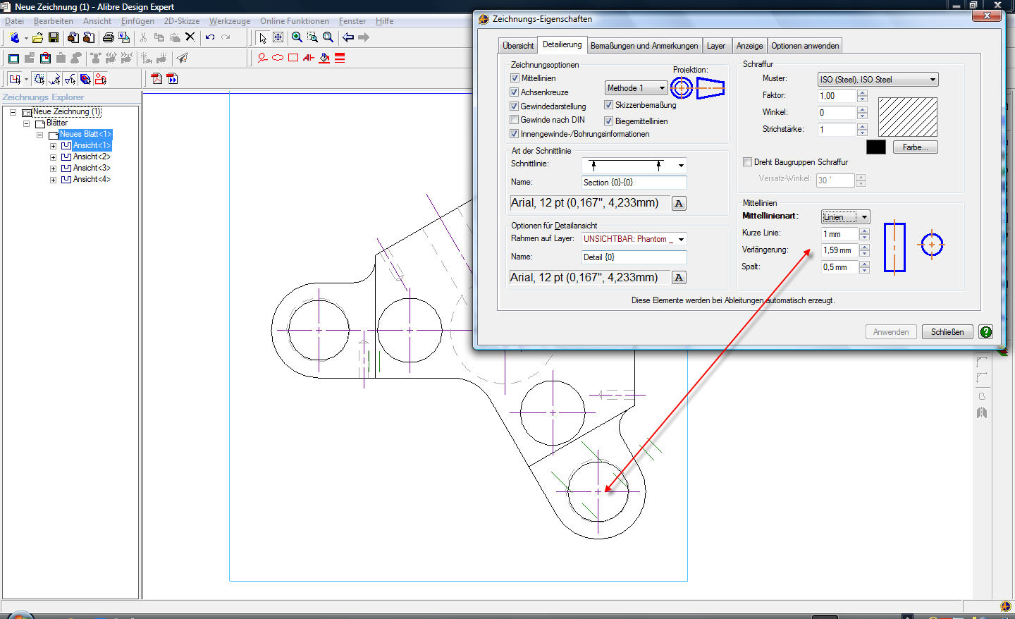

Hallo Joachim,
in der geöffneten 2D Zeichnung unter Datei-> Eigenschaften-> Detailierung.
Beste Grüße
