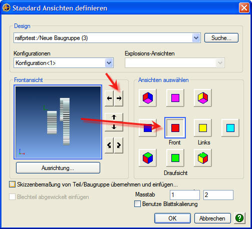

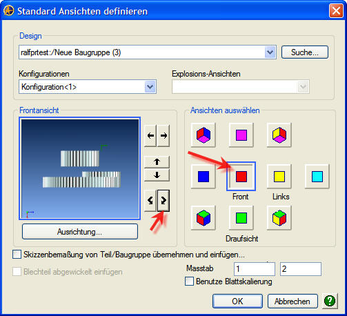

Ich möchte die gesamte View (Ansicht) im -oder gegen den Uhrzeigersinn drehen könne um das Blatt besser zu nutzen und die Übersicht besser zu machen.

erstellt am: 26. Feb. 2007 17:38    Editieren oder löschen Sie diesen Beitrag!  <-- editieren / zitieren -->   Antwort mit Zitat in Fett Antwort mit kursivem Zitat    Unities abgeben: 1 Unity (wenig hilfreich, aber dennoch)2 Unities3 Unities4 Unities5 Unities6 Unities7 Unities8 Unities9 Unities10 Unities
Hallo Wolfgang,
in die vorhandene 2D Zeichnungsableitung, eine neue Ansicht einfügen:
Es erscheint das Menü s.Anhang.
Dort kannst Du (Auf die Frontansicht bezogen) in der Voransicht andere Darstellungen anwählen und in die vorhande Ableitung einfügen oder in weitere Zeichnungsblätter einfügen.
Beste Grüße
