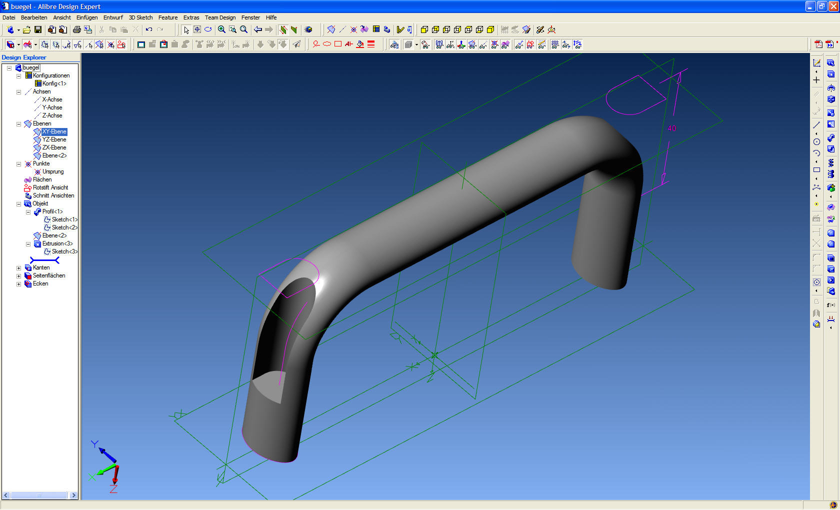

Guten Tag zusammen,
ich bin mal wieder soweit! Seit Tagen versuche ich Daten mit Pro/E zu tauschen. Ich hatte i.d.R. immer die STEP Formate gewählt, da Baugruppen. Nach langem hin und her ist mit aufgefallen, dass PRO/E sowie einige Step Viewer den Verlauf entlang eines Pfades nicht richtig auflösen können. Das ganze sieht dann merkwürdig aus (siehe Attachments). Gibt es irgendwelche zusätzlichen Exportfunktionen in Alibre? Ich habe schon alles Mögliche versucht....
Vielen Dank und Grüße
Marc

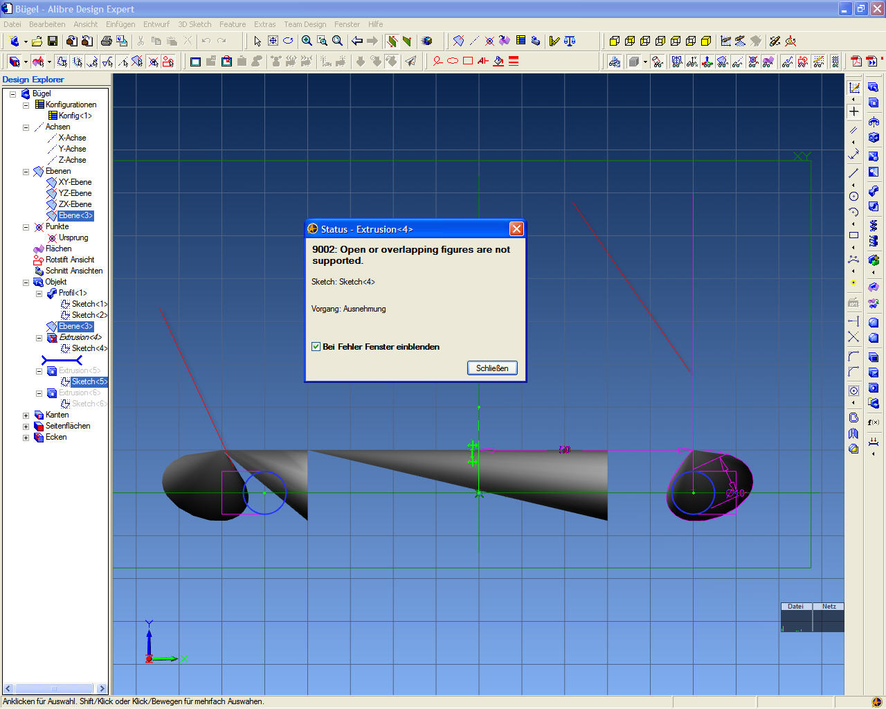

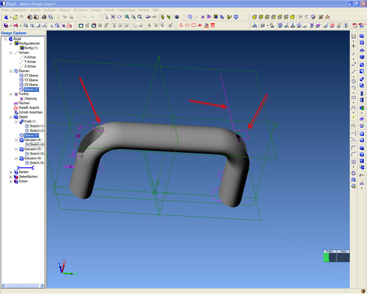

Hallo Marc,
sorry, aber Du hast sicher Fehlermeldungen während der Konstruktion erhalten, denn einige Skizzen sind nicht geschlossen, bzw. irgendwelche Linien...
Offene und überlappende Linien werden nicht unterstützt!
Linien für Hilfskonstruktionen sollten mit der Referenzlinie erstellt werden oder wenn es Skizzenlinien sind, später in Referenzlinien umgeandelt werden.
Schau mal, ich habe Dir Bilder in den Anhang gestellt.
Beste Grüße
Ralf

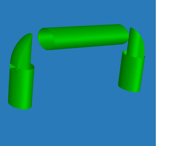

Wow, das sieht wirklich wild aus. Ich dachte schon mein Rechner spinnt, nachdem es bei mir genauso wie bei Dir ausgesehen hatte. Irgendwie sind irgendwelche Kreise über geblieben. Linien zum Spiegeln hatte ich eigentlich als Referenzlinie ausgeführt. Es wundert mich jetzt eigentlich, dass Alibre das Teil überhaupt generieren konnte. Ich versuch noch einmal mein Glück.......
Erstmal vielen Dank an Euch beide!

So jetzt hab ich es noch einmal versucht, aber das Ergebnis ist nicht wirklich besser. Ich scheine hier wirklich unfähig zu sein.....
Volker....:-) Hast Du meine Mail bekommen?
Grüße, Marc

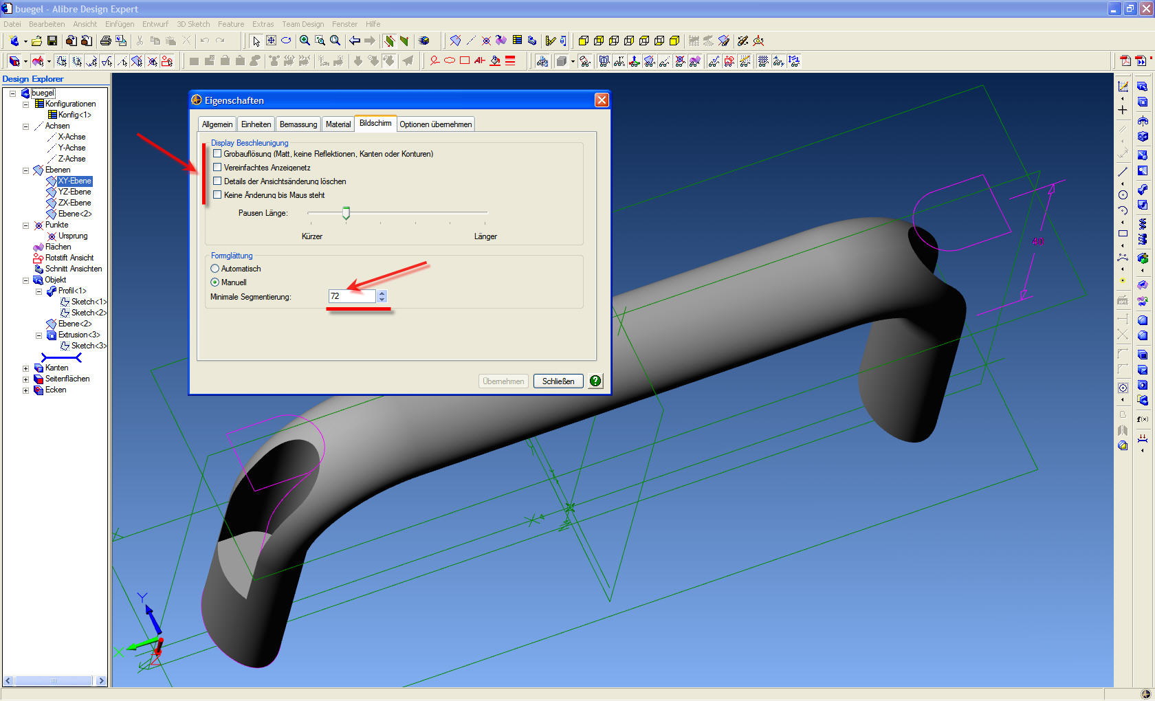

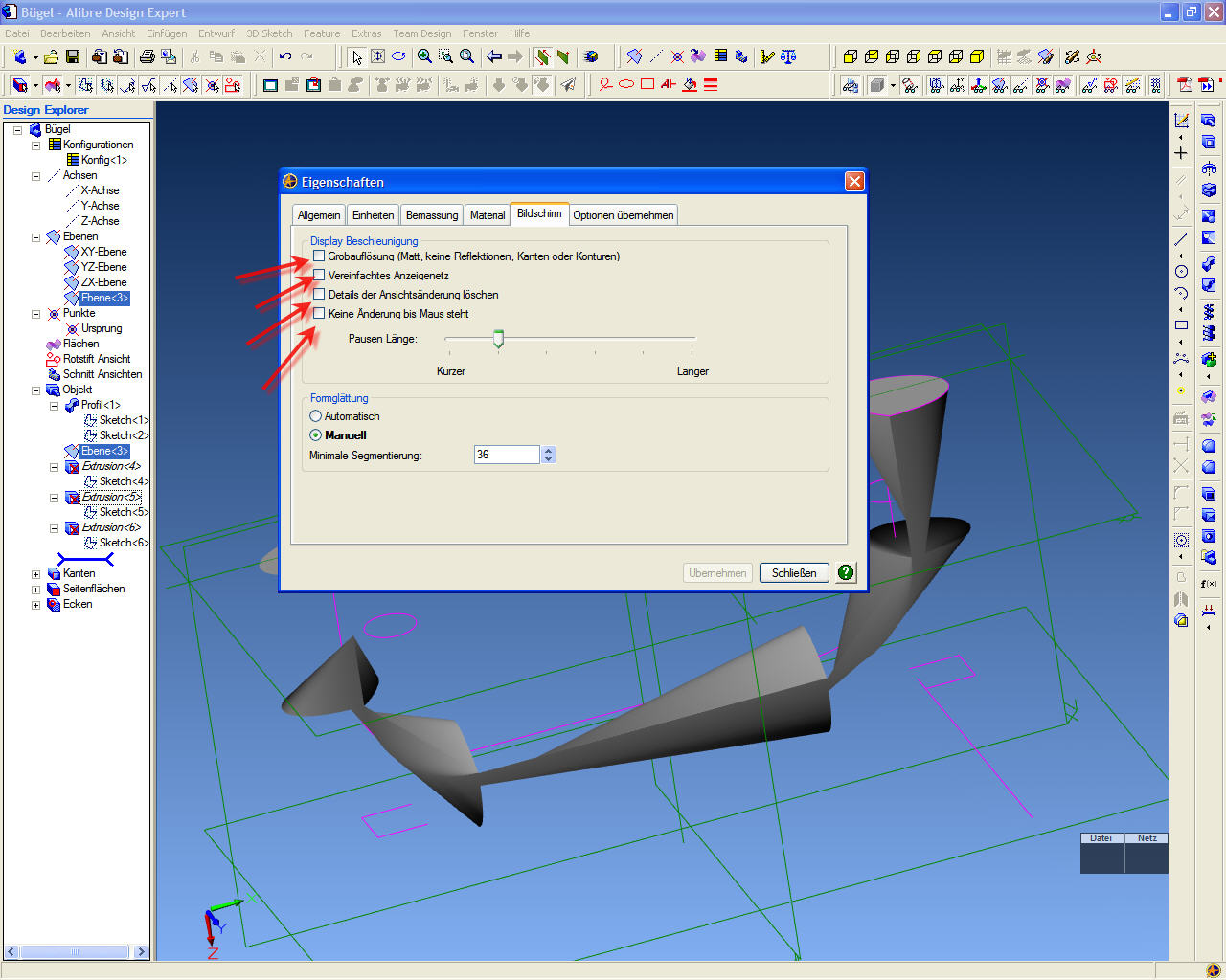

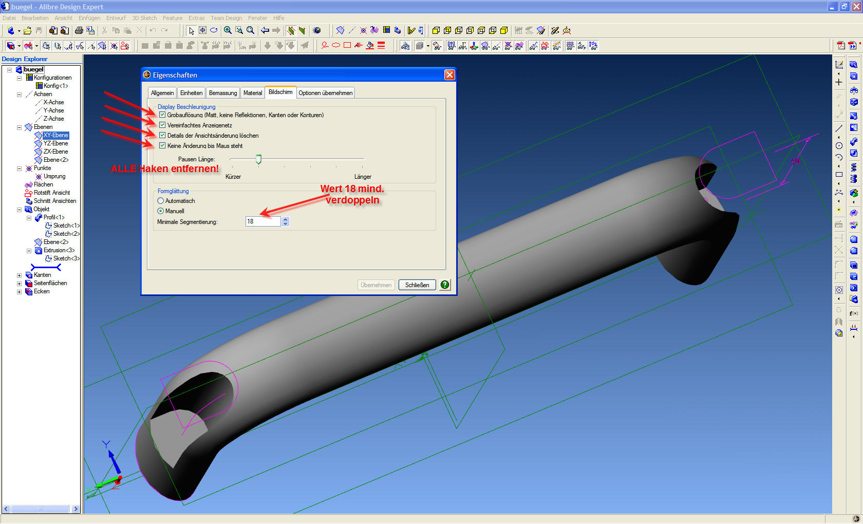

Hallo Marc,
sieht doch gut aus, schau Dir bitte die Einstellungen auf dem Bild oben an, Du hast die Grafikanzeige mit Deinen Einstellungen auf ein Minimum reduziert und die Segmentierung auf 18 ist sehr dürftig.
Nimm die Haken aus der Box und stelle die Segmentierung auf min. 36 besser 72 danach auf das WORT Manuell klicken und speichern.
Bei mir sieht Dein Teil so aus --->>>
Beste Grüße
Ralf
www.alibre.info

Hallo Ralf,
das Teil selbst sieht gut aus, stimmt schon. Das Problem ensteht nach dem Export in eine Step Datei. Wenn ich es dann mit nem Viewer öffne sieht es so wie in der PDF Datei einen threat drüber aus. Also irgenwie durcheinander.

Buegel3D.pdf
Hallo Marc,
Kurzanleitung:
Datei öffnen,
Datei -> Eigenschaften -> Bildschirm
ALLE Haken herausnehmen
Wert der Segmentierung auf min. 36 besser höher eingeben
Auf das WORT Manuel klicken ( Wird Fett )
ÜBERNEHMEN
Teil Speichern
Hab es nocheinmal als Bild und als 3D PDF in den Anhang gestellt.
Das PDF bitte öffnen und mit der Maus auf den blauen Arbeitsbereich klcken.

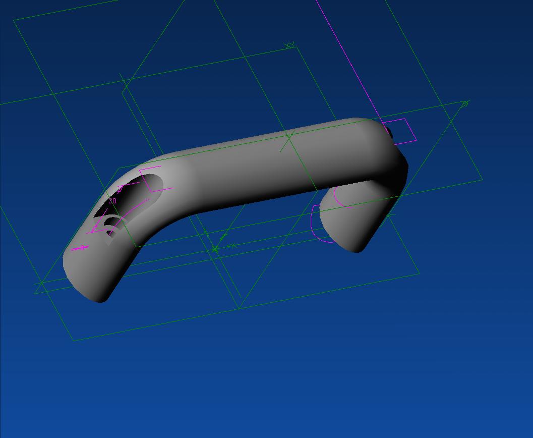

Hallo Marc,
so kann das aussehen !
Wie bereits von Ralf gepostet, habe ich die Segmentierung vor dem Export auf 120 (höher) eingestellt.

Guten Morgen zusammen,
erst mal vielen Dank für Eure Geduld, ich weis das zu schätzen  .
Thomas hat recht, evtl. hatte ich mich nicht richtig ausgedrückt. Das Teil in Alibre, mit den von Ralf vorgeschlagenen Einstellungen ist in Ordnung. Sieht alles bestens aus!
Dann exportiere ich das Teil als Step 203 und 214 (beide versucht), und schaue mir es danach über einen Viewer an. Das Ergebnis nochmal als Anlage. Thomas in der ZIP sind auch die beiden Step Dateien.
Nach den ganzen gescheiterten Versuchen fragt unser Kunde jetzt eine Iges Datei an. So wie ich das sehe geht ein Iges Export nur bei Einzelteilen, nicht aber bei Baugruppen.

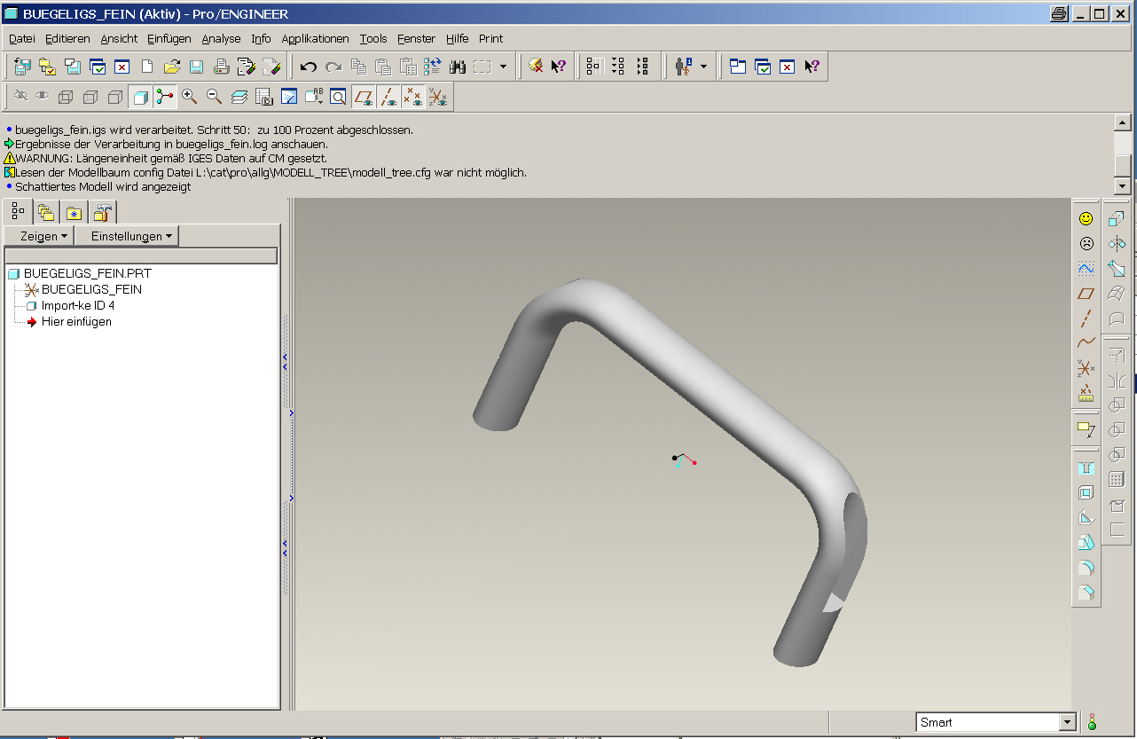

Hallo Marc,
das ist ja ein echt interessantes Phänomen...
..also...
ich habe die Step-Daten im CADdoctor geprüft - keinerlei Fehler! Ein sehr sauberer Datensatz, den Alibre da erzeugt!
Dann habe ich den Step-Datensatz in MegaCAD eingelesen...es kommt ein sauberes Solid an...ich kann das Bearbeiten (Schneiden, Volumenabfrage etc.)
Ob das an der Viewersoftware liegen könnte?
Ich hänge mal die Screenshots dran....(CADdoctor etc.)

Hi Thomas,

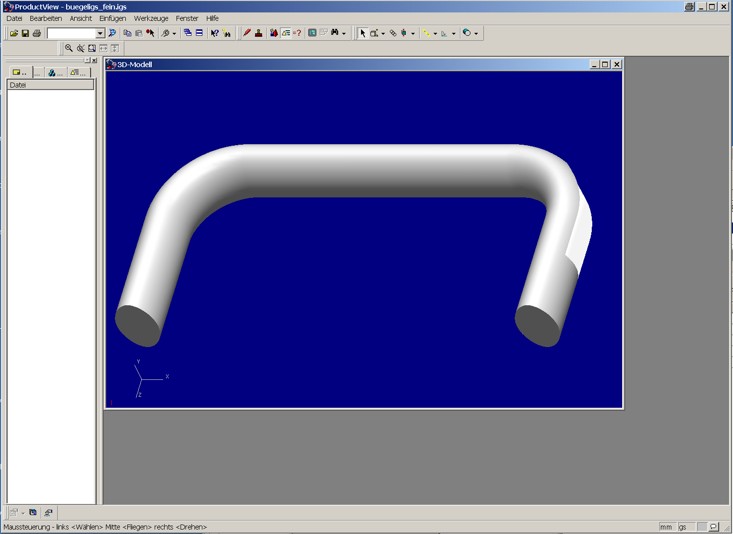

ich glaube, deine Vermutung mit dem Viewer ist richtig.
Da es hier um Pro/E geht, habe ich mir eine IGES Datei mal mit Product View (kostenlos bei PTC) angeschaut.
Auch damit keine Probleme.
Ich weiß nur nicht, ob sich die IGES Daten auch mit der kostenlosen Version anschauen lassen.

Alsoooo, es scheint wirklich an dem viewer zu liegen.
Dennoch lassen sich meine exportierten Baugruppen bei den Kollegen, welche mit PRO E arbeiten angeblich nicht öffnen. Ich hatte paar Screenshoots erhalten, die sahen wirklich schlimm aus.
Nachdem der IDA viewer ähnlichen trouble mit der Auflösung der Geometrie machte, dachte ich das Problem eingrenzen zu können. Ich war wohl zu schnell?!
