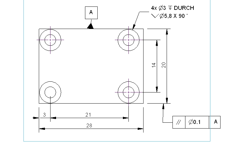

Wie kann man Form-und Lagetoleranzen, sowie Bearbeitungszeichen mit den Körperkanten der Zeichnugsansicht verknüpfen?
Kann man Form-und Lagetol. an Bemaßung hängen?
