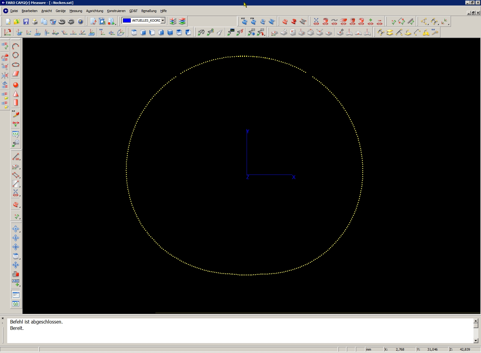

Hallo liebe Anwender,
Ich habe mit meinem Messsystem eine Nockenkontur abgetastet und die Punktkoordinaten als Text-Datei exportiert und in eine Excel-Datei gewandelt. Siehe Anhänge. Das funktioniert mittlerweile mit fast allen Konturen sehr gut. Ich möchte diese Koordinaten nun in mein CAD einlesen um damit sekundär ein CAD-Modell zu erstellen und primär eine DXF-Datei zu exportieren für eine Weiterverarbeitung in einer NC-Maschine. Wer kann mir dabei helfen. Wie muss die Excel-Datei aussehen für den Import in Alibre und wie funktioniert das mit z. B. 360 Punkten.
Vielen Dank an Alle im Voraus für die Hilfe.
Gruß Jens

Hallo Jens,
Du kannst den "Point Import Wizard" von Alex Franke benutzen. http://plans.thefrankes.com/code/apps/PointImportWizard/download.htm
Hilfe findest Du hier: http://plans.thefrankes.com/Tutorials/PointImportWizard/default.aspx

müssen die Punkte im 3D oder im Sketch eingetragen werden?

I assume it should be 2D. Else you have to type in 3 coords

es handelt sich um 2D-Geometrien die im Sketch eingetragen werden.

ich habe ein Tool geschrieben, das 2D Punkte in einen Sketch schreibt.
Dazu muss man nur ein Excelsheet aufrufen und es werden alle gelisteten Punkte in den Sketch geschrieben.
Spline Interpolation geht (noch) nicht, weil die API keinen Spline per Interpolationspunkt unterstützt, sondern nur BSpline über Kontrollpunkte (und das kanst Du ja für Dein Thema nicht gebrauchen).
