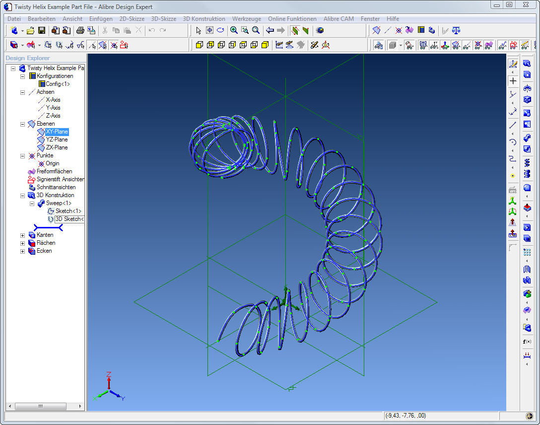

Guten Tag zusammen !
Wir erstellen Pneumatikbaugruppen welche u.a. mit flexiblen Schläuchen untereinander verbunden werden müssen. Die Schläuche sind zum größten Teil mit Metallumflechtungen versehen. Hat jemand eine Idee, wie Schlauchleitungen am geschicktesten erstellt werden können?
Die Teile müssen frei im Raum geführt werden, ist sowas überhaupt mit Alibre möglich?

Hallo Marc,
man kann  das Schlauchprofil als Skizze zeichnen und mit dem 3D Sketch den Pfad für den Verlauf festlegen.
Beispiel: Baugruppe öffnen, die Maschine aufrufen und mit Einfügen-> Neues Teil, die Schlauch-Skizze in der Maschine anhand des Sweep-Pfades (3D Sketch)austragen.

Hallo Ralf,
vielen Dank für die Info. Genau so wie Du es beschrieben hast, habe ich mich heute verzweifelt den ganzen Tag versucht, erfolglos, leider.
Ich bekomme den 3D Pfad einfach nicht gebacken, Alibre springt im Baugruppenmodus von einer Körperkante zur Anderen. Die Linien bleiben nie auf der Ebene welche ich gerade bearbeite. Die Machine ist jedoch auch recht komplex. Ich glaube es bedarf einer Schulung :-).

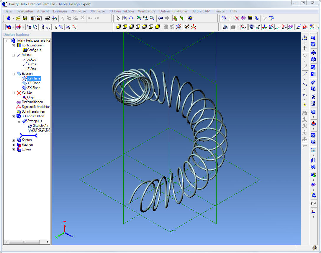

Hallo Marc,
Schau mal...aktuell kann man hier eine Vorlage und Excel-Tabelle herunterladen.
Gruß Ralf
