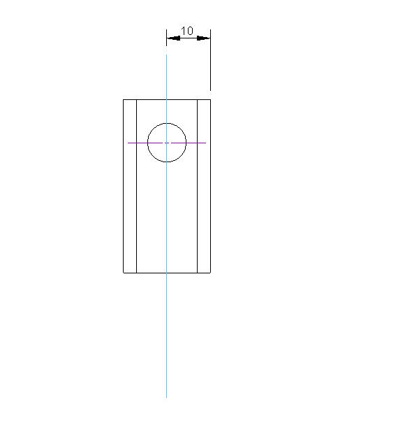

Wie kann man Schnittlinien an Zeichnungsansichten befestigen, damit sie beim verschieben der Ansicht am Teil bleiben? (bei SW kann die Skizze mit Temporären Achsen verknüpft werden - diese Funktion habe ich bei alibre nicht gefunden)

Schnittlinie mit einem Maß zur Körperkante versehen.
Danach ist die Schnittlinie fixiert und sollte das Teil verschoben werden, geht die Schnittlinie mit.

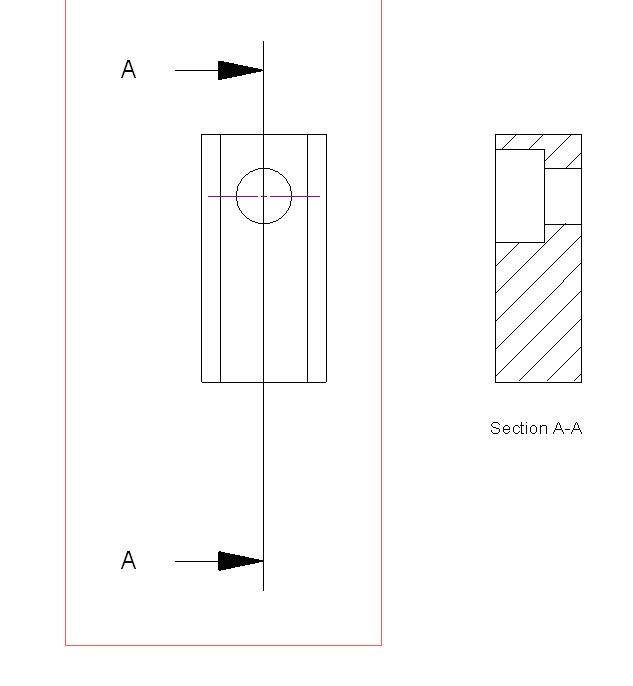

Warum notdürftig? Ob nun temp. Achse oder mit der Bemaßung gesteuert.
Warum erfolgt da eine Bewertung?
Ansicht auswählen! Blauer Rahmen um die ausgewähle Ansicht ist aktiv,
jetzt Schnittlinie zeichnen und mit der Bemaßung steuern.
Schnitt erzeugen.
Wichtig ist es, eine Beziehung für die Schnittlinie zu vergeben. Es kann also auch eine Achse ...sein, je nach Deinen Fähigkeiten als Konstrukteur.
Ebenso ist zu beachten: Veränderungen im 3D speichern, danach die 2D Zeichnung öffnen und die Aktualisierungen übernehmen.
Mehrere 3DTeile und 2D Ableitungen gleichzeitig geöffnet zu haben ist gefährlich.( In jedem 3 D CAD Programm )
Ich denke Du solltest Dich prinzipiell mit dem Umgang dieses Programmes vertraut machen, bevor Du Wertungen abgibst.

Danke, Jetzt hat es funktioniert
