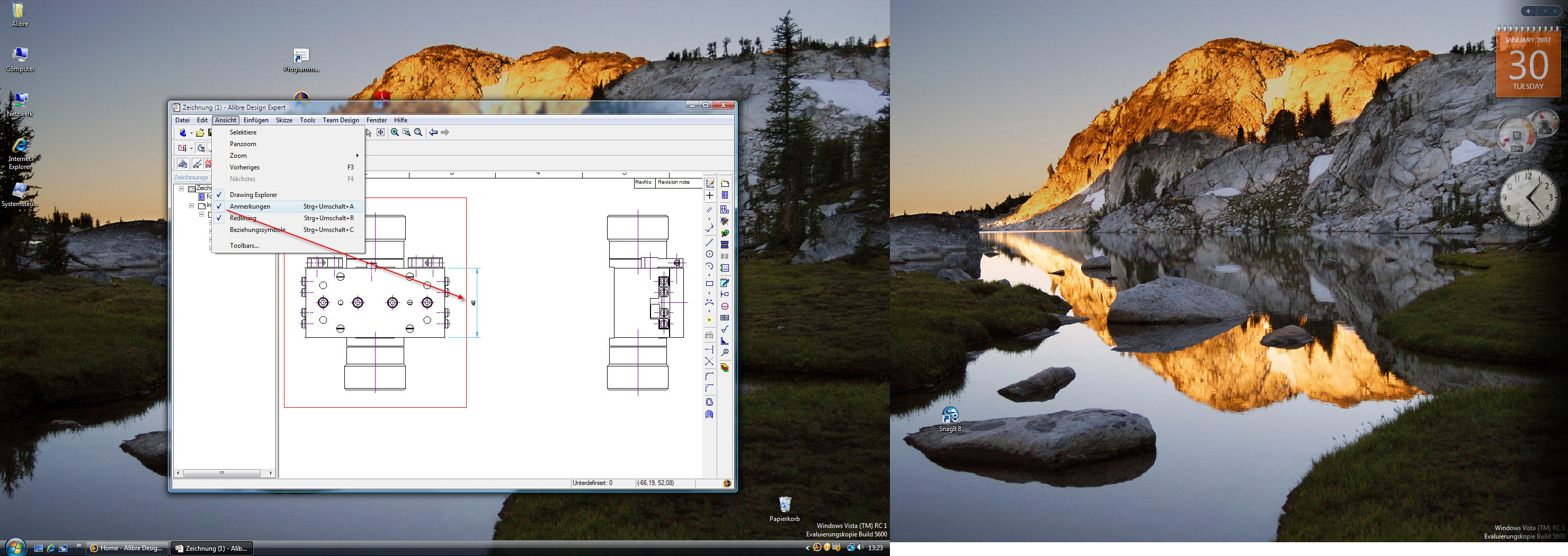

Ich habe gestern Version 9.1 geladen, und danach erschreckendes festgestellt!!!! Bei mir verschwinden alle Vermassungen, dh. ob auf älteren Zeichnungen, oder bei neuen Zeichnungen wenn ich ein Mass einfügen (ist sichtbar), aber beim nächsten Mausklick verschwindet es !!!! Wenn mittels Fensterselektion über Masse gefahren wird, erscheinen die Masse.
Hat jemand eine Idee ???

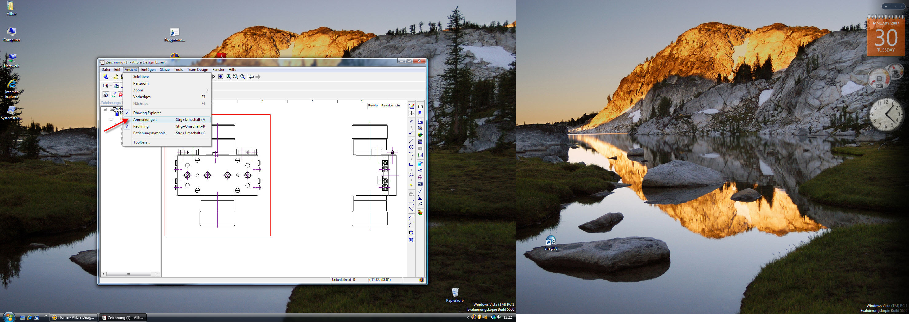

erstellt am: 30. Jan. 2007 12:34    Editieren oder löschen Sie diesen Beitrag!  <-- editieren / zitieren -->   Antwort mit Zitat in Fett Antwort mit kursivem Zitat    Unities abgeben: 1 Unity (wenig hilfreich, aber dennoch)2 Unities3 Unities4 Unities5 Unities6 Unities7 Unities8 Unities9 Unities10 Unities Nur für sder 10 Unities + Antwort hilfreich
Hallo sder,
überprüfe bitte ob Du die MJ VM und DirectX 9.0 installiert hast.
Der Treiber für die GraKa sollte möglichst aktuell sein (2006)
Die Einstellung der GraKa sollten auf Global und Anwendungsgesteuert eingestellt sein.
Wenn die Treiber vorhanden und installiert sind, überprüfe die Filtereinstellungen der Bemaßung im 3D und 2D.
Im 2D gibt es noch die Option die Bemaßungen aus- und einzublenden.
Je nach Sprachpaket findest Du im 2D unter Ansicht den Punkt Anmerkungen. Mit diesem Schalter können die Bemaßungen ein-bzw. ausgeschaltet werden.

erstellt am: 30. Jan. 2007 13:59    Editieren oder löschen Sie diesen Beitrag!  <-- editieren / zitieren -->   Antwort mit Zitat in Fett Antwort mit kursivem Zitat    Unities abgeben: 1 Unity (wenig hilfreich, aber dennoch)2 Unities3 Unities4 Unities5 Unities6 Unities7 Unities8 Unities9 Unities10 Unities
Hallo Ralf
vielen, vielen Dank !!!! <= ist keine Frage
Es lag an der mir bis zu diesem Zeitpunkt nicht bekannten "Ausblendung". Super.....
