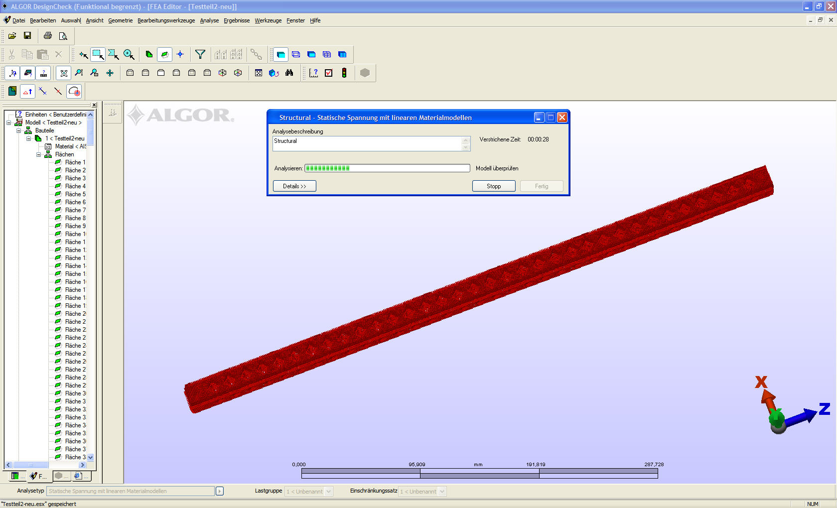

hallo zusammen
hab heut verzweifelt versucht teile mit fem zu analysieren. ein einfaches 4-kant rohr gieng noch nach langem rechnen. (alles standart werte eingestellt netz und so) eine seite fixiert an der anderen mit 1000N auf biegung belastet (in x-richtung)
beim 2. teil, welche ich zum vergleich ausgespart hab, gehts ewig, dann der absturz??
was ist da falsch. hab das 2. teil angehängt, vielleicht hilft das.
dabei hab ich heut die neuste version von algor installiert.
besten dank für eure hilfe.

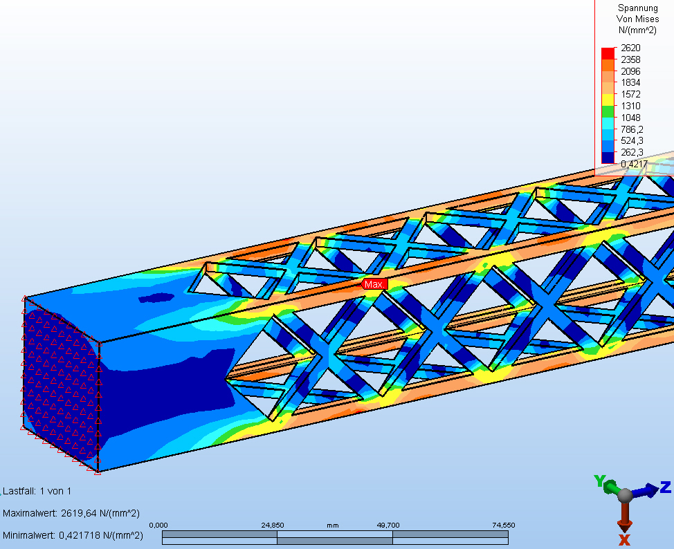

ich bin nach ca. 10 min. bis zu diesem Ergebnis gekommen, s.h. Anhang.
Ich habe die Datei nun in *.stp umgewandelt und zum ALGOR Support gesendet. Sobald ich eine Antwort habe melde ich mich oder ich "locke" Herrn Ising hier in das Forum ...

Hallo ALGOR-User,
es hat generell funktioniert, jedoch mit "Haken und Ösen" und letztlich nicht korrekt.
Die uns von Herrn Schrödter zugeschickte Step-Datei konnte von ALGOR geöffnet, vernetzt und gerechnet werden. Aber die Ergebnisse sind "Schrott". ALGOR hat also zwar formal gerechnet, ist numerisch jedoch offensichtlich ausgestiegen.
Der Import dieser Step-Datei in ein anderes 3D-CAD-Programm (hier IronCad4D) und der anschließende Export wiederum ins Step-Format brachte kein anderes Ergebnis (s. Anlage). Alle anderen Export-Formate wie sat, stl, iges usw. wurden von ALGOR erst gar nicht angenommen. Hierbei wurden auch immer mehrere Format-Einstellungen getestet. Aber nichts half.
Zum Rechenmodell: Eine Stirnfläche wurde eingespannt, die andere mit 1000N in X-Richtung belastet (Flächenlast). Werkstoff: Baustahl. Das Modell hat bei der vorgeschlagenen Netzkantenlänge von ca. 3mm 23000 Volumenelemente, also nicht besonders viele. Ein Halbmodell ist zwar denkbar, aber wegen der vergleichsweise geringen Anzahl von Volumenelementen unnötig. Es wurden nur Optionen und Einstellungen verwendet, die auch die ALGOR-Version Design Check bietet.
Offensichtlich hat die zugeschickte CAD-Datei einige "Macken". Auf CAD-Ebene war das Modell eindeutig und "sauber", und es war zunächst nichts feststellbar. Aber bei der direkten Datenübergabe von IronCad4D nach ALGOR zeigten sich volumenlose Flächenelemente in der Hüllkontur, die wir nicht entfernen konnten. Dies mag ein Hinweis auf den Fehler sein.
Allen denjenigen, die nun frustriert sein mögen, sei gesagt, dass so ein Modell für ALGOR eigentlich eine echte "Kleinigkeit" ist, wenn das CAD-Modell sauber ist. Ein Idealist müßte nun zum Test dieses Modell noch mal neu aufbauen. Wie gesagt, für ALGOR dürfte es kein Problem darstellen.
