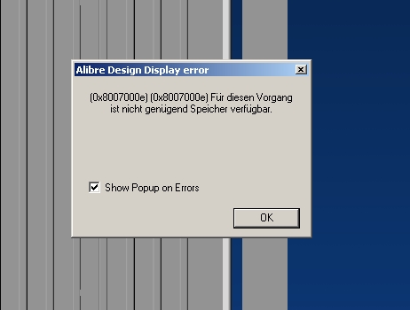

Guten Tag
Ich muss in einer grossen Baugruppe einige bolzen setzen. Dafür bearbeite ich ein Einzelteil der Baugruppe in der Baugruppe. Nun erhalte ich beim speichern immer die angehängte Fehlermeldung, dass ich zu wenig speicher habe. Ich habe jedoch 2GB, und auch den virtuellen Speicher habe ich aufgeschraubt. So eine zuverlässige speicherfunktion wäre wünschenswert.
Woran könnte das noch liegen? Kennt das Problem auch jemand, ober liegt das einfach an meiner "Kiste"?

Hallo Chris,
die Überschrift der Fehlermeldung sagt "Display error".
Nach Eingabe der Fehlermeldung  "0x8007000e Display error" mit Google, erhält man u.a. diesen Link:
http://support.microsoft.com/kb/191660
Das Problem weißt auf einen directX Fehler hin.
Um zu prüfen ob der Treiber arbeitet geht man folgende Schritte:
Start -> Ausführen -> dxdiag  eingeben.
Ich vermute Du hast gleichzeitig eine ACAD Anwendung geöffnet oder einen openGL Treiber von ACAD für die Alibre-Darstellung eingestellt.
Gruß Ralf

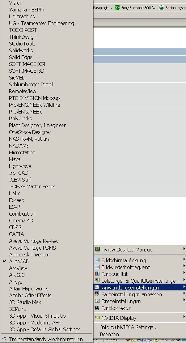

Danke für den Tip. DirectX scheint in Ordnung zu sein. Wahrscheinlich hängt das mit dem Speicherleck zusammen, der mir bei bearbeitungen in grossen Baugruppen regelmässig den PC zum absäufen bringt (Neustart). Aber Version 10 sollte das dann auch beheben. So arbeite ich halt wieder mehr an den Einzelteilen oder Sub Baugruppen, dann habe ich diese Probleme nicht.
Da ich oft mit Alibre arbeite habe ich auch die Open GL Einstellungen für AutoCAD aktiviert. Welche würdest Du mir denn empfehlen? Leider ist Alibre nicht aufgeführt.

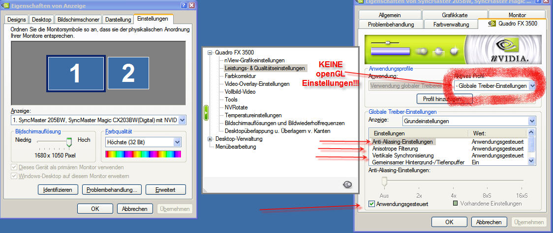

Hallo Chris,
die Speicherverwaltung ist ein Windows Problem und mit Vista ist es möglich, größere Speicherbereiche besser zu adressieren.
Klaus ( modeng) hat Dir schon den Trick für den 3GB Schalter empfohlen.
Die Version V10 zaubert nicht, sondern nutzt diese Vista Technologie.
Die Abstürze in großen Baugruppen kommen in Deinem Fall von den falschen GraKa Treibereinstellungen und nicht vom Speicherproblem des Arbeitsspeichers. ( Siehe Deine Fehlermeldung )
Keinen openGL Treiber! für Alibre weil directX 9.0.c
openGL Treiber für ACAD weil openGL
Gruß Ralf
www.alibre.info

Hallo Ralf
Danke für den Screen mit den Einstellungen. Jetzt sollte alles klappen, hoffentlich, sonst werde ich halt vorzeitig auf Vista wechseln.
Den 3GB switch habe ich glaub auch gemacht, jedenfalls habe ich 4GB virtuelle RAM. Mit unterdrücken kann ich ja auch noch Speicher sparen.
