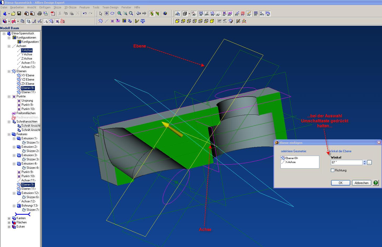

ich möchte eine Bohrung schräge einfügen. Hierzu müsste ich ja irgendwie den Ursprung und die Richtung angeben. Weiß aber nicht wie...
Als nächstes hab ich mir gedacht, dass ich eine Ebene einfüge, aber auch hier müsste ich kompliziert irgendwelche Achsen konstruieren. kann ich das umgehen und sagen: Ebene in dem und dem Winkel zur alten Ebene (mit Catia geht das wunderbar)?
Dann wollte ich die Bohrung als Rotationskörper (-) rausdrehen. Warum kann man nicht die Mittellinie der Skizze als Achse angeben/auswählen?

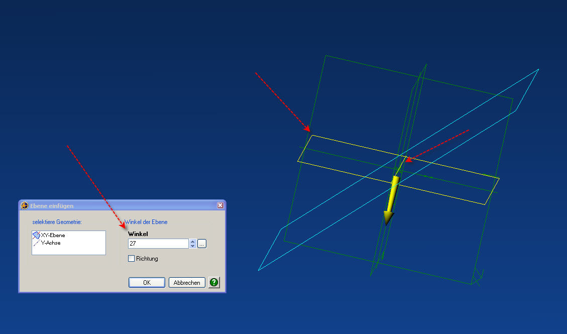

Hallo zippi,
mit Alibre geht das auch wunderbar.
Ebene auswählen
Umschalttaste und entsprechende
Achse dazu.
RMT Ebene einfügen...
..jetzt erscheint in der Dialogbox
nicht Distanz sondern Winkel.
s.h Anhang
Beste Grüße
Ralf

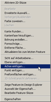

Hallo zippi,
eine Achse für die Rotation kannst Du im Sketch über "Entwurf" "Einfügen" "Achse" erstellen.
Achslinie auswählen, evtl. Versatz angeben, o.k.
Nach Schließen der Zeichnung hast Du eine Achse, die Du zur Rotation verwenden kannst.
Sehr brauchbares Werkzeug, auch für Punkte. Sollte ein eigenes Symbol erhalten!

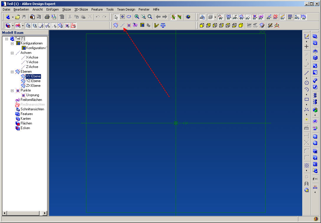

Hallo zippi & Thomeas,
Symbol ist schon vorhanden, siehe Anlage.
Gruß Ralf

Hallo Ralf,
ich meinte diese Funktion (s.Bild).
thomas
