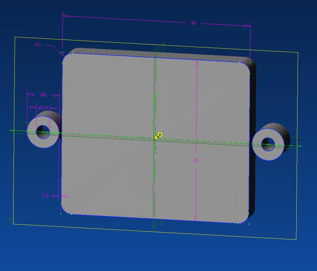

Ich zeichne viel Blechgehäuse mit immer wieder den gleichen Steckerauschnitten, Einpressmuttern (linear ausgetragener Aufsatz mit Innengewinde) etc. Diese immer wiederkehrenden Skizzen würde ich gerne als Katalog feautures abspreichern. Nun habe ich gesehen, dass ich da jeweils nur 1 Feautures speichern kann. Gibt es keine Möglichkeit, mehrere Feautures gleichzeitig zu speichern, z.B. ein Netzstecker, betehend aus Aufsatz, Schnitt und Gewinde und so eine Bibliothek aufzubauen?
Wir macht Ihr das mit immer wiederkehrenden Feautures.
Wenn ich ein Gehäuse mit Schweissbuchsen, Steckerausschnitten, Einpressmuttern zeichne, will ich dass das Gehäuse EIN TEIL ist und nicht eine Baugruppe. Eine Baugruppe ist dann ein Gehäuse MIT dem Innenleben, bei uns Geräte, Printe, Netzteile Stecker, etc.
Besten Dank für jeden Tip.

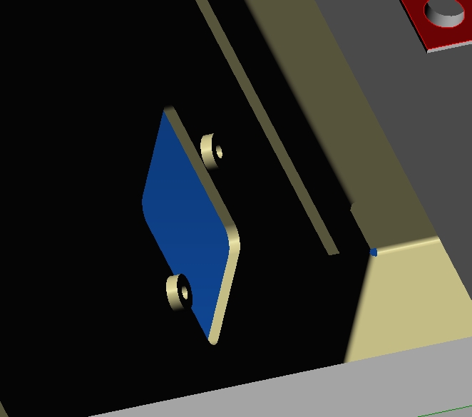

zusammengefasste Feature als Katalogfeature zu speichern geht wohl nicht, aber eine Arbeitserleichterung wäre Buchsen und Ausschnitt als ein Mehrkörperfeature zu speichern. Nach dem Einfügen auf dem "Fensterblock" Skizze öffnen, Kanten auf Arbeitsebene Projezieren, Abhängigkeit zum Ursprung beibehalten anklicken und Extrudiertes Schneiden -Type Durch Alles- aktivieren.
Hat den Vorteil, daß Du alles mit einer Skizze steuern kannst.

ich würde mir hierzu ein Startmodell erstellen.
Auf einem Skelett aus Ebenen, Achsen und Punkten erstellst Du sämtliche Skizzen mit der entsprechenden Ausrichtung.
Ebenen so erstellen, daß entsprechende Ausrichtung später noch angepasst werden kann. Unter 2D Skizze -> Einfügen findest Du die Optionen Punkt u. Achse. Die so erzeugten Ref.-Elemente kannst Du in weitere Skizzen projezieren. (Es kann immer nur ein Element erzeugt werden !!!)So kannst Du Abhängigkeiten auch unter Skizzen erzeugen.
Da Du hier nur mit Ebenen arbeitest, gibt es keinerlei Abhängigkeiten zu Körperflächen und Du kannst nicht benötigte Bestandteile einfach löschen.
Mit ein bisschen Automation sollte das eine Menge Arbeit ersparen.
