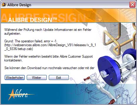

erstellt am: 10. Nov. 2006 08:29    Editieren oder löschen Sie diesen Beitrag!  <-- editieren / zitieren -->   Antwort mit Zitat in Fett Antwort mit kursivem Zitat    Unities abgeben: 1 Unity (wenig hilfreich, aber dennoch)2 Unities3 Unities4 Unities5 Unities6 Unities7 Unities8 Unities9 Unities10 Unities Nur für Bryce 10 Unities + Antwort hilfreich
Hallo Ralf,
ich hab´s genauso gemacht. Leider erscheint angehängte Meldung.

erstellt am: 15. Nov. 2006 22:35    Editieren oder löschen Sie diesen Beitrag!  <-- editieren / zitieren -->   Antwort mit Zitat in Fett Antwort mit kursivem Zitat    Unities abgeben: 1 Unity (wenig hilfreich, aber dennoch)2 Unities3 Unities4 Unities5 Unities6 Unities7 Unities8 Unities9 Unities10 Unities Nur für Bryce 10 Unities + Antwort hilfreich
Die Firewall des Routers war´s. Kurz mal deaktiviert, dann gings
