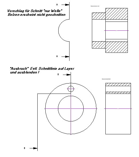

Hallo Leute,
ich arbeite schon seit ca. 4 Wochen mit AlibreDesign und muß sagen, dass hier das Preis/Leistungsverhältnis einfach super ist.
Nun aber zu meinem Problem.
Wie zeichnet man eine Durchdringung? Also ich habe z.B. eine Welle und will diese aber nicht im Vollschnitt zeichnen sonden nur die Nut.
Also den kleinen Ausschnitt von der Nut.
Gibt es hierfür eine Funktion. Ich kann mich hier nur an SolidWorks halten, da es da z.B. die Funktion "Ausbruch" für so etwas gab.
Auch würde mich interesieren, wenn ich eine Baugruppe schneide, wie sag ich Alibre, dass es z.B. keine Normteile schneiden soll?
Wenn jemand weiß wie ich das hinbekommen kann, dann bin ich für die Antworten schonmal sehr dankbar.

Hallo Marco,
im Alibre Design Tutorial auf Seite 196 findest Du unter 27.3.die Vorgehensweise in der Schnittansicht.
Mit welcher Version arbeitest Du?
Beste Grüße
Ralf
www.alibre.info

Hallo Ralf,
ich arbeite hier mit der Version 9.1
Das mit der Schnittansicht hab ich schon gelesen, nur will ich eben nicht komplett durch das Teil schneiden, sondern nur eine Bohrung bzw Nut in einer Welle geschnitten Darstellen.
Wie gesagt ich kannte diese Funktion von SolidWorks als "Ausbruch"
Nun muß ich halt das Teil doch voll schneiden. Ist jetzt auch nicht das schlimmst. Bin guter Dinge, dass es diese Funktion bald in Alibre dabei sein wird.
Zu meiner anderen Frage mit den Normteilen nicht schneiden. Von anderen CAD Programmen kenne ich es so, dass man hier angeben kann was er nicht mitschneiden soll. Geht das bei Alibre auch?
Mit freudnlichen Grüßen
Marco

Hi Marco,
wie wär`s damit ?
Volker
www.weimer-cad.de

Hallo Weimerv,
ja so etwas in der Art. Bei so einem Teil ist das auch kein Problem.
Aber man kann nicht immer einen Schnitt so einfach legen und dann den Rest ausblenden

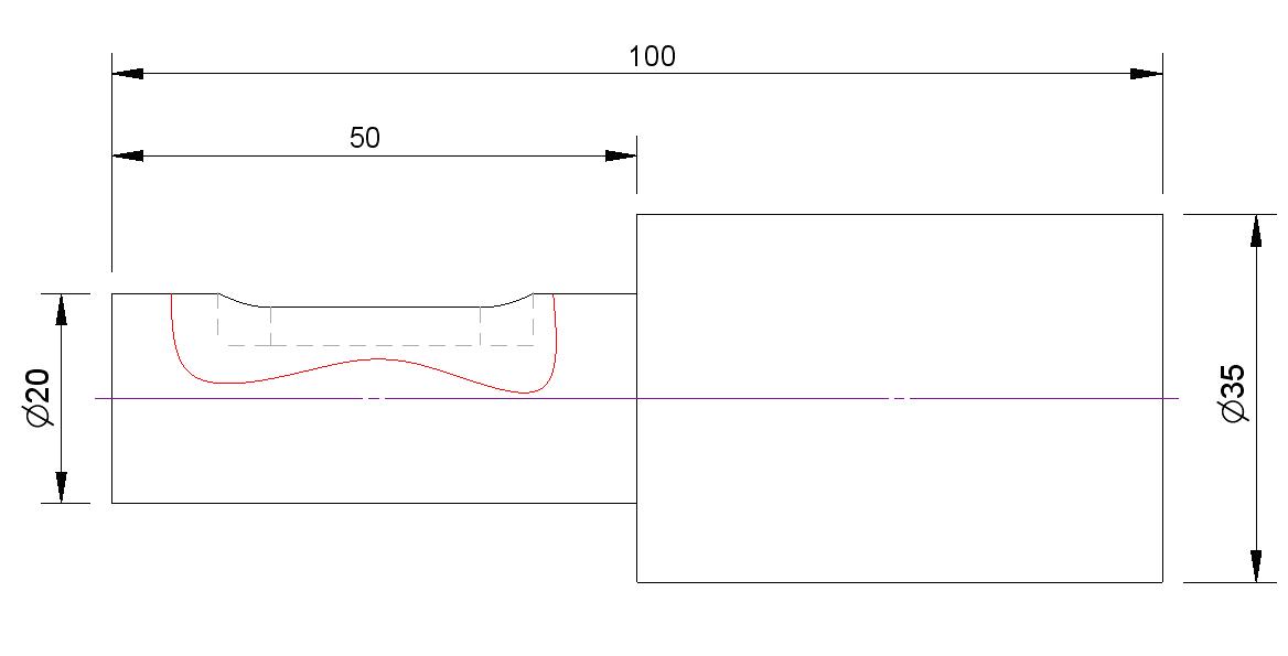

Ich habe jetzt ein Beispiel mit angehängt. Das was ich mit "Spline" eingezeichnet habe wollte ich als Schraffur und dann die Linien als Volllinien. Ich kann das schon alles über die Layer steuern, ist halt nicht eleganteste Lösung. Genauso wie mit der Schraffur, den ich habe irgendwie keine Füllfunktion gefunden bei Alibe. Ich mach es meistens über Offset oder Lineares Muster. Ist aber etwas aufwendig
Ist eigentlich ein Fülleffekt Befehl in nächster Zeit geplant? Den das wäre schon recht Sinnvoll.
Aber Danke für die Hilfe. Bin übrigens schon sehr zufrieden mit Alibre.

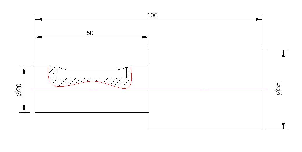

Hab nun mal schnell es über Layer und Lineares Muster gemacht.
So sollte es dann aussehen. Meine Frage ist halt mehr, gibt es eine Funktion die sowas Vollautomatisch erstellt.
