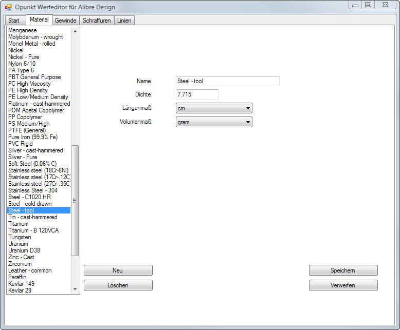

Wo kann ich die Materialdatenbank anpassen?

Hallo ETH,
unter:
C:\Dokumente und Einstellungen\All Users\Anwendungsdaten\Alibre Design\System Files
findest Du die Datei alibre_unicode MTL-Datei.
Diese Datei mit dem Editor öffnen, anpassen und wieder speichern.

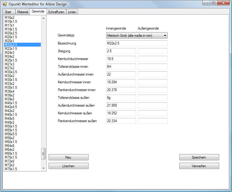

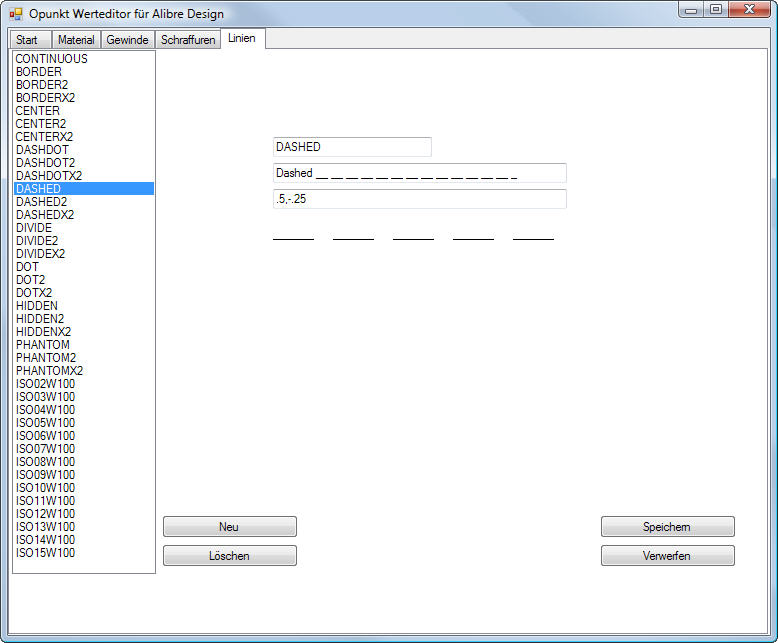

Danke    und hier auch gleich ein Aktualisierung...
Wir haben aktuell eine kleine Anwendung in der Testphase.
Begonnen hat Robert, mit dem Wunsch nach besserer Editiermöglichkeit der:
Systemdateien X:\Dokumente und Einstellungen\All Users\Anwendungsdaten\Alibre Design\System Files
Es können damit die Materialwerte, Gewinde, Schraffuren und Linienstile bearbeitet, neu erstellt oder gelöscht werden.
In den nächsten Tagen hängen wir das Tool ( 100 kb ) "hier" an einen Beitrag.
Gruß Ralf
