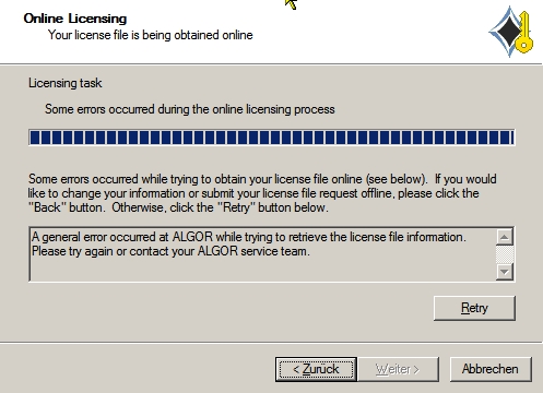

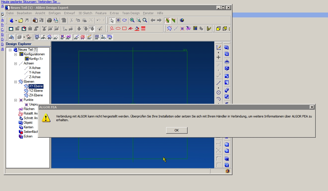

wer kann mir bei bei diesen Fehlermeldungen weiter helfen. Habe ALGOR DesignCheck mir V9.1 erworben und installiert. Konnte das Programm bereits als Testversion probieren und war als FEM-Laie mit kleinen Anwendungen davon begeistert. Leider bekomme ich bei der Registrierung bzw. beim Aufruf aus Alibre die beigefügten Meldungen.
Danke im Voraus und Güsse von Jens

Hallo Jens,
es gibt zwei Möglichkeiten.
1. Du hast noch Alibre 9.0 auf dem Rechner und versucht die Algor Variante für 9.1 zu installieren.
2. Du hast Alibre V9.1 auf dem Rechner und versucht die Algor Version für Alibre V9.0 zu installieren.
Lösung: www.alibre.com
Account Info -> username + password -> SUBMIT
Auf der linken Seite
Upgrade to 9.1 klicken
Upgrade ausführen ( Wenn noch nicht erfolgt)
Danach auf SUPPORT klicken und auf der linken Seite auf
Downloads klicken.
Unter Application Downloads findest Du die aktuellen Versionen:
Support Downloads
Alibre Design Client
- Installation Guide
Alibre PhotoRender
ALGOR DesignCheck
Cadalog Part Library
MecSoft VisualMill Basic 3.0
ModelPress Publisher
SprutCAM for Alibre Design
Machinist ToolBox
Alibre Motion Module
Requires Alibre Design Version 9.1
EngineersToolBox (ETBX)
ModelPress Reader
SprutCAM Evaluation Version
Hier kannst Du ALGOR DesignCheck in der richtigen Version herunterladen.
Tip von mir:
Bei jedem Update oder Upgrade deinstalliere ich alle Alibre Anwendungen.
Danach
TuneUP und O&O Defrag ( oder andere Plattenputzer )
Danach installiere ich alle Anwendungen neu.
Sicher es ist eine Stunde Arbeit, aber dieses Procedere führe ich seit einigen Jahren bei komplexer Software aus.
Habe aber bisher sicher viele Stunden an "Bastelarbeit" gespart.
Bei der Installation laufen keine anderen Programme und während der Installation deaktiviere ich den V-Scanner und die Firewall.
Dann Rechner Neustart.
Der V-Scanner und die Firewall starten (Bei mir selbstständig)und ich starte die Anwendungen. Jetzt sehe ich wer "telefonieren" will und kann entscheiden. Bei ADOBE und Logitech Anwendungen untersage ich z.B. jegliches "telefonieren". Bedeutet aber, ich muß diese Programme manuell aktualisieren.
Um nun ALGOR zu nutzen ist evtl. noch eine Registrierung/ Anmeldung nötig. Dabei die Daten so übernehmen wie bei der Alibre Registrierung. (E-Mail und Username)
Es kann auf Grund der Zeitverschiebung ( ca.8 Stunden )einen Tag dauern bis die Antwort von ALGOR kommt.
Noch eine Empfehlung: Alibre(Online) und Outlook  nicht zusammen verwenden.
Der Online Dienst von Alibre benutzt die Ports vom Windows Messenger, es kann bei der gleichzeitigen (dauerhaften) Benutzung zu Problemen führen.
Beste Grüße
Ralf

Danke für die schnelle Hilfe.
Habe das alles schon so gemacht wie Du beschrieben hast. V9.1 und neuster Download von alibre.com. Habe auch den Algor-Support kontaktiert. Warte noch diese Woche auf eine Antwort.
Vielen Dank
Jens
