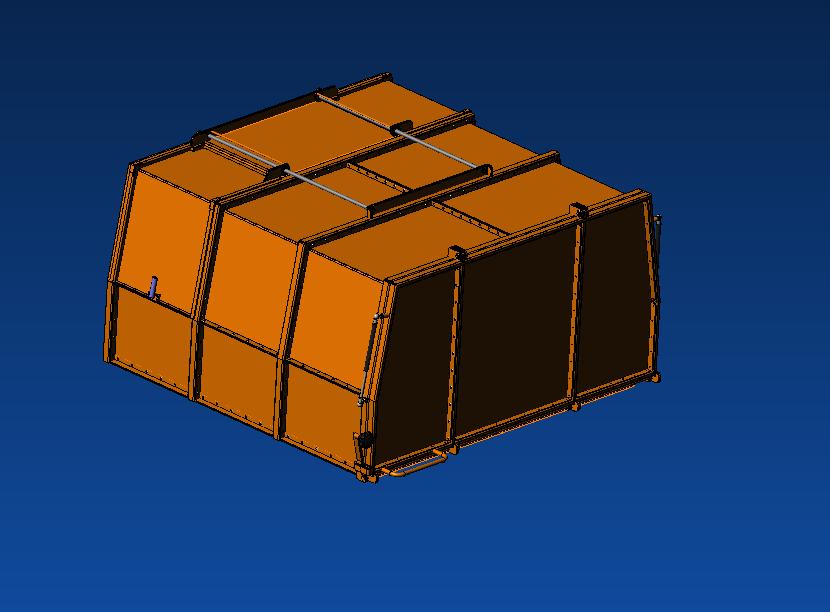

Nach dem von dir beschriebenen Verfahren habe ich letzte Nacht sämtliche Abwicklungen der Blechteile des nebenan dargestellten Behälters "verpackt"
Es klappt, ist einigermaßen aufwändig aber da muss ich wohl durch.
