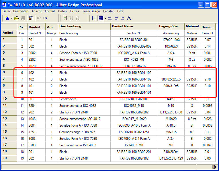

Ich habe kürzlich auch etwas mit der Variantenkonstruktion beschäftigt und mal 2 Teile in verschiedenen Varianten in einer Baugruppe verbaut! Allerdings ist dann das Phänomen aufgetreten dass diese Teile wie in der beil. Stückliste in die entsprechende Stückliste aufgenommen werden!
Ich vermute mal dass es mit der Variantenkonstruktion zusammenhängt das dieses Phänomen nur bei dieser Baugruppe auftritt.
Weiß dazu jemand mehr wie das zu handhaben ist, damit die Teile nicht 2x, also 1x mit Menge 2 und 1x mit Menge 0 in der Stückliste aufscheinen.
Ciao, Wolfgang

Variante.pdf
Hallo Woilfgang,
ich denke, Du hast nur vergessen das Häkchen zu setzen.
Beste Grüße
Ralf
www.alibre.info

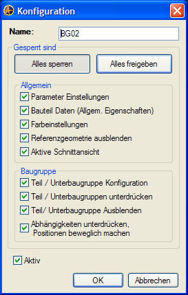

erstellt am: 11. Sep. 2006 11:03    Editieren oder löschen Sie diesen Beitrag!  <-- editieren / zitieren -->   Antwort mit Zitat in Fett Antwort mit kursivem Zitat    Unities abgeben: 1 Unity (wenig hilfreich, aber dennoch)2 Unities3 Unities4 Unities5 Unities6 Unities7 Unities8 Unities9 Unities10 Unities Nur für sugizuk 10 Unities + Antwort hilfreich
Hallo Ralf,
bei mir schaut das Konfigurationsfenster ein bisschen anders aus.
Kann der Fehler daher kommen dass ich alle Optionen gesperrt habe?
LG, Wolfgang

erstellt am: 15. Sep. 2006 18:18    Editieren oder löschen Sie diesen Beitrag!  <-- editieren / zitieren -->   Antwort mit Zitat in Fett Antwort mit kursivem Zitat    Unities abgeben: 1 Unity (wenig hilfreich, aber dennoch)2 Unities3 Unities4 Unities5 Unities6 Unities7 Unities8 Unities9 Unities10 Unities Nur für sugizuk 10 Unities + Antwort hilfreich
Hallo Wolfgang,
jetzt war ich doch etwas verwundert...
...ich stelle hier das RICHTIGE Sprachmodul in den Anhang.
Bitte Alibre schließen, die Datei aus dem Anhang herunterladen entpacken und die *.exe ausführen.
Nun wieder Alibre starten.
Beste Grüße
Ralf
www.alibre.info

erstellt am: 19. Sep. 2006 20:35    Editieren oder löschen Sie diesen Beitrag!  <-- editieren / zitieren -->   Antwort mit Zitat in Fett Antwort mit kursivem Zitat    Unities abgeben: 1 Unity (wenig hilfreich, aber dennoch)2 Unities3 Unities4 Unities5 Unities6 Unities7 Unities8 Unities9 Unities10 Unities Nur für sugizuk 10 Unities + Antwort hilfreich
Hallo Ralf,
Danke für das Sprachmodul v. Andre Hurler, scheint mir schon um einiges verständlicher!
SG, Wolfgang
