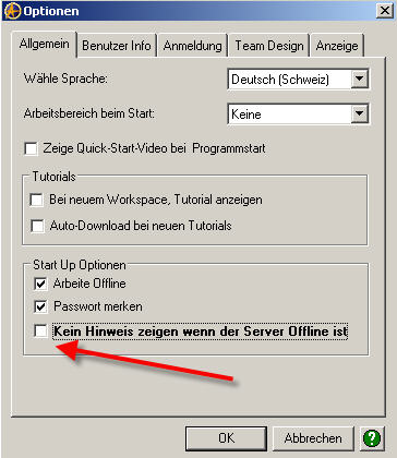

hier eine kurze Hilfe bei Server Ausfall für Alibre User , die "Online arbeiten" als Startoption gewählt haben.
Internet Verbindung kappen Alibre starten, im Dialogfenster " Offline arbeiten" auswählen und Alibre startet.
Danach kann die Internetverbindung wieder hergestellt werden.
(Ich ziehe das Netzwerkkabel, starte Alibre und stecke es wieder hinein.)
In der V 9.1 wird es einen neuen Menüpunkt geben, um dieses Problem zu lösen. ( Bild im Anhang )
