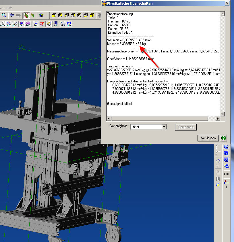

Hallo liebe Gemeinde,
ich habe wieder ein Problem und unter der Suche leider nichts finden können.
Seit Stunden versuche ich verzweifelt das Gewicht eines 3D Körpers anzeigen zu lassen, leider tut es Alibre nicht. Zeigt bei einem ca. 100 KG Artikel ein Gewicht von ca. einem KG an, obwohl die Daten für Stahl korrekt in den Eigenschaften hinterlegt sind.
Mache ich etwas falsch?
Vielen Dank und Grüße
Marc

Hallo Marc,
ich hab das mal getestet.
Ein Würfel (1cm^3)
Wenn alle Eistellungen so sind wie in den beigefügten Bildern, sollte es stimmen.
Volker

Hallo Marc,
ich denke Du hast die " Wissenschaftliche Darstellung großer bzw. kleiner Zahlen" übersehen. Siehe Anhang--->
http://www.ohg-sb.de/lehrer/nemec/gleitkomma.htm
Beste Grüße
Ralf
