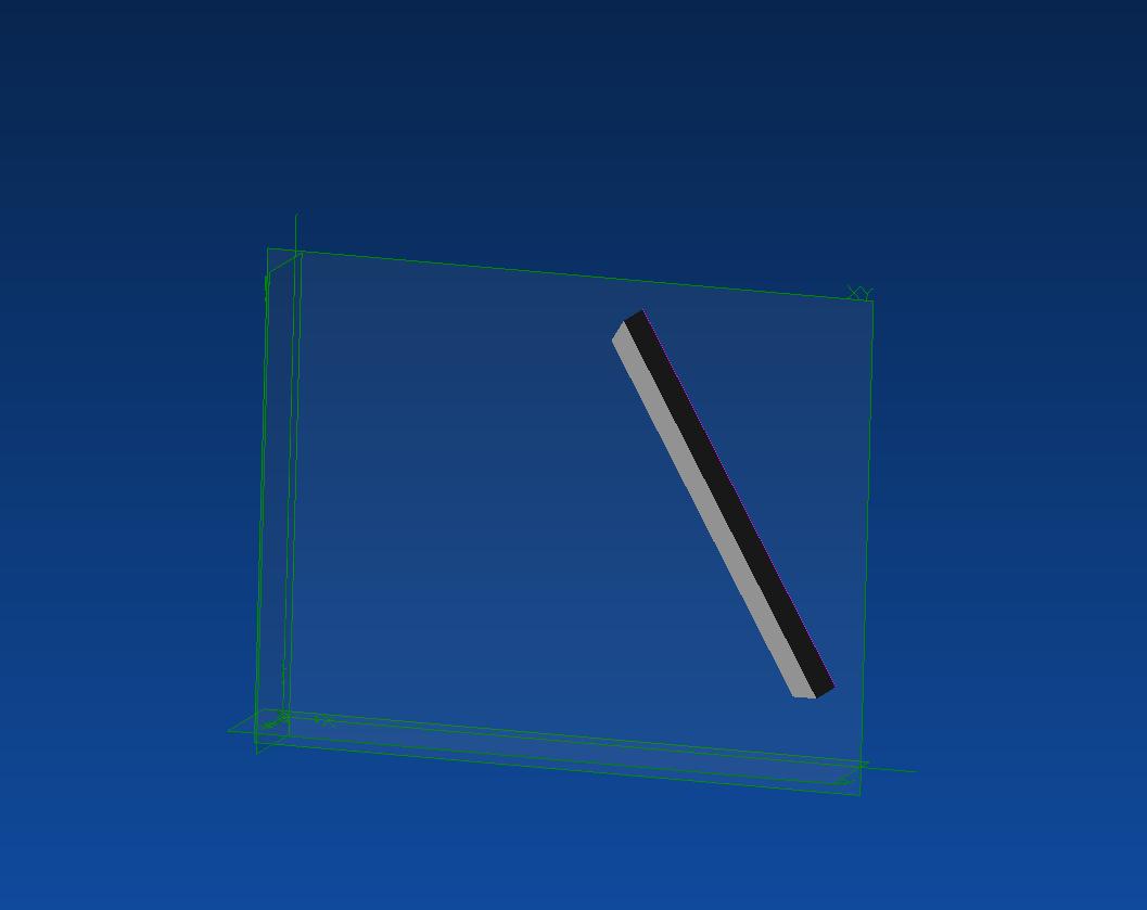

Hallo zusammen
Habe schon wieder eine Frage.
Wenn ich ein Neues Teil direkt in der Baugruppe erstelle, ist dieses meistens nicht Paralel zu xy. so wie Seitenwad bei der Zeichnung.
Wenn ich aber jetzt die 2D Ableitung Zeichne steht mir das Teil Schief. Wie kann ich das Teil ausrichten?

Hi Drifter,
nachdem du das Teil erzeugt hast, erscheint dieses im Design Explorer.
Mit der rechten Maustaste erhälst Du die Option "Zeige Referenzgeometrie"
Jetzt sind Achsen, Punkte und Ebenen sichtbar.
Die kannst Du dann exakt verknüpfen.
Viel Erfolg !
Nachtrag: Unter Tools gibt es die Option "Verschiebe Teil".
Nachdem diese aktiviert ist kannst Du das Teil anklicken.
Es erscheinen 3 Pfeile für die 3 Achsen. Ein weiterer Klick auf den entsprechenden Pfeil aktiviert den "Griff" und Du kannst das Teil verschieben um evtl. die Flächen besser zu erreichen.
(Zum hinzufügen der gewünschten Verknüpfungen)

Hm... ich mache das über die Funktion "Sicht auf Arbeitsebene" dort kannst Du zusätzlich deinen View auf eine beliebige Kante, horizontal ausrichten. Dann den View mit der Funktion "Zeige Ansichten" speichern. Diesen kannst Du dann in der 2D-Ableitung einfügen.
Beste Grüsse André

erstellt am: 04. Aug. 2006 08:18    Editieren oder löschen Sie diesen Beitrag!  <-- editieren / zitieren -->   Antwort mit Zitat in Fett Antwort mit kursivem Zitat    Unities abgeben: 1 Unity (wenig hilfreich, aber dennoch)2 Unities3 Unities4 Unities5 Unities6 Unities7 Unities8 Unities9 Unities10 Unities
Super Danke! habs geschaft, "mit Sicht auf Arbeitsebene"
