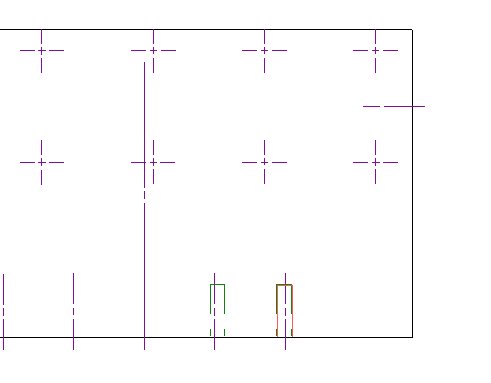

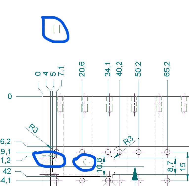

Ich habe soeben eine fertige Zeichnung ausgedruckt. Dabei fiel mir auf dass auf dem Papier einige Gewindefragmente an völlig falscher Position sind. Wenn ich mit dem Mauszeiger darüber gehe, kommt so eine Art Rauheitszeichen. Ich kann die Striche/Durchmesser nicht löschen. In der 3-D Zeichnung habe ich auch keine ungewollten Gewinde gefunden, habe jedoch auch noch nicht alle Skizzen kontrolliert, da die Zeichnung mittlerweile über 6MB gross und entsprechend langsam zum editieren ist.
Um was für eine Ursache könnte es sich handeln, wenn irgendwo im Teil oder auch daneben sich so Gewindefragmente befinden, und vor allem, wie kriege ich die aus der 2-D Ableitung?

ich würde vermuten, daß es da tatsächlich noch Bohrungen im Modell gibt.
Das sogenannte "Rauheitszeichen" steht für ein Symbol welches beim Überfahren erkannt wird. Hier das Gewindesymbol.
Hast Du dir in der Zusammenbauzeichnung mal die verdeckten Kanten zeigen lassen? Evtl. taucht das Gewinde dann auch dort auf.
Beim letzten Mal als hier dieses Problem aufgetaucht ist, steckte ein Muster dahinter, wobei hier die Bohrungen außerhalb der Geometrie lagen.

@Chris,
falls in dem Teil ein Muster mit Gewindebohrungen vorhanden ist
*und* der Wert fuer die zweite Anzahl ist > der ersten Anzahl im
Muster, dann tritt diese Erscheinung auf. Ist bei Alibre als
Problem (fuer V9.1) erfasst.

Danke für die Infos,
@Weimerv, Leider kann ich bei meinem Modell die verdeckten Kanten nicht anzeigen lassen, was möglicherweise mit dem importieren Grundmodul zusammenhängt, denn andere Zeichnungen gehen problemlos. Nun habe ich das Modell noch einige Male geändert, Feautures die Probleme machten gelöscht und neu erstellt.
Jetzt versuche ich die 2-D Ableitung noch einmal zu erstellen.
