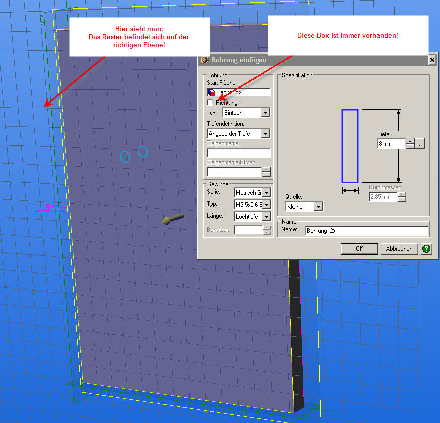

Ich habe kürzlich ein Modell im Step Format in eine 3-D Alibre Zeichnung importiert und dann anschliesdend mit Gewinden, Nuten, etc. versehen. Nun wollte ich die 2-D Ableitung machen und da gab es bei der Gewindetiefe Probleme.
Die Tiefe wurde nicht mit 8mm, sondern nur mit 0.8mm vermasst. Die Bohrung wurde jedoch korrekt mit 10mm angegeben. Wenn ich jetzt unter Eigenschaften-Einheiten umstelle ändert sich einfach die Einheit.
Gibt es eine Möglichkkeit die Import-Eigenschaften nachträglich zu ändern, oder müsste ich das ganze Teil neu importieren und neu zeichnen?
Ok, ich würde wahrscheinlich die Tiefen "manuell" überschreiben, damit ich das ganze nicht mehr neu machen muss. Die Vermassung sonst klappt auch.
Besten Dank für jeden Tipp
Gruss Chris

Hallo Chris,
wenn ich Dich richtig verstehe, hast Du ein *.step Part/Teil importiert.
Du hast danach dieses Teil als Alibre Part/Teil gespeichert und Veränderungen vorgenommen.
Hast Du die Gewindebohrung und Tiefe selbst bestimmt oder war diese Gewindebohrung schon Bestandteil Deines imortierten Parts/Teils?
Wenn Du selbst diese Gewindebohrung erstellt hast, kannst Du die Bohrungstiefe im Part/Teil berichtigen. Wenn Du dort bei ->Tiefe anstatt: 8mm nur 0,8 angegeben hast.
Ich denke so wird es sein, denn wenn man aus importierten Teilen eine Zeichnungsableitung erstellt, werden nur Skizzenmaße von Skizzen übernommen die vorher im Alibre Part/Teil, erstellt wurden.
Ralf

Hallo Ralf
Ich habe das *.step Teil importiert und mit Gewinden und Bohrungen versehen. Die Bohrungstiefen stimmen, jedoch die Gewindetiefen sind falsch. Wenn ich die Gewindelänge bei den Spezifikationen eingebe stimmen sie. Wenn ich jedoch bei der Gewindedefinition die Tiefe eingebe, wird bei Benutzer nur 1/10 der oben definierten Gewindetiefe angezeigt, siehe Bild. Irgendwo habe ich also eine Benutzer-Anpassung gewählt, ich weiss aber nicht wo? Jedenfalls kann ich jetzt ohne Verrenkung bei Bohrung einfügen unter Spezifikation die Gewindetiefe korrekt eingeben.

Ja Chris, man sieht auf dem Bild, dass Du von der Rück-Seite eine Bohrung einbringst. Deine Arbeitsebene ist die Rasterfläche.
Nimm die Bauteil/Part Frontfläche (auf Deinem Bild) als Arbeitsebene und bohre dort Dein Loch, dann stimmt auch die Tiefe, oder erstelle dort eine Ebene....und bohre dann. Das Raster befindet sich immer auf der Arbeitsebene/Sketchebene/Skizzenebene.
Tip: die Fläche anklicken/aktivieren -> Fläche wird nach dem anklicken rot und wenn Du mit dem Mauszeiger zum Bohrungsmanager gehst wird die Fläche gelb /aktiv.
Danach wie gewohnt, die Bohrung setzen.

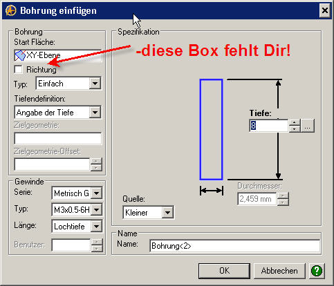

Mir fällt auf, dass Du noch immer eine ältere Alibre Version auf dem Rechner hast.
Vorschlag:  Deinstalliere diese Version und installiere die aktuelle Version, denn dort besteht die Möglichkeit-> siehe Anhang ->chris3
Ich habe in einem anderen Beitrag schon einmal darauf hingewiesen...
Es fehlt bei Dir eine Checkbox für die Bohrungsrichtung!
Deine Repodaten gehen nicht verloren sondern werden nach der Neuinstallation wieder erkannt und stehen genau so, wie vorher zur Verfügung, also keine Angst.

@Ralf, wenn ich ein neues Gewinde zeichnen will, habe ich die Checkbox für die Bohrungsrichtung, wenn ich jedoch ein bestehendes Gewinde ändern will wieder nicht?
Das mit der Skizzierebene (gelb markiert) war mir eigentlich klar. Ich habe jetzt die Gewindetiefe unter Spezifikation eingestellt und nicht mehr unter Bohrung länge, da bei mir unter Benutzer immer 10x weniger angezeigt wird, und dieser Wert dann auch in der 2-D Ableitung übernommen wurde.
Jetzt stimmen die Tiefen in der 2-D Ableitung und ich werde das Modell weiter designen

@ralf,
mit der Checkbox ist das wohl ein Problem: sie ist vorhanden wenn
die Bohrung erstellt wird, sie aber nicht mehr vorhanden wenn diese
ueber 'Bearbeiten' geaendert wird. So ist es bei mir jedenfalls der Fall.
Klaus

Hallo Ralf
Ich konnte schon viel Hilfe annehmen, aber hier möchte ich einfach nicht mehr neu anfangen mit Gewinde neu platzieren, das ist nämlich eine Riesenarbeit.
Wie gesagt, die 2-D Ableitung wird jetzt korrekt ausgegeben wenn ich die Gewindetiefe nicht unter dem Gewinde sondern unter Spezifikation eingebe.
Ich habe jetzt noch das Raster sichtbar gemacht im Skizzenmodus der Gewinde und das ist gemäss meinem Verständnis auf der vorher gelb markierten Arbeitsfläche.
Aber man muss schon aufpassen dass man die richtige Arbeitsebene wählt, sonst ist dann eben die Pickbox mit der umgekehrten Fläche gefragt

Hallo Chris,
super, genau so habe ich es gemeint.
