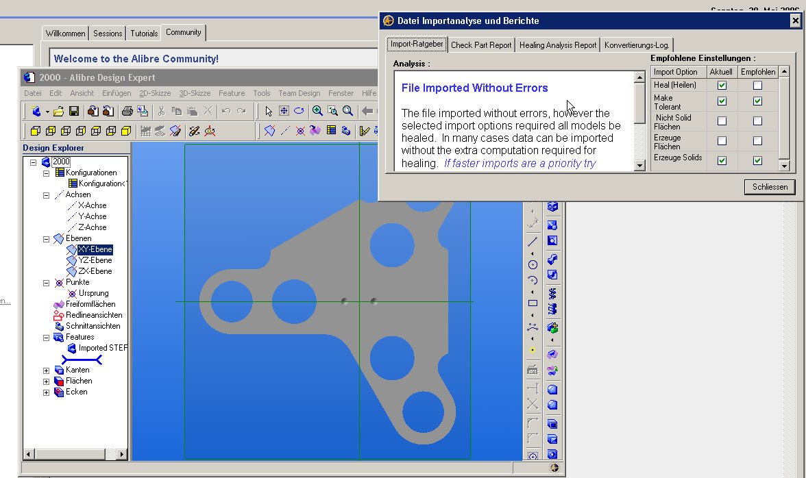

Hallo Frauenburg,
die Frage verwirrt jetzt, ich denke nach 30 Tagen Testzeit kann man es sehr gut selbst nachvollziehen.

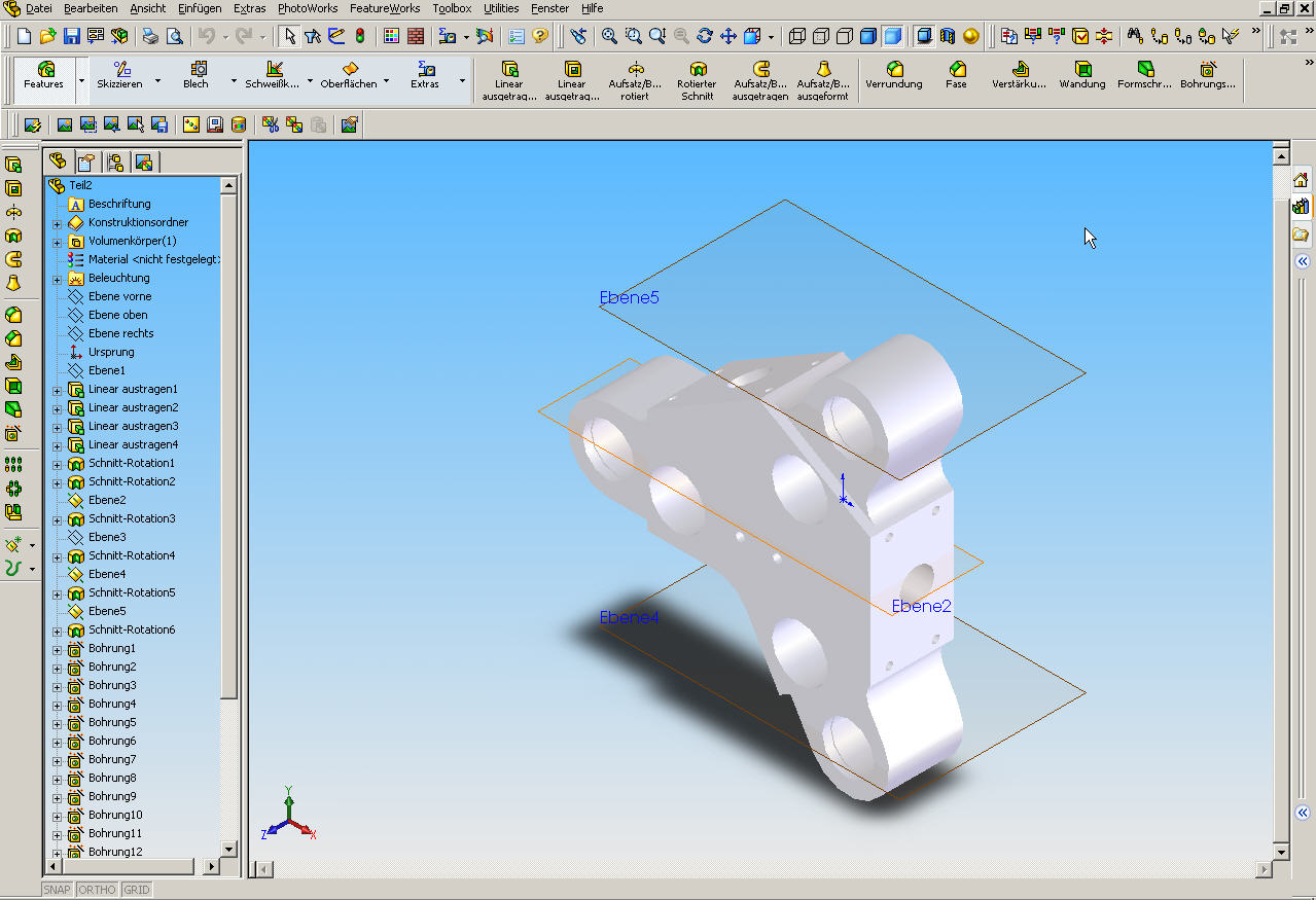

3D Daten kann man in Alibre mit dem Alibre->eigenen *.step Format exportieren und mit SWX öffnen. Mit Feature Works können die einzelnen Features bearbeitet werden.
Alibre Import von *.step Daten:
Es besteht die Möglichkeit von neutralen *.step Daten  Features zu referenzieren und automatisch eine Skizze zu erzeugen, die dann weiter verwendet werden kann.

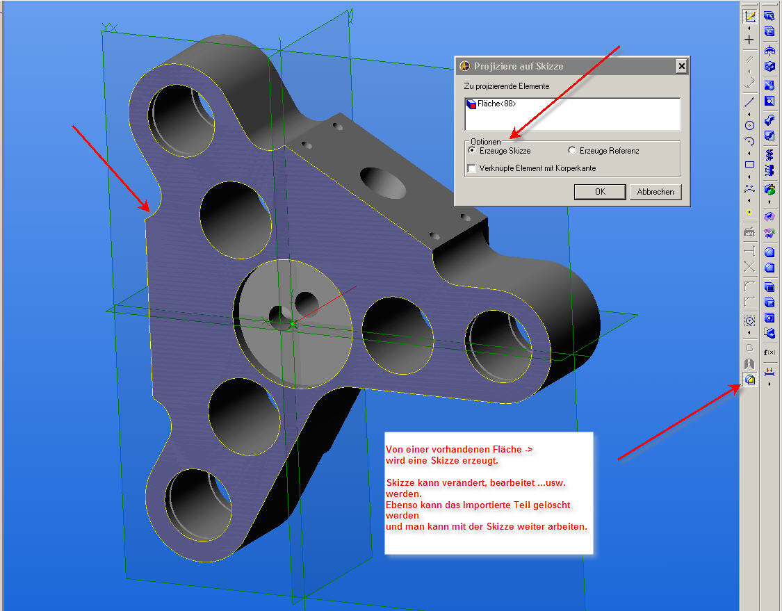

und hier ein Beispiel mit der Referenz Funktion.
Import einer *.step Datei.

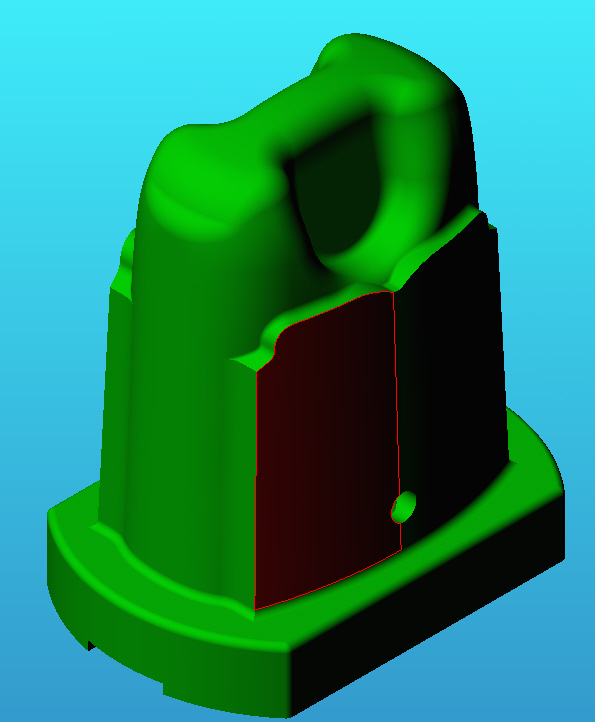

hier noch ein Beispiel zum Thema "Flächenmodellierungen".
(Sollte eigentlich ein Beitrag zun Thema Spritzguß werden)
Mit der Funktion Einfügen-> Freiformflächen ist es möglich,  IGES
Dateien als Flächen zu importieren. Hierbei muß die Option "Angrenzende Flächen nicht verbinden" gewählt werden.
Jetzt können überflüssige Flächen gelöscht werden.
Die so erzeugten Flächen können aufgedickt und verschoben werden.
Bei der im Anhang gezeigten Konstruktion habe ich zunächst ein Teil mit der Funktion "Loft" erzeugt und die entsprechenden Flächen importiert. Die Funktion "Trimme Modell" schneidet dann das Teil mit der Fläche (überstehendes Material wird entfernt).
Viel Erfolg !

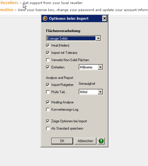

Von AlibreXpress auf Alibre 30 Tage Trial und dann wieder auf AlibreXpress umzusteigen ist mit dem richtigen Support ohne Probleme möglich. Ruf mich an und wir erledigen es in 10 Min online.
Einen Fensterrahmen mit der "Verscheibung" aus einer anderen Anwendung im *.step, *.iges, *.sat ...zu importieren geht ohne Probleme.
Mann sollte sich die einzelnen Teile und die Baugruppe als *.step schicken lassen und in Alibre importieren und zusammenbauen.
Diese Import und Export Formate hat Alibre von Beginn an.
Bei AlibreXpress gibt es eine Bauteilbegrenzung!!!
