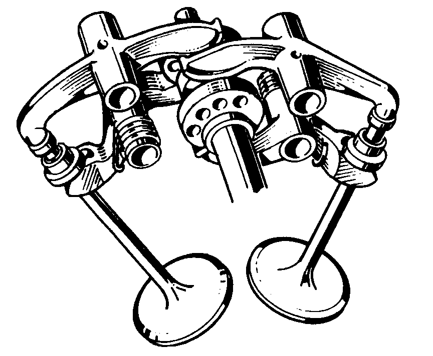

Hallo liebe Alibre-Gemeinde,
hat jemand Erfahrung mit der Konstruktion von Nockengeometrien im speziellen von Viertakt-Nocken. Dabei geht es mir um die Erhaltung der vollen Parametrik. Das heist ich möchte mit der einmal erstellten Geometrie Varianten erzeugen, die ich modifizieren kann (z.B. Ventilhub oder Steuerzeiten usw.)Ist eine geeignete Geometrie gefunden wird als wilkommener Nebeneffekt die Geometrie als DXF exportiert (Kontur) und ein erstes Muster auf einer CNC-Masch. geschliffen. Das 3D-Modell wird natürlich auch genutzt für Zusammenbau oder Simulation.
Würde mich über ein paar gute Tipps freuen.
Gruß Jens

Hi Jens,
ich unterstelle mal, daß die Steuerkurven in irgend einer Form berechnet werden, womöglich mit einer Tabelle ?
Du könntest dir ein tool besorgen mit dessen Hilfe Du die so errechneten Punkte in eine Skizze importierst.
Die so erzeugte Skizze könntest Du dann extrudieren.
Mit dem Konfigurationsmenü kannst Du dann verschiedene Nockenformen erzeugen.
Sorry, Konfigurationsmenü geht nicht mit Standart Version.
Aber vielleicht könntest Du die Nocken als Katalog-Feature abspeichern !

Hallo Volker,
Vielen Dank für die schnelle Antwort. Hätte vielleicht noch etwas mehr Informationen geben sollen. Es handelt sich bei den Nocken um eine desmodromische Ventilsteuerung. Die Form der Nocke besteht aus einem Grundkreis und weiteren Kurven (Splines). Auf der Welle sind je zwei Öffner- und Schliessernocken und diese Nocken sollen immer den jeweiligen Anforderungen (Sporteinsatz) angepasst werden. Ich habe mal einen ersten Versuch gemacht (siehe Screenshot). Danach wird die Nocke in 360° aufgeteilt und für jeden Winkelgrad Drehung gibt es eine Abstand vom Mittelpkt. (Drehpunkt) der Nocke. Abgesehen vom Grundkreis ist das der jeweilige Weg/Hub den der Stößel, Kipphebel o. Ä. macht. Durch Änderung einzelner Längen an bestimmten Winkelgraden kann ich nun die Kontur modifizieren und für den jeweiligen Einsatzzweck eine neue Nocke schaffen. Soweit die Theorie. Die Ausleitung einer Zeichnung bzw. DXF-Kontur ist dann kein Problem mehr. Vielleicht kann man hier sogar mit Excel zusammen arbeiten. Dafür fehlen mir aber die notigen Kenntnisse. Ich werde mir zu diesem Thema wohl mal eine Schulung gönnen.
PS. Die im Screenshot dargestellte Nocke war nur ein Test und hat nichts mit dem späteren Aussehen zutun.

Hallo liebe User,
hier noch ein Nachtrag zu diesem Thema. Unter http://www.bluming.com/projects/desmo.htm gibt es das schon was ich aufbauen wollte. Jetzt werde ich mal versuchen ob ich an das Modell rankomme und wenn ja, wie ich es in Alibre nutzen kann.
Gruß an alle User

Eins sehr schönes Thema. Die "DESMO" wurde für die hohen Drehzahlen entwickelt da die Federn es nicht schafften die Ventile zu schliessen.
Eine tolle Idee, eine der bekanntesten Motoren waren die Ducati.
