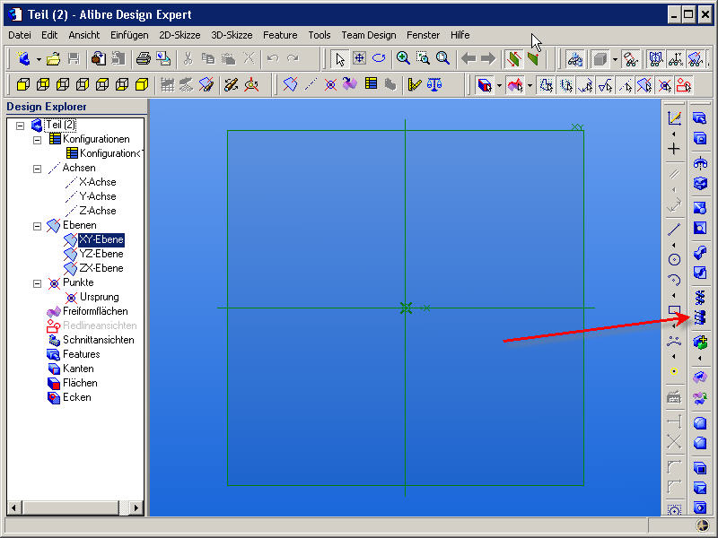

ich habe vergeblich nach einer funktion für die erstellung eines bolzengewindes gesucht. die funktion mit den muttergewinden ist eine feine sache, und wird automatisch in der zeichnung schön dargestellt. nur für das gegenstück, also das bolzengewinde, habe ich keine möglichkeit gefunden.
kann mir vielleicht jemand sagen wo diese funktion versteckt ist?

Hallo madd,
es gibt auf CAD.DE die Möglichkeit der "Suche".
Ich habe es für Dich mit dem Suchwort "Aussengewinde" übernommen:
http://ww5.cad.de/index.php/Alibre%20Pro/Standard/index.php
Du findest dort ausreichend Informationen wie diese Funktion in den verschiedenen CAD Programmen ausgeführt wird, u.a. auch bei oder mit Alibre Design.
Bei AD kann man mit der Funktion "Helix Schnitt" beliebige geometrische Formen, spiralförmig schneiden.
In der 2D Ableitung wird die Spirale dargestellt, was hier in Deutschland nicht Normgerecht ist. Ich hoffe mit dem nächsten SR im Juni/Juli wird es eine Verbesserung geben.
Im Moment hilft es wenn man im 3D eine Hülse auf den Gewindebolzen schiebt und so in der 2D Ableitung eine fast Normgerechte Abbildung erhält. Diese Verfahrensweise wird im Moment auch bei anderen namhaften CAD Programmen verwendet.

hallo,
ja die suchfunktion ist mir bekannt und hatte ich auch bereits verwendet, nur speziell für das alibre forum und nicht über cad.de verteilt. ich suche ja eine lösung für alibre, nicht für proE oder ähnliches. der eine alibre thread den ich da gefunden habe, ging es wohl mehr um grafikkarte und dere einstellung als um das aussengewinde an sich.
das mit der hülse ist eine lösung die ich mir auch schon überlegte hatte, aber etwas unschön.
da mit dem helix ist eine sehr aufwendige möglichkeit, und sehr rechenintensiv. ein muttergewinde zeichne ich in sekunden, und für ein bolzengewinde brauche ich dann ewig.
es gibt auch namhafte hersteller bei denen man auf die mantelfläche klickt und definiert dass das jetzt ein gewinde xy ist. auf sowas wollte ich eigentlich hinaus.
aber danke für deine info das da noch verbesserungen notwendig sind, und auch kommen werden.

Hallo madd,
leider fehlen Deine Systeminformationen, sonst hätte ich Dir bei den richtigen Einstellungen helfen können.
Das Erstellen eines Gewindes/Helixschnitt benötigt einen zeitlichen Aufwand von ca.30 Sekunden und umfasst wenige Schritte:
- Skizzenebene anwählen,
> 1 Sekunde
- Geometrie zeichnen (Dreieck)
> 10 Sekunden
- Helix (-) Menü aufrufen
> 1 Sekunde
- Masse eintragen
> 5 Sekunden
- Rechenzeit
> 2-3 Sekunden
Wenn dieses Teil als "Muster" abspeichert wird, kann man es bei zukünftigen Konstruktionen erneut verwenden/modifizieren.
