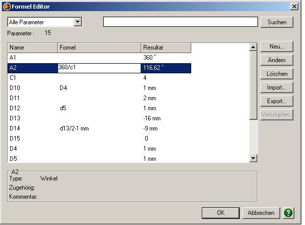

hi,
weil ich faul bin wollte ich das die die radiale anordnung (features/anordnung/kreisförmig) die winkelgrade anhand der teilung selbst ausrechnet also habe ich eine formel einfügt 360/c1 was aber zu einem seltsamen rechenfehler kommt. siehe screenshot.
demnach ist 360/4 = 116,xx.
öhm da passt was nicht.

it's no bug it's a feature ;-)
Alibre rechnet in Radians und erwartet das Ergebnis in Rad. Moechtest
Du also dort 90 haben (Winkel) so ist einzugeben: (360/C)*(3,14159/180)
Alles Zurueck ;-)
Obiges gilt wenn die Einstellung Entfernung/Distance ist (Grundeinstellung)
Vor dem Eingeben der Formel 360/4 muss auf Winkel umgeschaltet werden
dann geht's -- allerdings offenbar nur mit direkten Werten. Gibt man
360/xx ein geht's nur nach obiger Methode. Das wuerde ich sagen ist
nicht OK

...it`s a feature, but you have to use it propperly !
madd,
versuch es mal mit 360°/4 !

... geht ist aber auch nicht das Wahre, zumal wenn schon auf Winkel
eingestellt und dann noch Wert plus Alt+176. Allerding interpretiert
man die Hilfe "... uses the units as defined .." dann wurde das Ergebnis
richtig (gemaess Beispiel)
C als Winkel definieren, dann ging auch 360/C = 90 -- aber auch nicht
immer ...
dennoch: etwas umstendlich und verbesserungswuerdig

so ganz in Ordnung scheint der Editor hinsichtlich Winkel-
berechnung noch nicht zu sein, insbesondere bei der Division

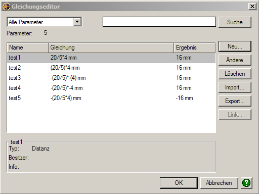

formeleditorbug.zip
der formeleditor scheint mir generell bugy zu sein, selbst bei normalen berechnungen bekommen ich ergebnisse fern ab jeder mathematik!
20 / 5 x 4 = -4
das die grundrechenarten funktionieren hätte ich eigentlich schon erwartet, sonst brauch ich auch nicht anfangen mit parametrischen zeichnungen wenn ich mir jedesmal überlegen muss ob da jetzt ein rechenfehler drin ist.

erstellt am: 28. Apr. 2006 22:31    Editieren oder löschen Sie diesen Beitrag!  <-- editieren / zitieren -->   Antwort mit Zitat in Fett Antwort mit kursivem Zitat    Unities abgeben: 1 Unity (wenig hilfreich, aber dennoch)2 Unities3 Unities4 Unities5 Unities6 Unities7 Unities8 Unities9 Unities10 Unities Nur für madd 10 Unities + Antwort hilfreich
Oops! das sieht aber schlimm aus. Die Divison scheint wohl arg
'gebeutelt' zu sein ...

erstellt am: 28. Apr. 2006 22:50    Editieren oder löschen Sie diesen Beitrag!  <-- editieren / zitieren -->   Antwort mit Zitat in Fett Antwort mit kursivem Zitat    Unities abgeben: 1 Unity (wenig hilfreich, aber dennoch)2 Unities3 Unities4 Unities5 Unities6 Unities7 Unities8 Unities9 Unities10 Unities Nur für madd 10 Unities + Antwort hilfreich
Hi madd,
also das mit dem Muster hat doch funktioniert, oder ?
Es hat halt jedes CAD seine eigene Syntax und wenn mann sich nicht daran hält, dann klappts halt nicht.
In Sachen "buggy" würde ich vermuten, daß die Formeln entweder nicht in den Zusammenhang der Features passen oder es wurde nicht sauber regeneriert.(ENTER?!)
Meiner rechnet richtig.

erstellt am: 28. Apr. 2006 23:18    Editieren oder löschen Sie diesen Beitrag!  <-- editieren / zitieren -->   Antwort mit Zitat in Fett Antwort mit kursivem Zitat    Unities abgeben: 1 Unity (wenig hilfreich, aber dennoch)2 Unities3 Unities4 Unities5 Unities6 Unities7 Unities8 Unities9 Unities10 Unities
hi volker,
also das mit dem muster hat geklappt, danke hier nochmal für den hinweis mit der klammer. aber wenn du die screenshots anschaust die ich gemacht habe, siehst du was ich meine. vermutlich hast du das ja auch gemacht wenn du sagst das deiner richtig rechnet.
in meinem fall verwende ich die xpress version diese wurde dann aber zu einer zeitlichbegrenzten testversion "aufgebohrt".
.oO( ja ich weiss dafür gibt es ein anderes forum, aber die fragen dort sehen eher einfacher natur aus, deswegen poste ich hier, weil ich glaube hier bessere antworten zu erhalten)°°
"...würde ich vermuten, daß die Formeln entweder nicht in den Zusammenhang der Features passen ..." also wenn ich ein längenmass nicht mit einfachen mitteln berechen lassen kann halte ich das schon für buggy. das [enter] wurde immer mit übergeben da vorher keine neuberechnung stattfindet.
