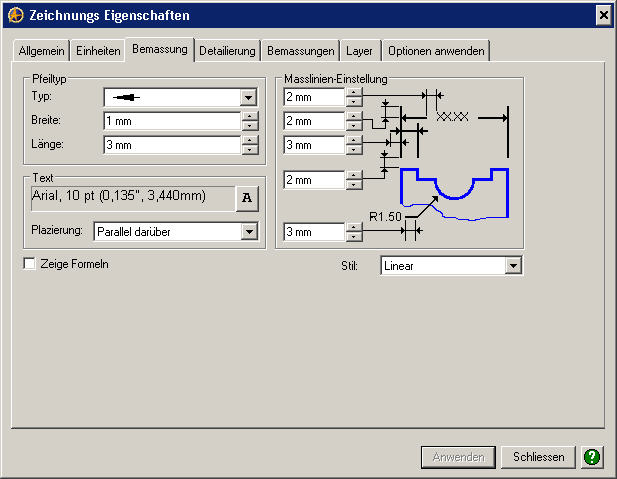

Und würde gern mal wissen wie Ihr in Alibre Design mit den Bemaßungen im Zeichnungsbereich arbeitet?
Ich vermisse in Alibre die Möglichkeit die Abstände der Bemaßungen bei der 1 Bemaßung auf 10 mm und dann 7 mm Abstand einzustellen so wie es nach DIN eigentlich üblich wäre.
Oder weis jemanden von einem kleinen Makro, Programm für die Bemaßung das schon dafür geschrieben wurde wo man die Abstände der Bemaßung einstellen kann.
Außerdem fehlt im Schweißbereich die Bezugs-Strichlinie. Wie macht ihr dort die Angaben.

Soweit ich weiß, gibt es da nichts spezielles.
Als Hilfe könntest Du "Skizze in Ansicht aktivieren."
Wenn Du hierbei das Raster anzeigen läßt, und die Option
"Fange an Raster" aktivierst, kannst Du Die Maße einigermaßen genau positionieren.
Das funktioniert sowohl mit Skizzenbemaßung als auch mit erzeugten Maßen.
Natürlich hast Du dabei keinerlei Bezug zu Körperkanten.

es gibt auch die Möglichkeit unter Eigenschaften diese Einstellungen vorzunehmen. Siehe Anhang Eigenschaften-->>
Für die Bezugs-Strichlinie im Schweißbereich, würde ich eine Linienart über Layer neu definieren oder ein eigenes Symbol erzeugen und verwenden.
