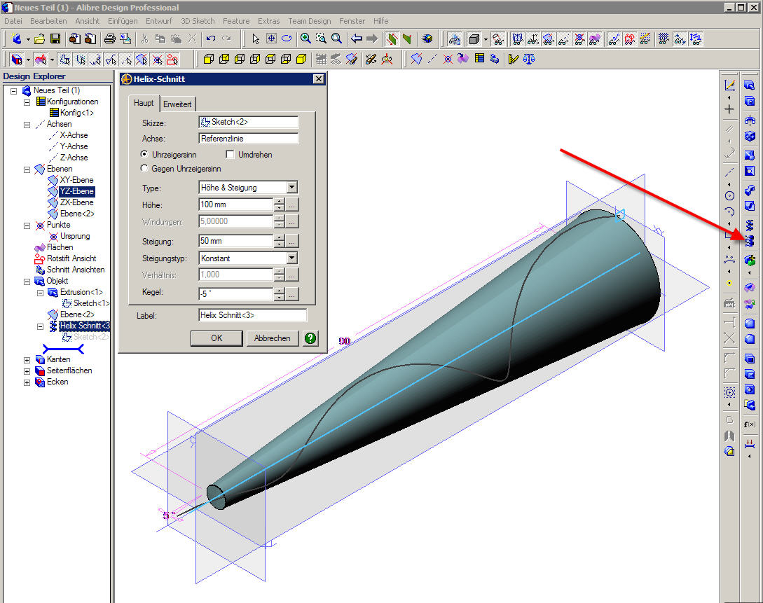

bei dem Teil handelt es sich um den Drallkörper einer Dralldüse (Luft).
Auf den Mantel eines Kegelstupmpfes sollen schräg zur Kegelachse verlaufende Kanäle - Rechteckquerschnitt, oder einfacher dreieckig - eingebracht werden, welche sich entsprechend zum Durchmesser des Kegelstumpfes verjüngen.
Die Achse der Känale sind also zweimal um eine Kreisfläche geneigt.
Wie schaffe ich das in Alibre V.9?

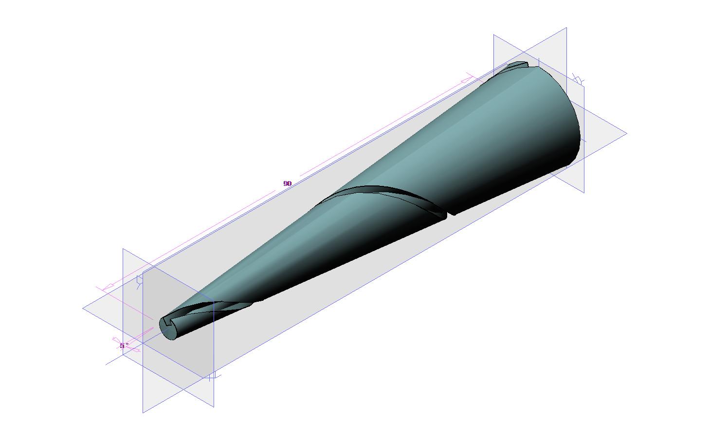

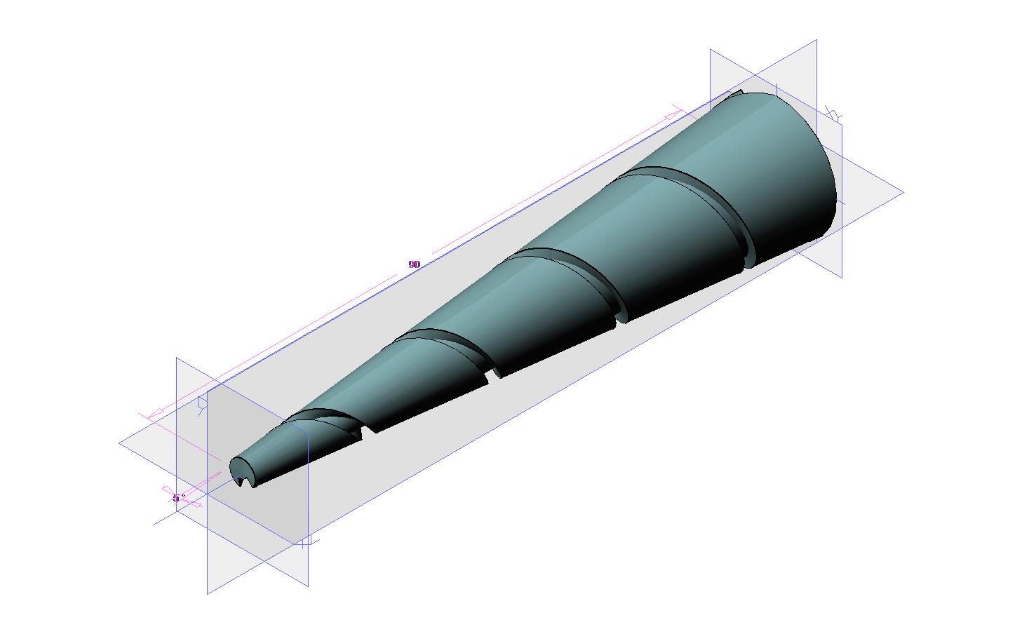

Hallo Frauenburg,
mit der Funktion Helix-Schnitt besteht u.a. die Möglichkeit.
Siehe Anhang.

Hallo Ralf,
Sie haben mich falsch verstanden. Die Nuten werden nicht wendel-oder spiralförmig um den Kegelmantel gelegt, sondern gerade, aber schräg zur Konusachse verlaufend.
Damit die Nuten in voller Zahl auch bei der kleinen Fläche des Kegelstumpfs angelangen, müssen sie sich im Querschnitt verjüngen.
Ihr Vorschlag wäre annähernd zu gebrauchen bei einem kurzen Kegel.
