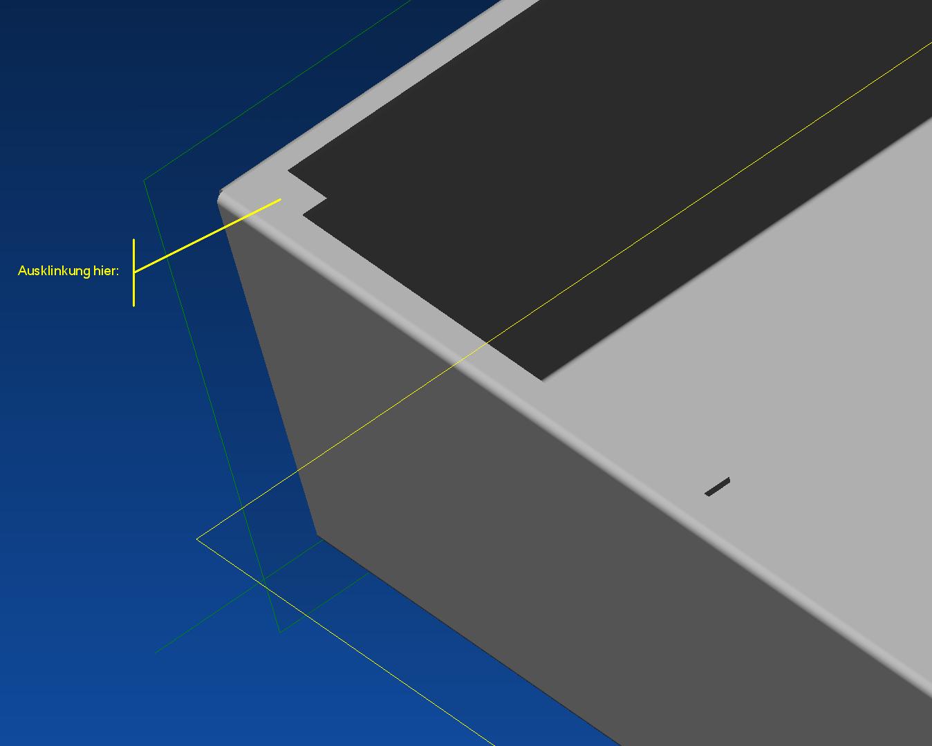

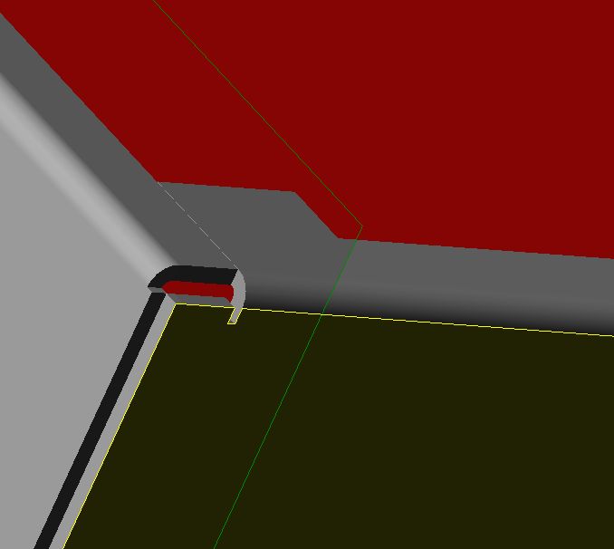

Endlich habe ich Alibre Prof. installiert. Nun möchte ich ein 2mm Blech Gehäuse zeichnen. Nun habe ich einen Boden mit 4 Laschen gezeichnet. Oben an den 4 Laschen gibt es noch einmal Laschen für die Deckelbefestigung,z.B. für Blechschrauben.
Nun wollte ich Ausklinkungen machen, damit es auch realistisch aussieht.
Leider kann ich beim geschlosenen Gehäuse kein Linear ausgetragener Schnitt vornehmen, (Fehlermeldung: NO_ATTRIB_INTCOED:  unexpected missing attribute on coedge) auch wenn ich das Gehäuse entfalte kann ich keinen linear ausgetragenen Schnitt vornehmen, nur wenn ich die Lasche z.B. nur 80° definiere, kann ich eine Ausklinkung vornehmen, die jedoch beim späteren aufklappen der Lasche um 90° nicht mitgenommen wird.
Gibt es da eine einfache Möglichkeit, doch noch eine praxisgerechte Ausklinkung zu zeichnen?

erstellt am: 20. Mrz. 2006 11:33    Editieren oder löschen Sie diesen Beitrag!  <-- editieren / zitieren -->   Antwort mit Zitat in Fett Antwort mit kursivem Zitat    Unities abgeben: 1 Unity (wenig hilfreich, aber dennoch)2 Unities3 Unities4 Unities5 Unities6 Unities7 Unities8 Unities9 Unities10 Unities
19ZollEinschub1.txt
Besten Dank Ralf
Da bin ich aber gespannt, es geht mir einfach darum eine praxisgerechte Ausklinkung zu machen. In Skizze 10 habe ich die Ausklinkung gezeichnet. Die zwei grossen Skizzen funktionieren, aber nur ohne die Ausklinkungen in den Ecken. Das Handbuch werde ich schon noch lesen, aber in der täglichen Hektik kommt man fast nicht dazu.
Danke im Voraus
Gruss Chris

Hallo Ralf
Unterdessen bin ich weitergekommen. Ich habe im Tutorial gelesen, dass die Lasche wie eine Skizze über die Bemassung geändert werden kann. Jetzt konnte ich die Ausklinkung vornehmen und alles sieht jetzt tiptop aus.
Besten Dank für Deine Bemühungen!
