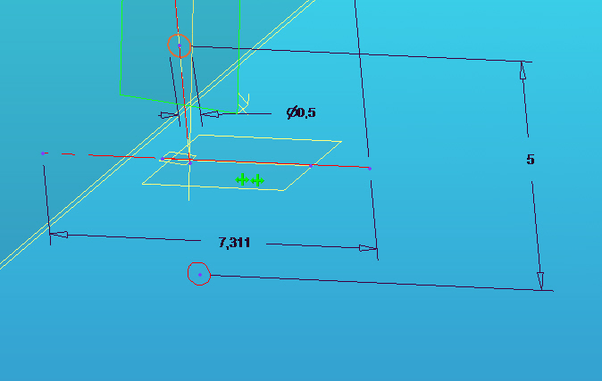

Vielleicht bin ich der Letzte, der das gefunden hat ?

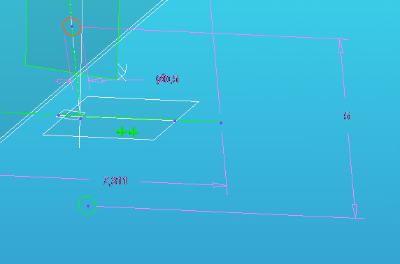

Wer schon mal mit dem hellen Farbschema skizziert hat, hat sicher bemerkt, daß die Masze nur schlecht lesbar sind.
Die Farbe kann man ändern!

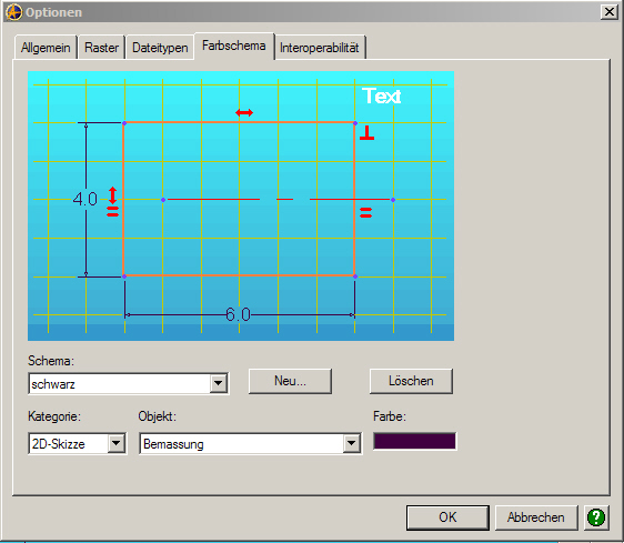

Unter Tools-> Optionen-> Farbschema, Kategorie 2D Skizze wählen.
Objekt Bemassung wählen, dann Schema-> Neu.
Hier einen Namen vergeben->OK. Dann die Farbe schwarz wählen.
Danach sieht´s aus wie im Anhang.
