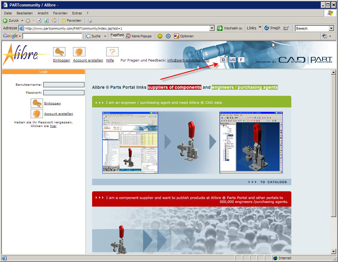

Hallo Micha,
da fehlen Dir wichtige Informationen.
Es gibt zwei Teilebibliotheken.
Cadalog und Cadenas Partsolution für Alibre.
Cadalog ist weiterhin in englischer Sprache und Cadenas wahlweise für D,F,US.

Micha2056
Sehen Sie sich das Profil von Micha2056 an!   Senden Sie eine Private Message an Micha2056  Schreiben Sie einen Gästebucheintrag für Micha2056
Beiträge: 50
Registriert: 15.06.2004
Alibre Design 9.1 pro
erstellt am: 16. Feb. 2006 15:54    Editieren oder löschen Sie diesen Beitrag!  <-- editieren / zitieren -->   Antwort mit Zitat in Fett Antwort mit kursivem Zitat    Unities abgeben: 1 Unity (wenig hilfreich, aber dennoch)2 Unities3 Unities4 Unities5 Unities6 Unities7 Unities8 Unities9 Unities10 Unities Nur für ISP 10 Unities + Antwort hilfreich
OK da habe ich mich falsch ausgedrückt... Cadalog lässt sich nur in englischer Programmoberffläche ausführen. Bei mir jedenfalls.

erstellt am: 16. Feb. 2006 16:23    Editieren oder löschen Sie diesen Beitrag!  <-- editieren / zitieren -->   Antwort mit Zitat in Fett Antwort mit kursivem Zitat    Unities abgeben: 1 Unity (wenig hilfreich, aber dennoch)2 Unities3 Unities4 Unities5 Unities6 Unities7 Unities8 Unities9 Unities10 Unities
Hallo Micha,
schau mal, was ich gepostet habe.
Beste Grüße
Ralf
