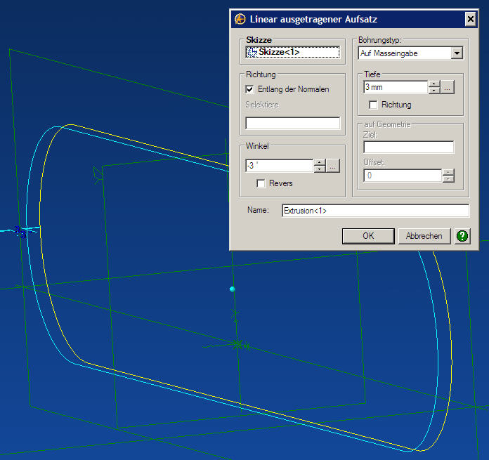

ich beschäftige mich zur Zeit mit Alibre und möchte es zur
Konstruktion von Modellflugzeugen einsetzen.
Wie extrudiere ich eine Flügelrippe die vorne eine Schräge von 30° hat. Das Material ist 3mm Holz. Im Menü für das (Austragen) gibt es
einen Winkel°????
Grüsse, Raimund

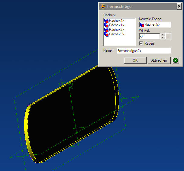

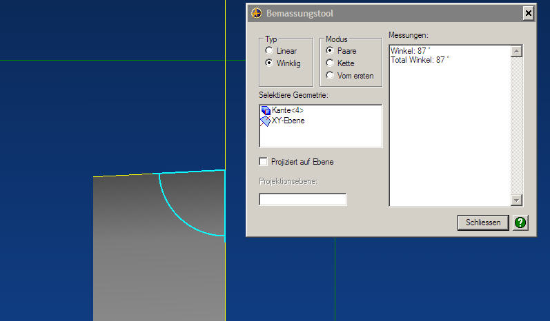

Hallo RSO,
es gibt mehrere Möglichkeiten.
Ich habe die wichtigsten in den Anhang gestellt.
Viel Erfolg
Ralf

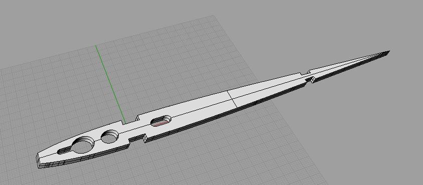

ja so wie ralf gepostet.
ich habe  schnell mal mit Rhino extrudiert und hoffe
das das Bild hier zu sehen ist.
Grüsse, Raimund

also eine Rippe ;-) na, die kann man ja in einer Auspraegung erstellen.
Aber wenn schon in Rhino fertig exportier dcoh als .stp/.sat/.iges
und importier das dann in AL

Hallo Klaus,
genau, so wie ich es gepostet habe.
Ralf

Moin Ralf,
hmm, hab' 3 zur Auswahl dann nehm' ich mal die #2 ;-)
Klaus
